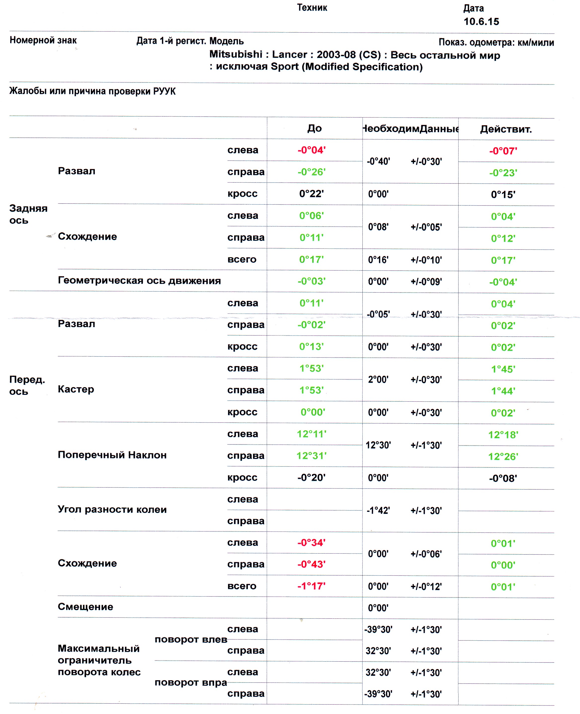

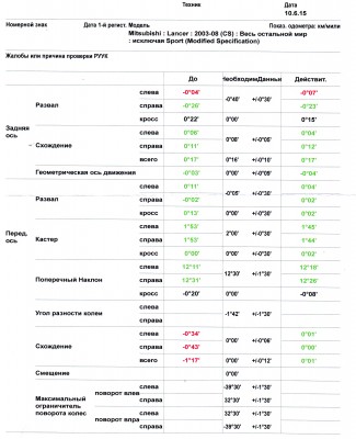

После замены шаровых только сегодня добрался до компьютерного развала.
Во время езды легкий дискомфорт присутствовал - как-то плавала машина по дороге чуток.
Результат тому вылез на развале - схождение было за пределами допустимой нормы.
Пока доехал до стоянки успел почувствовать разницу до и после корректировки.
В общем, 200 грн. потрачено не зря. Диагностика по компьютеру проверялась на базе неспортивной модели Лансера)
Если кому интересно, могу прикрепить скан результатов компьютерного развала.

Прилагаю скан компьютерного развала.

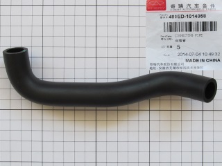

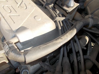

Еще потрескался патрубок картерных газов (по идее так называется). Переписал с него каталожный номер 477F-1014056DA. Пока нигде его не могу найти и нет информации об аналогах.
П'ят серпня 14, 2015 22:58
З нами з: Суб квітня 27, 2013 10:58
Повідомлень: 119
Автомобиль: Chery Elara New 1.5L
Повідомлення Re: Бортовой журнал lbvf7777 (Chery Elara New 1.5L Comfort P
Максимально похожий аналог, который мне удалось подобрать, это - 480ED-1014058 от Амулета. Думаю заказывать его

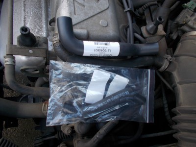

480ED-1014058 от Амулета - единственное что смущает, так это его длина. На вид он вроде короче нашего
Вів серпня 18, 2015 20:01
Повідомлень: 119
Сравнил с оригиналом 477F-1014056DA - этот 480ED-1014058 мало того, что короче, еще и шире. Другой патрубок, максимально похожий по номеру, от Амулета - 477F-1014056CA, более узкий с другой стороны и еще короче. Сравнительное фото прилагается. У кого есть опыт замены, подскажите пожалуйста номерок аналога. Сделаю, наверное отдельную тему по поиску этого чуда.

По партубку выхода картерных газов - сказали некритично. Критично было то, что второй патрубок - был высунут полностью. Вставили обратно.
