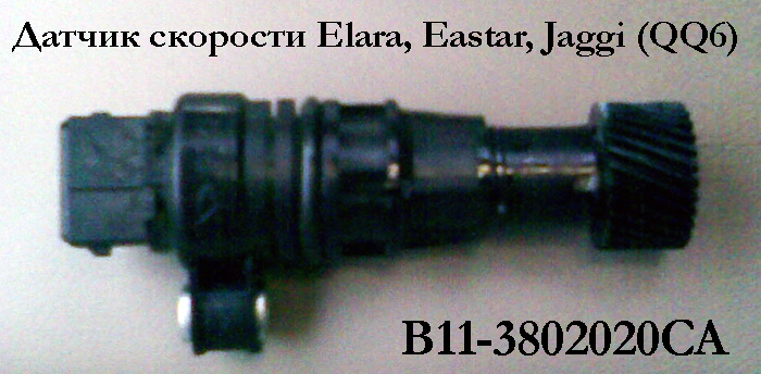

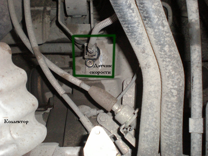

Повідомлення Бортовой журнал ivandrey (Elara) | замена датчика скорости
Вчера заменил датчик скорости.
Ниже фото места, где он находится и собственно датчика (качество этого не ахти - мобилкой при плохом освещении). Замена заняла 5 минут (не преуменьшаю). Из инструментов ключ на 10 и умелые руки специалиста - там что-то с чем-то совмещать надо.
Старый на вид не поврежден, скорее всего с электроникой проблемы.
Сегодня проехал 100 км. В конце опять ошибка 0504.
Сейчас полазил по инету - оказывается датчик скорости по идее решил проблеиу 0501, а 0504 - это Brake Switch A / B Correlation что-то с корреляцией переключателя тормозов ??? Знать бы еще что это такое :o
Завтра на станцию заскочу уточню.

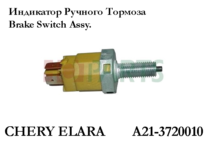

Еще немного порылся в инете.
наткнулся заодно на интересный сайт.
возможно мне понадобится теперь вот такая штуковина:

Повідомлення Бортовой журнал ivandrey (Elara) | устранение ошибки 0504
С ошибкой 0504 оказалось все чрезвычайно просто.
Когда включал бортовик, сильно не наклонялся и видать выдернул разъем с тормозов.
Стопы у меня не загорались вот ошибка и появилась 0504.
Сегодня все поправил. Теперь тьфу-тьфу ошибок нет вообще.

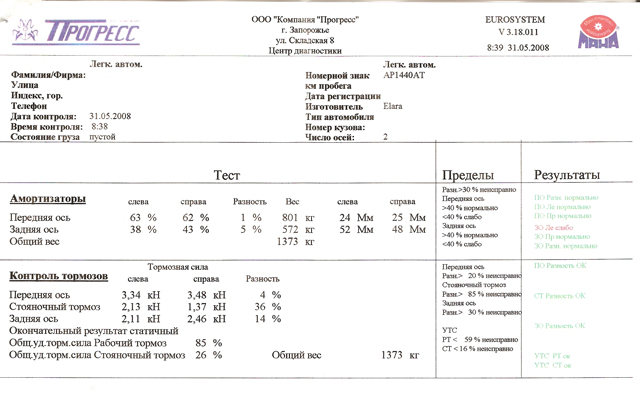

Вчера ездил в Запорожье на СТО "Прогресс". Причина проста - прогорела прокладка, которая находится под коллектором и соединяет двигатель с выхлопной трубой. Работа вместе с прокладкой стоила 40 грн.
Заодно устранили течь (громко сказано - так, запотевание) о которой я писал выше.
Плюс не пожалел 70 грн на диагностику полную ходовой части. Так называемая трясучка.
Диагноз удивил - слабоват задний левый амортизатор. Тут же заменили по гарантии без вопросов. Был приятно удивлен. :)
Скан диагностики ниже прикреплен.
Итого визит обошелся в 110 грн + бензин Мелитополь-Запорожье-Мелитополь.

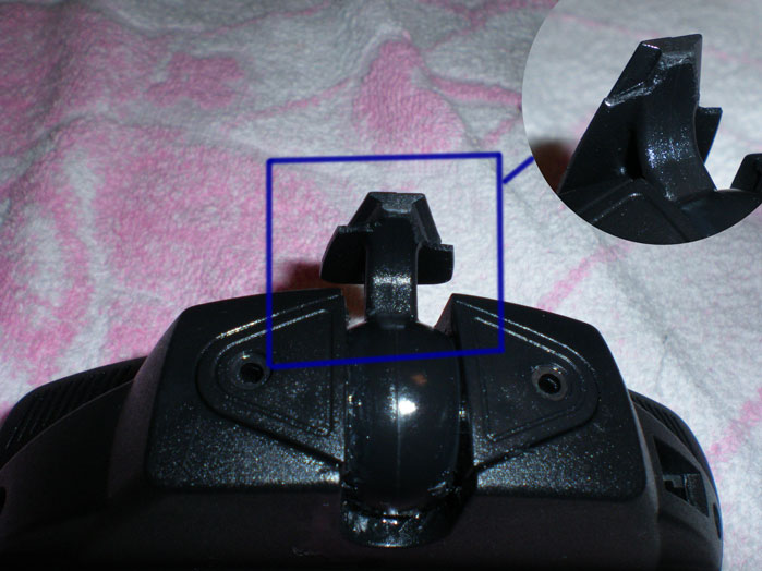

Повідомлення Бортовой журнал ivandrey (Elara) | Сломалось крепление БК
Сегодня машинка долго постояла на солнце и при последующей езде при наезде на небольшую ямку отпал БК. Оказалось крепление сильно рассохлось на солнце и отломалось.
Но не все так плохо - прикреплю туда, куда сразу хотел. Сфотографирую завтра и выложу фото.

Повідомлення Бортовой журнал ivandrey (Chery Elara) | Новое место БК
Что-то быстро сфотографировать не получилось.
Исправляюсь.
