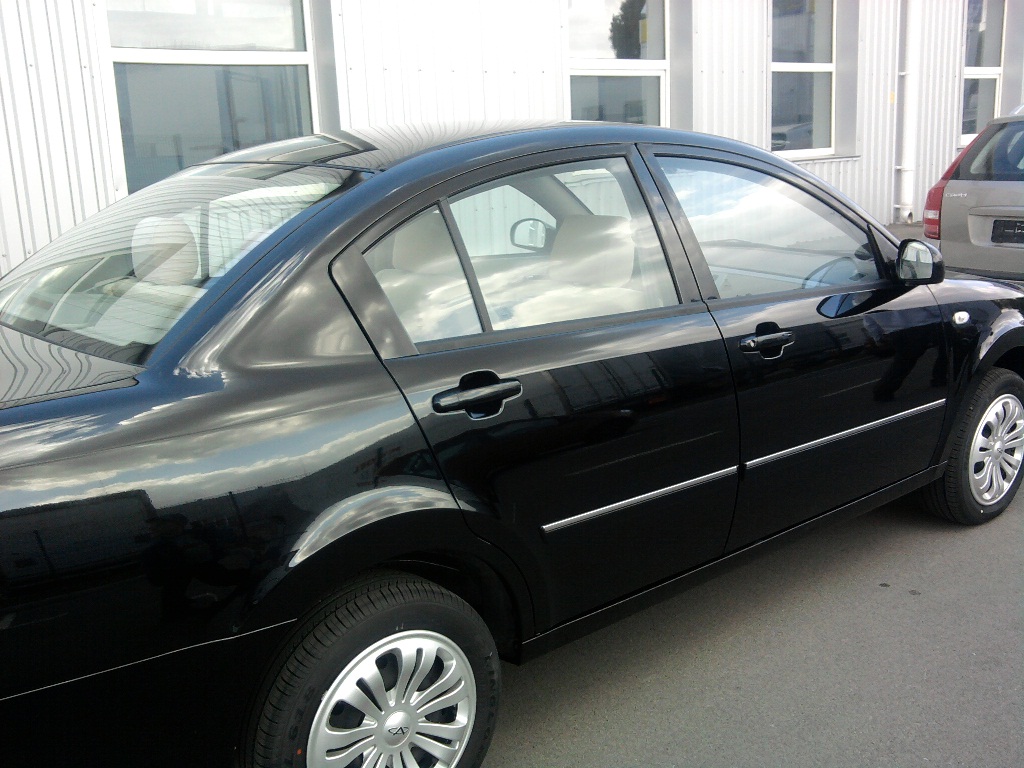

В первоначальном виде она выглядела так:

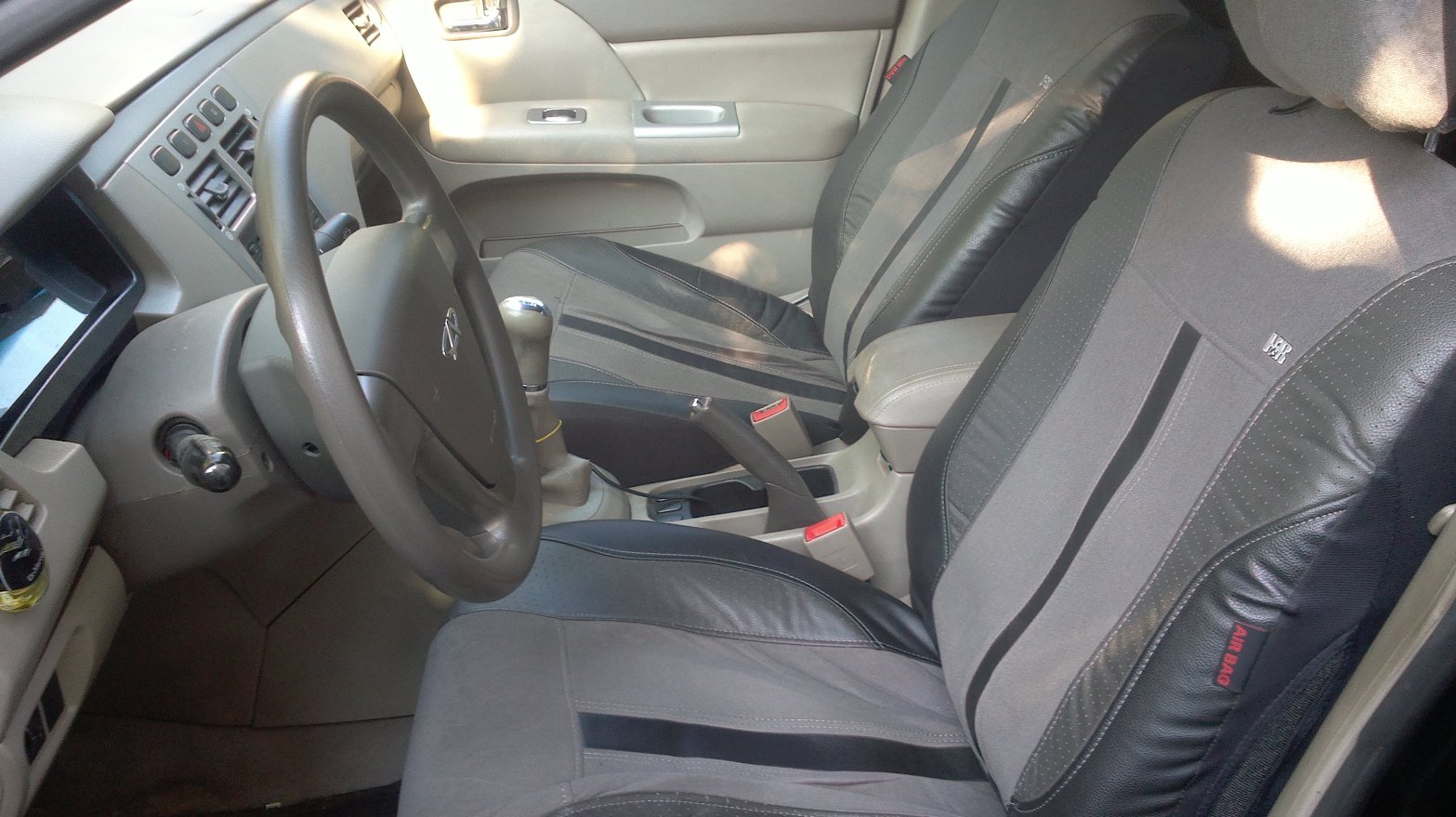

Салон в новой Эларе был только тканьевой и только светло-бежевого цвета. Из-за этого сразу стал вопрос покупки чехлов. То, что предлагалось в салоне, стоило 800 грн. + 420 грн. установка (обтяжка). Может быть и согласился бы, но основа этих чехлов тоже тканьевая с небольшими кожеными вставками... В результате в интернет-магазине был куплен чехол HR черно-серый (мягкая ткань + кожа) и самостоятельно был одет на сидения (поскольку без снятия сидений, то одет достаточно поверхностно, учитывая структуру задних сидушек). Цена вопроса - 680 грн. Чехлы стоят по сей день, очень ими доволен.

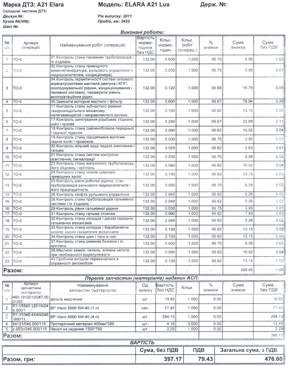

Делал на том же СТО, где и покупалась машина - Автоцентр на Борщаговке.
Автоцентр новый, оборудование все у них свежее, ребята на СТО все молодые... но свою работу вроде знают.
В акте выполненных работ 23 пункта работ на сумму 290 грн. + НДС и 5 видов запчастей, которые использовались, на сумму 396,17 грн. + НДС:
1. Фильтр масляный
2. Масло BP Visco 5000 5W-40 4л
3. Масло BP Visco 5000 5W-40 1л
4. Протирочный материал
5. Клеенка на сидение (типа одноразовый чехол)

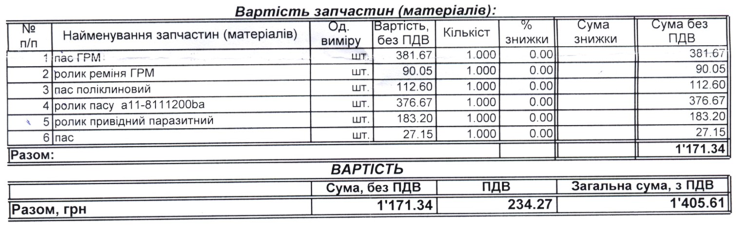

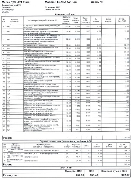

При покупке авто мне выдали сертификат до конца года на скидку на выполненные работы на всех ТО, которые успею пройти за это время, все - за 1 грн. В результате ТО 0 мне обошлось в 396,17+20% + 1 грн.+20% = 476,60 грн., что несказанно порадовало.
Решил отсканировать акты выполненных работ по ТО, чтобы народ мог видеть стоимость у официалов + коды используемых запчастей может кому-то пригодятся...

С первых же недель использования столкнулся с двумя основными болячками нашей модели - затирание подкрылок и стук рулевой рейки. Самое интересное, что вторую проблему устранил раньше, чем первую.
Приехав на ТО1, сообщил на СТО об этих проблемах, на что получил ответ, что это же китаец, это присуще нашей модели и это не лечится. В результате множественных обращений с моей стороны, я всех там достал и мне согласились по гарантии поменять рулевую рейку. Поменяли. Прошло пару недель, стуки стали такими же как и раньше. Проезд с мастером по окрестностям СТО в радиусе 2 км не дал должного результата, чтобы показать на каких именно ямах слышен стук рулевой рейки. В результате оплата диагностики ходовой в размере 120 грн., которая заключалась в поднятии машины на подъемник и визуальном осмотре ходовой + поездка с мастером по окрестностям - не дала никакого результата. По сему было одно повторное обращение с такими же затратами и таким же результатом, потом еще одно... А тут еще и ТО 2 на подходе...
В общем, ТО 2 было последним перед уходом с гарантии.
ТО 3 делал уже не официальном СТО, цена замены масла и фильтров с работой была почти в ТРИ раза меньше чем в Укравто, что еще больше подтвердило правильность моего решения.
Потом благодаря знакомым было найдено СТО на Алма-Атинской, на котором, как писалось на форуме, развели двумя ключами рулевую рейку и балку, крепящиеся на одном и том же болте, и стук рулевой рейки об балку ушел. Делали это на подъемнике снизу достаточно длинными ключами вдвоем. Результатом остался доволен как слон.

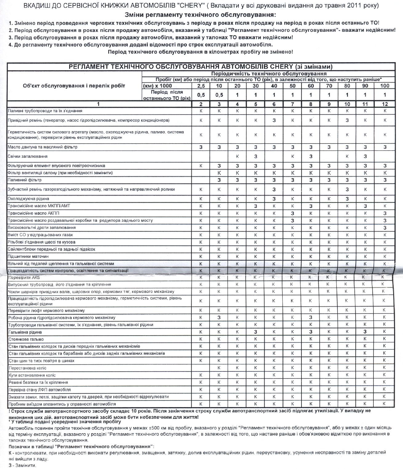

Нашел у себя в сервисной книжке два интересных уточнения:
1. модель рекомендуемой охлаждающей жидкости
2. изменения регламента прохождения ТО с мая 2011 года
сканы прилагаются
буду рад, если кому-то окажется полезным...

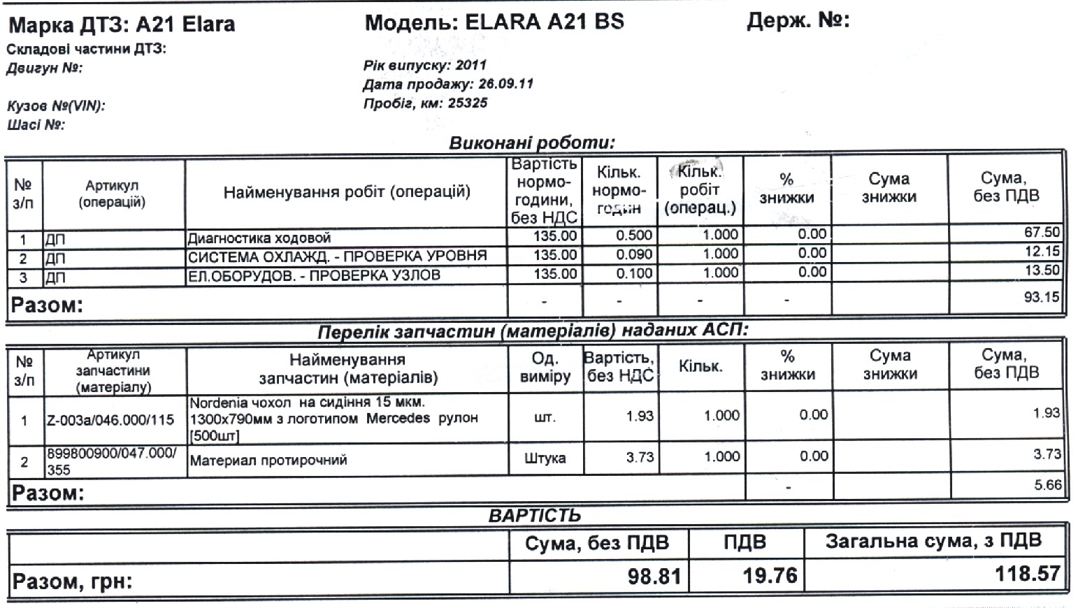

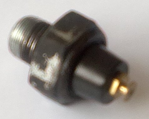

15 августа 2012 года.
Пробег 25 325 км.

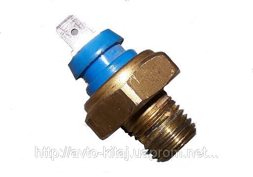

Загорелся "чек". Поехал на СТО все туда же на Борщаговку.
Сказали, что поменяли датчик давления масла.
"Чек" пропал.
Но к факту замены датчика вернусь позже...

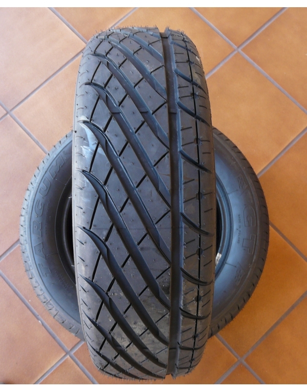

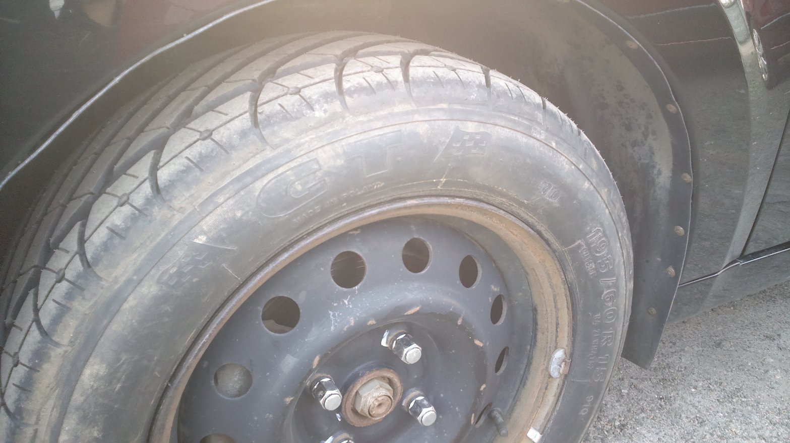

пора переходить на летнюю резину
снова поехал на Чайку, взял практически новую польскую резину Targum GT (450 х 4 = 1800 грн.)
сколько смотрел в интернет-магазинах, такого протектора еще не видел
переобулся там же у них (160 грн.)
резину после зимней теперь беру только с 60 профилем (195/60/R15)
и наконец-то кардинально решил проблему затирания подкрылков - оторвал задние вообще...
с тех пор вроде бы ни разу не доставала резина ни стойку, ни крыло
резина выглядит, вот так:

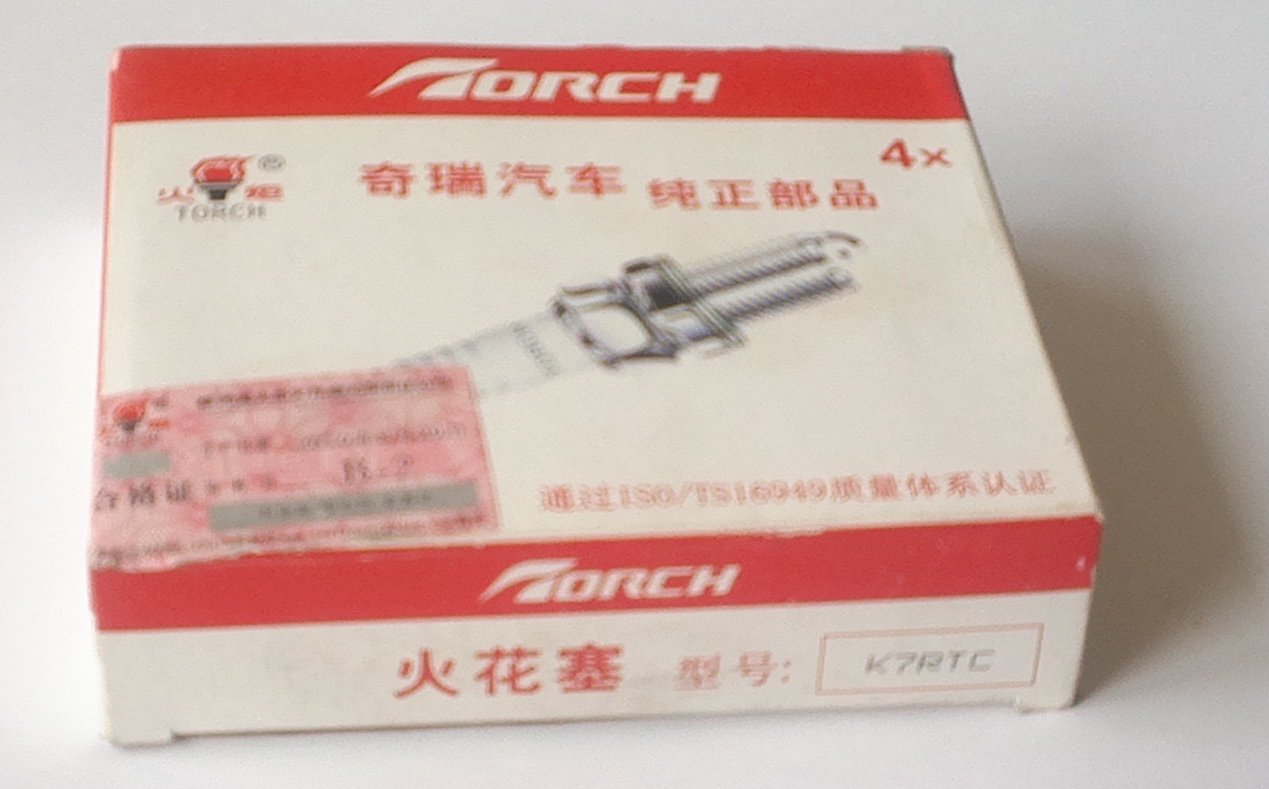

Перешли в свечам. Насколько я помню (не могу найти акт выполненных работ по ТО-2) должны были меняться свечи на Бош Супер.
Выкрутили с большим трудом свечи - оказались родные, т.е. на ТО-2 их никто не менял!!! Пробег 46 000 на одних свечах - вот оно и давало мне трясучку на повышенных передачах.
Родные свечи, купленные мной на замену в АвтоАзии вместе с фильтрами под ТО-4, электриком были подданы жесткой критике - зазор 0,6 вместо положенных 0,8-1,1. В результате зазор был установлен на уровне 0,9 и поставлен. Проблема с дерганием на более высокой передаче от положенного к конкретной скорости исчезла.
Вот так выглядели старые свечи и коробка и сами свечи новые.

началось устранение последствий проезда по трассе Винница-Житомир
часть 1 - прокатка дисков
из 4 катать пришлось 3 колеса, резина выдержала достойно

часть 2 - диагностика ходовой. результат:
1. сечет масло - нужно менять датчик давления масла, масляный фильтр вроде сухой
2. подлежат замене задние сайлентблоки передних рычагов
3. оба задних амортизатора потекшие
Принято к сведению.
10 мая
снова не заводится - подозрение на клемы стартера, чудодейственная сила ВД - машина завелась
11 мая
поездка к электрику
выхожу заводиться - машина не зоводится, руками добираюсь до клем стартера - машина завелась
профилактика клем выполнена элекриком на славу, еду на замену масла смотреть датчик давления масла
проверили - действительно течет
еду на Перова на рынок за новым датчиком, ни у кого нет родного, а поскольку приехал на машине на Перова, в руках показать датчик не могу... подобрать аналог не получилось. В итоге еду к официалам на пр. Воссоединения 7Б - ЭКспресс-Авто.
Говорю мне нужен датчик давления масла, отвечают поменяем по гарантии,
говорю я на вашу гарантию положил, удивленно смотрят, но новый датчик оформляют, стоит 32 грн.
смотрю на код товара, датчик - от Амулета - A11-3810011.
Внешний вид и код товара - картинки ниже.

снова приезжаю на замену масла с новым датчиком, выкручиваем старый (смотрим картинку ниже) и прозреваем - они отличаются. Это при том, что мне уже его меняли на СТО на Борщаговке на такой же по номеру, как и купленный. Возникают вопросы... Если это родной (судя по всему), то почему тогда не поменяли на официальном СТО???
результат - вытек 1 л масла - долив
установка нового датчика
пока все ок, но осадок ощущения "кидка" со стороны официалов остался кроме свечей, теперь еще и по датчику давления масла...

постскриптум к походу к официалам за датчиком давления масла:
когда узнали мой пробег, поинтересовались не менял ли я еще узлы ГРМ
говорю, что нет, сказали не шутить с этим
привел довод, что Хьюндаи на 60, Шкода Октавия на 90 тысячах меняют узлы ГРМ, не слишком ли рано
отвечают, что для Элары - так надо - 40 тысяч
попросил посчитать запчасти на замену узлов ГРМ
отсканированный список с ценами 1400 грн. (жало что без кодов) прилагается
цена работы - сказали около 650 грн.
учитывая свои финансовые возможности, выношу вопрос в студию, уважаемые форумчане:
что важнее делать первым: замену узлов ГРМ или замену полностью потекших задних амортизаторов?
сделать сразу все - по деньгам не потяну
буду рад услышать конструктивный ответ
заодно: все ли 6 пунктов узлов ГРМ желательно менять?
сам я склоняюсь больше сначала к замене амортизаторов по той причине, что они УЖЕ потекшие
а ГРМ может еще потянет месяц как-то...
Сер травня 15, 2013 14:10

Советовать? Здесь как раз решать надо самому, а то посоветуеш амики делать , а с другим проблема будет. Как потом тебе в глаза смотреть))? По замене ГРМ, 40 т,рекомендация мануала. Антон больше ездил на родном, почитай его бортовик.Можно и самому визуально посмотреть, сняв кожух ГРМ. Во всяком случае визуально осмотриш его.Поликлиновый визуально видно и так посмотри его состояние.Но как писано уже много его по моему ни кто не менял.За амики менять надо однозначно.По себе знаю когда Каябу поставил. получилась совсем другая машина по ходовой(читай темы там всё уже досконально описано).
Ну и без обид. уже как пишеш 4 раза катал диски((( мабуть любиш все ямы считать? За три года моей эксплуотации все 4 диска в идеале при наших то дорогах. Итог- решай , что делать в первую очередь сам. Удачи!
