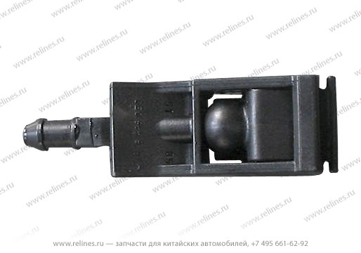

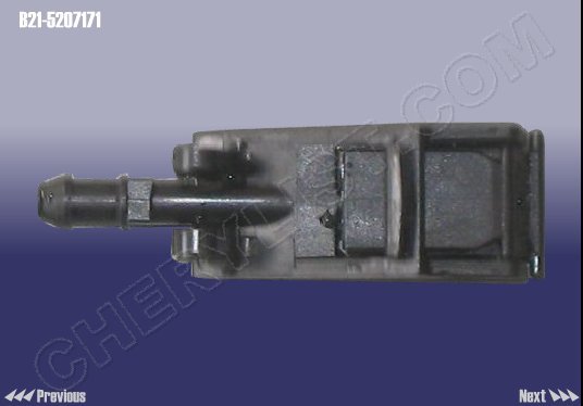

День добрый. Вот вылезла маленькя неисправность и приносит огромные проблеммы. Плохо работают форсунки омывателя,-просто лъют на стекло, а не брызгают. Струя воды попадает на стекло с самого низу-сантиметров 5!!, а по толщине струи -как буд -то кто из ведра лъёт. Заменил насос омывателя,-ничего не изменилось. Сказали что форсунки брак,-слишком большие отверствия и из-за этого не создаётся давление и вода просто лъётся как из ведра, а на стёкла не попадает. Под заказ будут только через 2 месяца!!! Кто подскажет где взять быстрее??? или от какого авто подходят??!! Просто они там какието особенные, не такие как у всех. Буду благодарен. Сергей

Повідомлення Re: Общие вопросы и их решение
Пилот написав:
Плохо работают форсунки омывателя,-просто лъют на стекло, а не брызгают. Сказали что форсунки брак,-слишком большие отверствия и из-за этого не создаётся давление и вода просто лъётся как из ведра, а на стёкла не попадает. Сергей
А от чего они стали большими?Они у тебя с нового так работали?Попробуй продуть компрессором .Мне помогло.Правда когда снимал отломал
крепление :sad: .Должны на днях привезти пару.Стоит 28 грн.-шт.Могу одной поделиться.
Кстати,вот сие диво.(M11-5207171)
Нед січня 27, 2013 10:23
Так в том то и проблема, что с нового так и работают. просто не придал внимания когда брал, а вот когда понадобились так вот. Думал моторчик,-поменял,-никаких изминений. На сервисе снимали, продували,-ничего не изменилось. Сам снимал, чистил тонким дротиком,(одну) -никаких изминений. Ртом дул в систему, дуется легко без всяких усилий. Я даже не представляю как они должны работать, веером или струёй??? Заказал, но придут не раньше чем через месяц-два. Сейчас слякоть,-ездить не реально, через 10-15 минут стаю и снегом протираю. Просто капец!! Если можно то очень буду благодарен даже за ОДНУ, для сравнения. А может тот человек у которого Вы делали заказ,-привезёт ещё и про запас? Я бы взял. 066 28 90 799 Сергей. г. Львов
Если с нового,тогда понятно.Брызгают веером.Себе заказал у официалов, последние в Украине.Как только привезут маякну.
