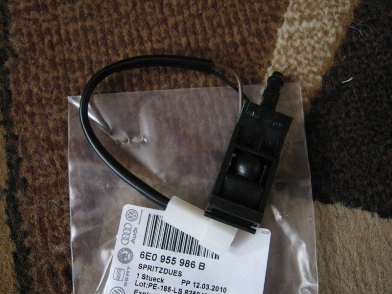

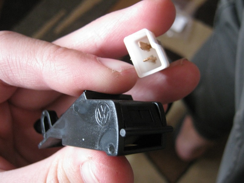

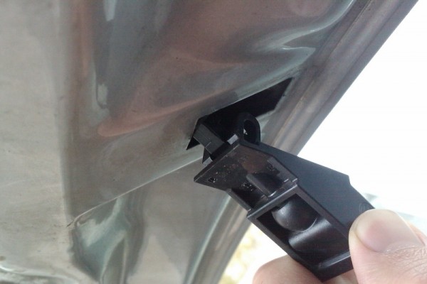

Почему же похожи?Это они и есть.Только цена вопроса 200-250 грн./пара

Да это они.
Есть такие, только без подогрева. Дешевле будут.

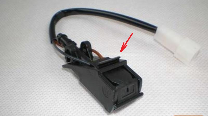

Сегодня был в магазине и там нашёл форсунку, правда не оригинал. Подсоединил шланг,-РАБОТАЕТ!!!, я обрадовался, только хотел в капот её подсоеденить,-а ФИГ, передней защёлки нет! Даже маста нет где она быть должна. В магазине незнают, брак или такие они и есть. Кто скажет?? Смотрел заменитель для шкоды супер б в старом кузове.

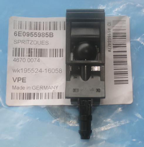

Там должна быть не защелка,а такой вот выступ.Сними старую и по ней уже смотри.Номер без подогрева 6E0955985B стоит около 5 $.На выходных планирую прикупить одну для сравнения.

Вот именно и про её и идёт речь. Там её небыло. Прикупи и мне сразу 2, деньги переведу на карточку. Я в Львове живу.
