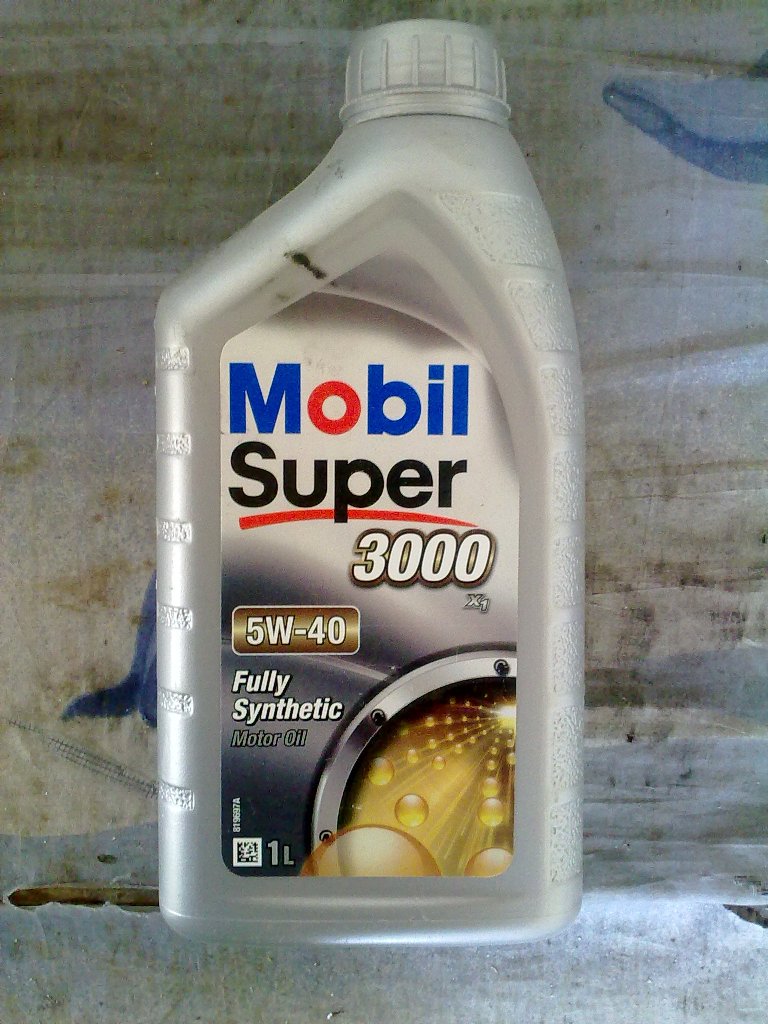

Масло Mobil Super 3000 5W-40 4,5 л-300 грн.

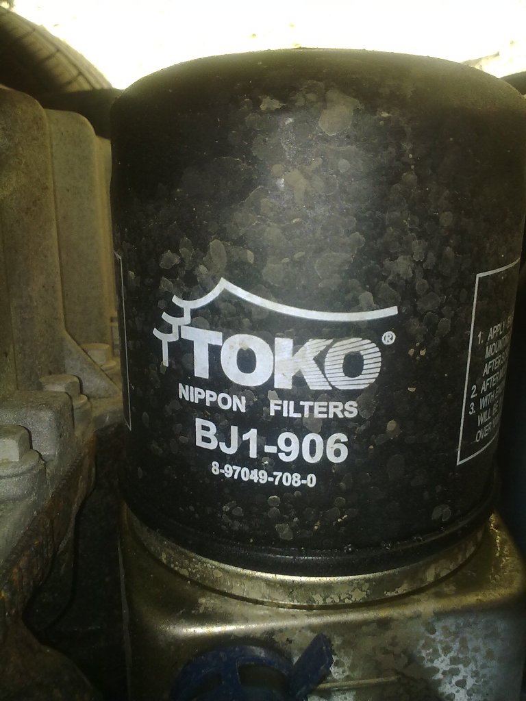

Фильтр TOCO BJ1-906 80 грн.

Кстати ,пускай аккуратно снимают масло фильтр.
Я так понял ,там легко выворачивается патрубок,который еще выполняет роль крепления подогрева масл.фильтра.
Мне подтягивали.

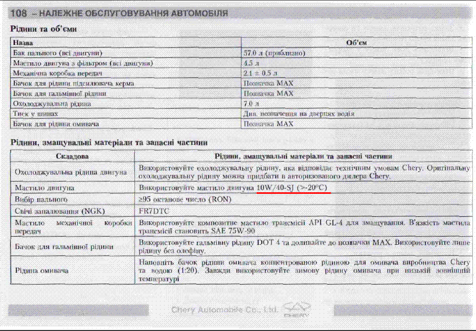

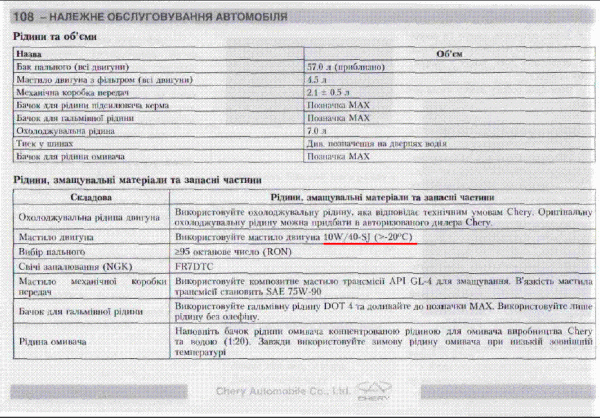

А с чего ты взял ,что нам надо именно С3?
12.GIF [ 99.36 КБ | Просмотров: 14240 ]

Внимательно читай сервисную книжку. В моей написано, что машина оборудована 3-хступенчатым катализатором. в этом весь прикол. Он чувствителен к некоторым химическим элементам - сера. фосфор и т.д. Эти химикаты находятся в присадках.
Категория С3 (вообще категория С ) обозначает меньшее содержание этих элементов. Применение другого масла не выведет катализатор из строя сразу, но сократит его жизнь. А стоит он!!! Это если в крадце... И главное не бренд, а гарантия того, что внутренности совпадают с заявленными стандартами.
Ну это уже спорный вопрос!Меньшее содержание-это еще не отсутствие!.Наш бензин убьет твой катализатор раньше ,чем масло без кат. С3.Это палка в двух концах.
