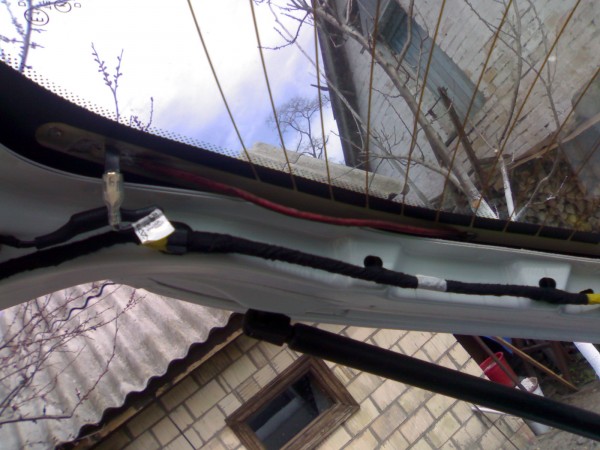

На российских форумах часто пишут о том, что часто горит предохранитель обогрева заднего стекла. И при включенном обогреве стекла оно обогревается неравномерно, значительно больше в местах присоединения провода к элементу обогрева. Был случай, когда стекло лопнуло при попадании воды на него при включенном состоянии. Я проверил у себя. Результат: после примерно 5 мин. включения в данных местах руку держать невозможно,- обжигает. В остальных местах, где нити обогрева, стекло слегка теплое. почти холодное. Я решил проблемму так:

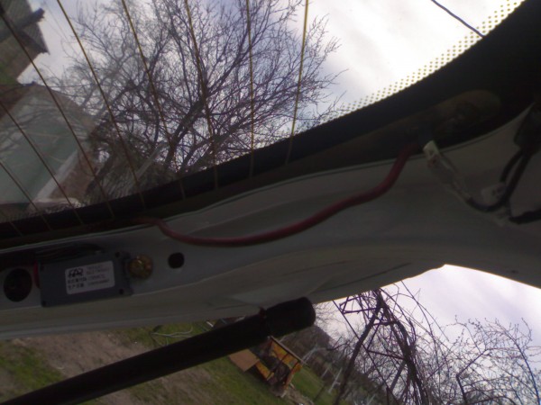

А это правая сторона.

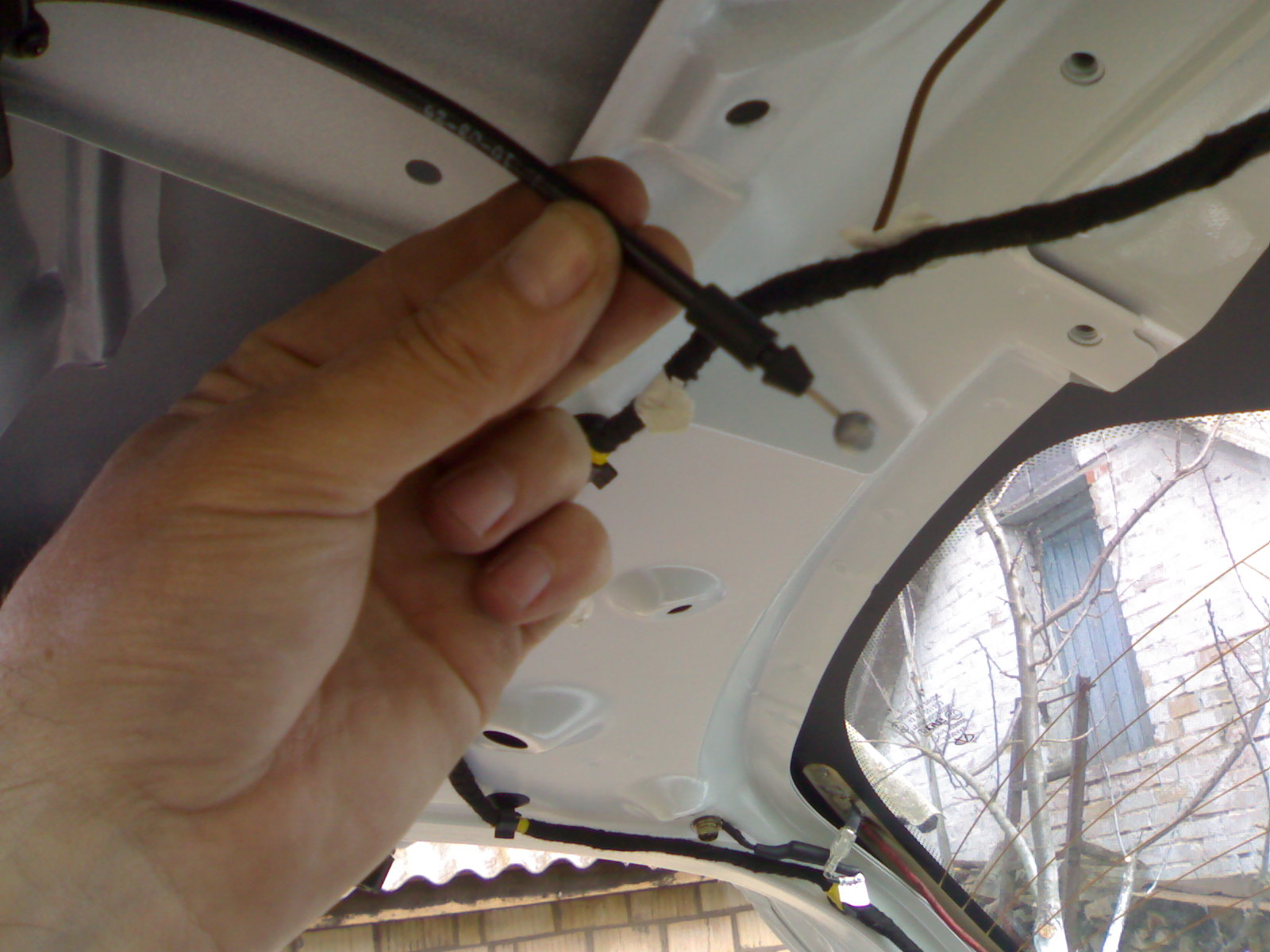

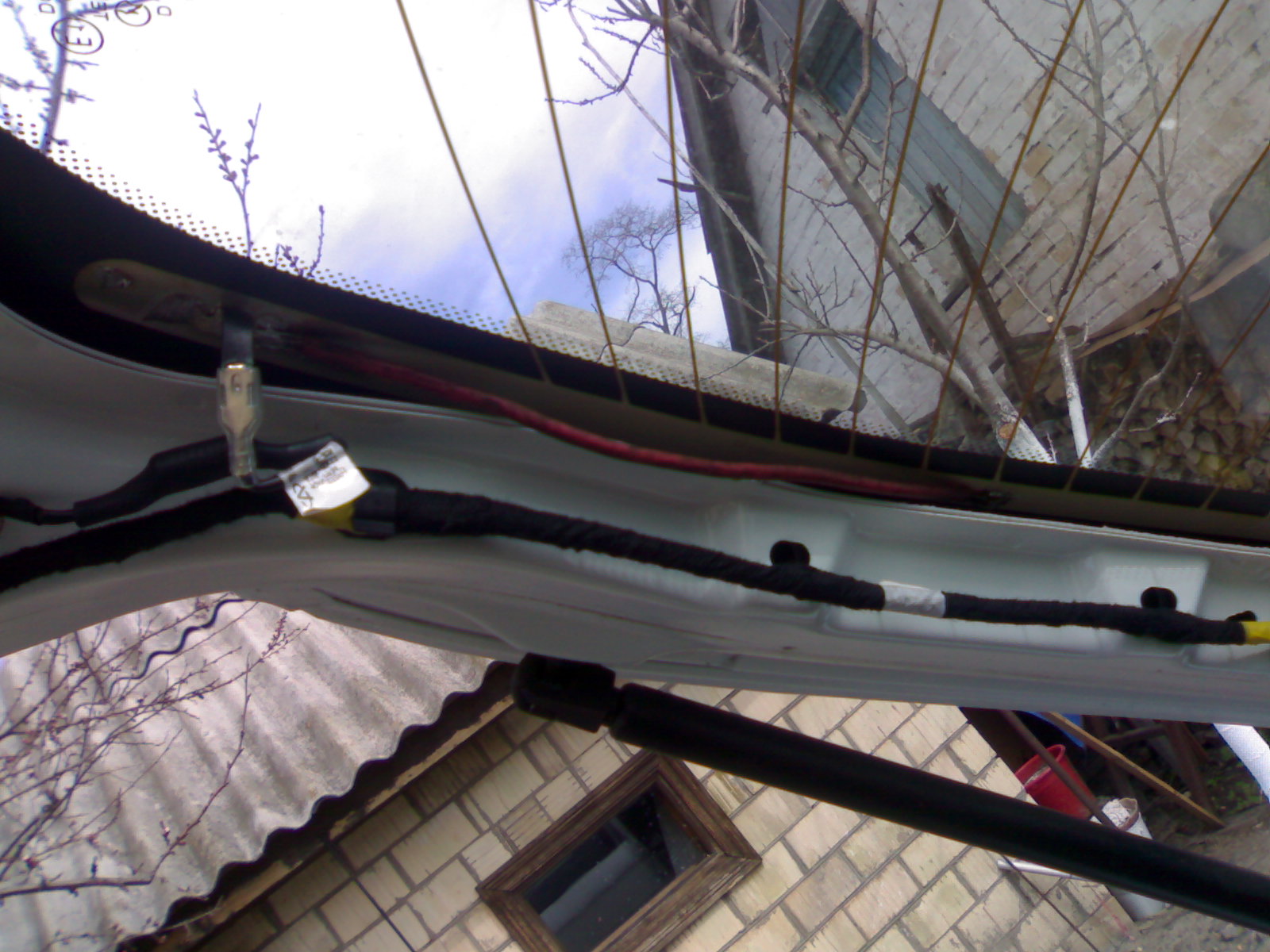

Красный провод припаян в месте подачи питания и на середину токопроводящей ленты. После этого греются только нити обогрева стекла, что и требовалось. Кстати, после снятия обшивки я обнаружил тросик аварийного открывания задней двери, который свободно болтается.
| Сер червня 22, 2011 22:21 |
Niklu
З нами з: Чет вересня 11, 2008 18:52 Повідомлень: 15 Звідки: Киев
Автомобиль: Chery M11
 Re: Обогрев заднего стекла.
Его нужно вставит в специальный паз, там все видно и понятно.
