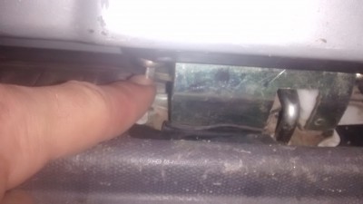

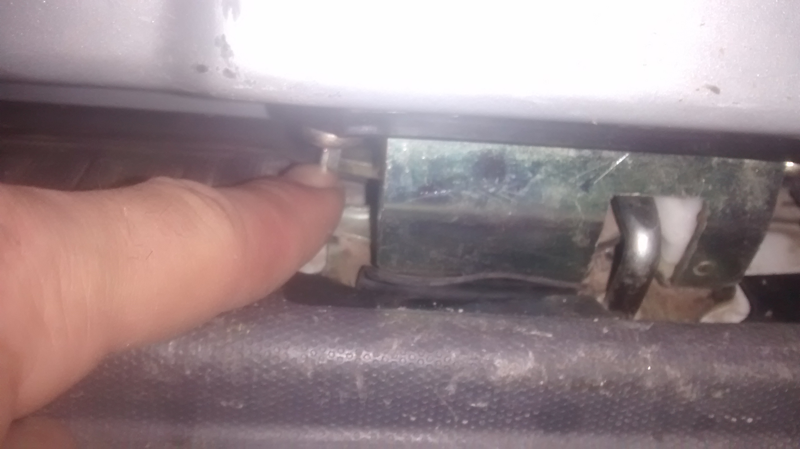

Чета не нашел тему по сверчкам,напишу тут.Сновья малость задалбывал звук со стороны бардачка,но так как у меня в бардачке всегда настоящая свалка думал барахло телепается.Вчера сидел курил в машине и от нечего делать выгрузил эту свалку из бардачка :o ,закрыл его и по стучал пальцами но с чувством по крышке и четко и громко услышал это же самое тарахтение.Вобщем звук рождается от "язычков" замка и звук не слабый.Кому не сложно загляните в бардачек и слегка постучите пальцем по язычкам у меня они люфтят из за чего колбасит весь бардачек.Вопрос ерундовый и может у меня одного так но тем кто борится за тишину в салоне может пригодиться.

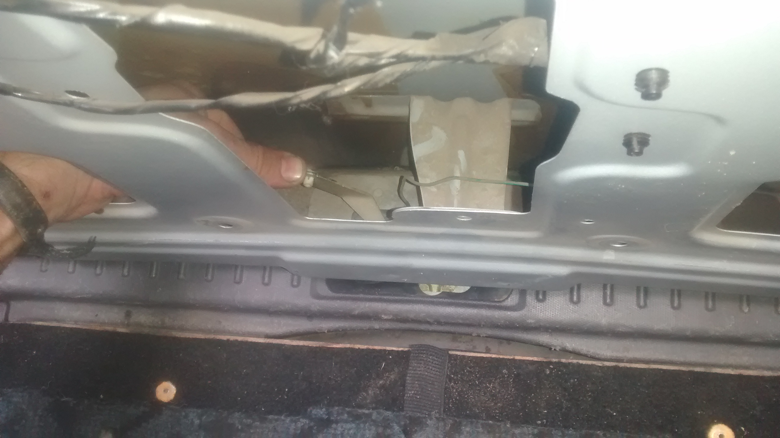

надо внимательно осмотреть центровку захода дужки и собственно механизм защёлки (пускай кто-то тянет при открытом) - возможно необходимо слегка открутить да сцентрировать/сдвинуть/приподнять и смазать, чтоб захват не застревал на краю, а проскакивал глубже до конца

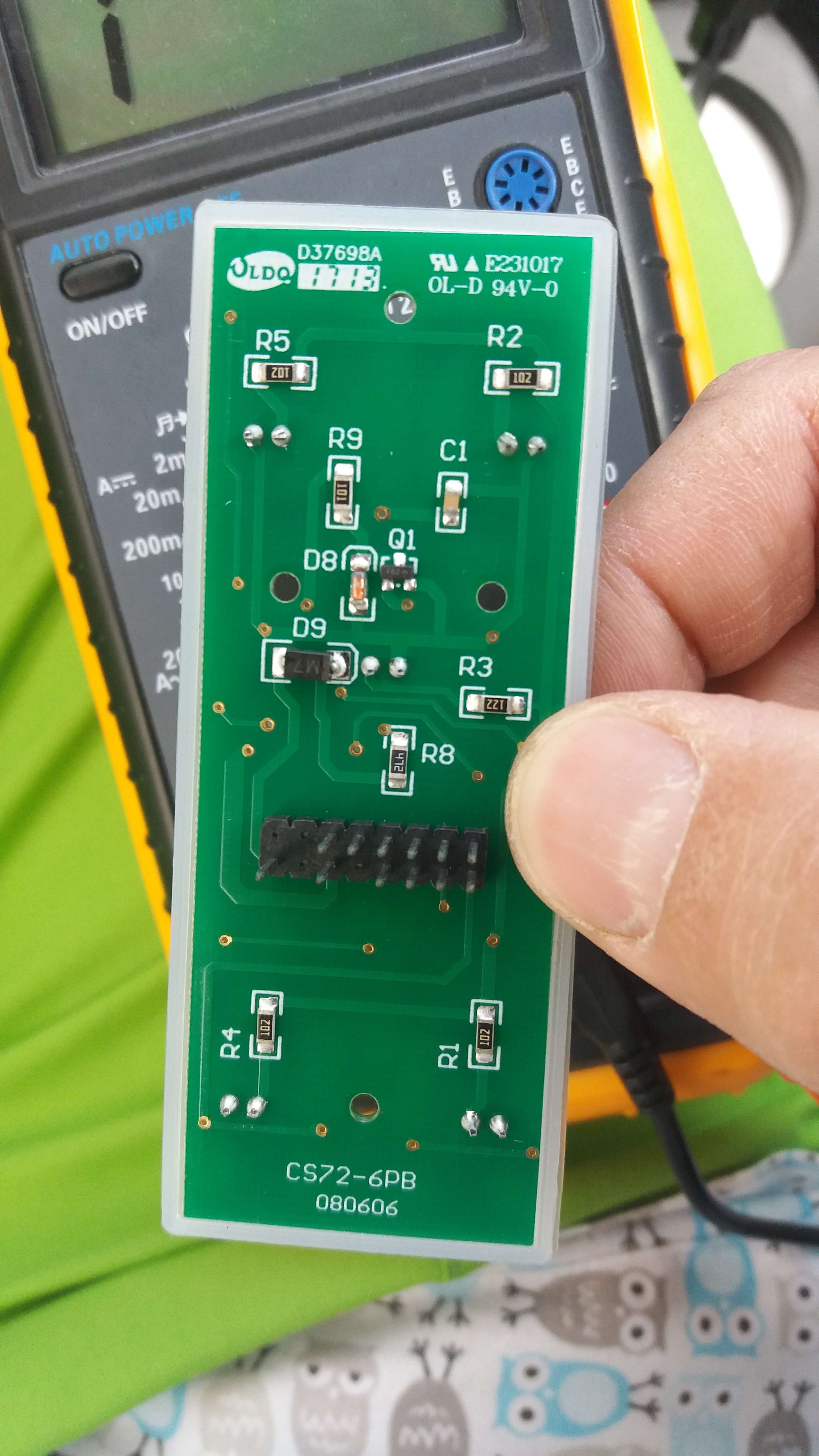

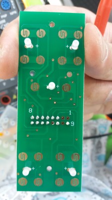

Появилась проблема. Перестала работать кнопка стеклоподъемника на опущение стекла переднего пассажира
Разобрал блок - проблема не в механике
При закорачивании контактов опускания стекла не происходит
Собственно подозреваю, что нарушилась схема (что-то сгорело, наверное) контактов платы (а может и сама плата сгорела, без видимой глазу визуальной картины)
Как и что нужно проверить (навыков по электрике мало, но есть мультиметр)
Помогите советом, спасибо
На фото выделены контакты, которые не работают

Снимок платы с торца

Опытным путем установил, что указанные контакты выводятся на 5 и 12 штекеры - пробовал их закорачивать на подсоединенной плате - без успехов. Видимо, проблему ищу не там, где надо...Или там, но не так...
Помогите советом, пожалуйста

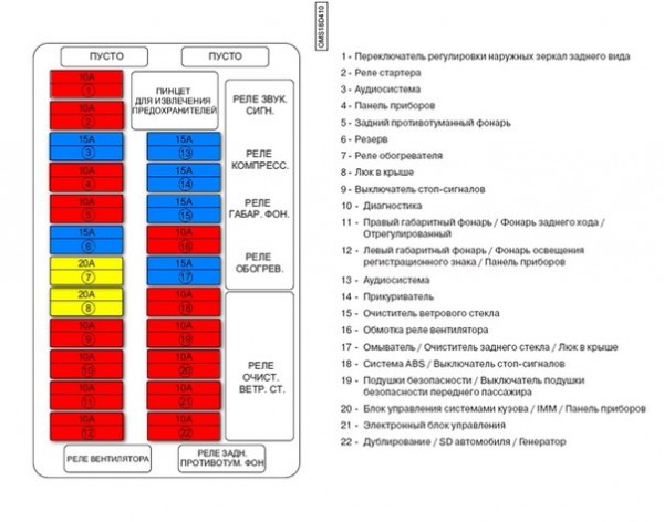

На пасажирських дверках перестали працювати кнопки склопідіймачів.
Причиною виявився перегорілій запобіжник №1 (той, що відповідає також і за кнопку регулювання дзеркал заднього виду).
