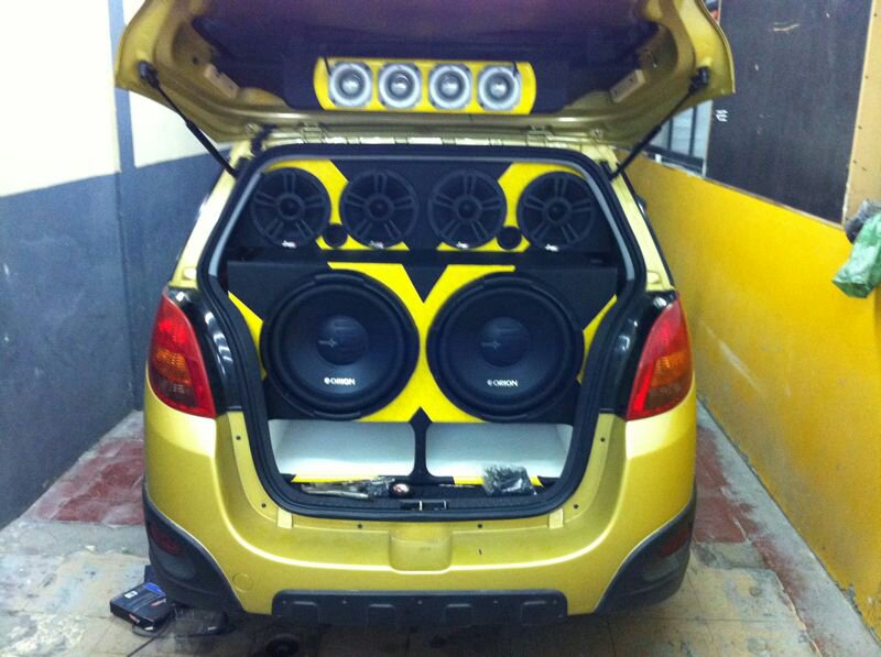

акустический дракон о трёх головах
S12-7901070 S12-7901210 S11-7901090
Тюнинг звука в Chery Kimo :viking:
