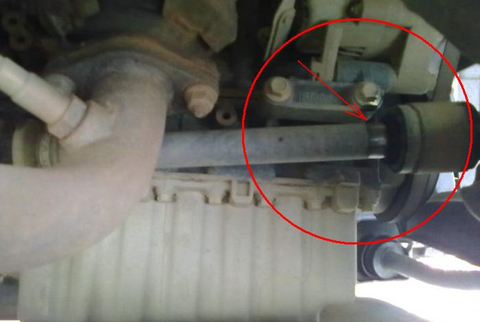

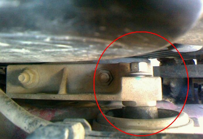

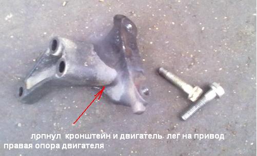

Повідомлення Re: Проблемы.
правая полуось цепляет за кронштейн генератора при пробое подвески
правая опора двигателя откручивается болт
