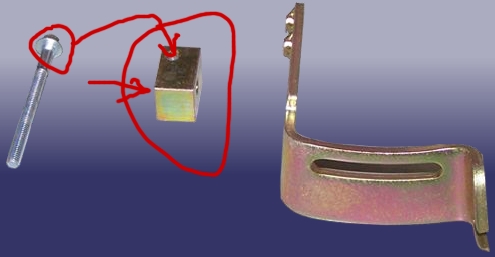

Повідомлення Re: Непонятный свист при езде
всем добрый день. битик у меня всего месяц, наездил 900км, но тоже появился непонятный свист в районе генератора. залез посмотрел ремень генератора немного слез в сторону со шкива из-за попадания грязи и теперь переодически трет о ремень кондиционера.Кто знает как попустить генератор чтобы поставить ремень на место подскажите.заранее спасибо.
у меня проверили натяжку ремня джаги на то1 и до 70 тык я его не трогал... и то только изза подшиников и щеток гены вмешался.
по регулировке натяжения ремня гены - в ветке кимо/джаге. видимость затруднена и геморно крутить гайки - но это не сложно.
по гарантийке можно но надо гнать машину за 40км, а главное нет времени из-за работы.а сам вечером в гараже могу сделать.подскажите как попусить генератор чтобы ничего не сломать.
Ищи вот такие детальки на генере. Совет - перед тем, как пытаться открутить запшикай ведешкой.
и вот еще совет от АСТЕСО:
Сначала отпустить на пару оборотов болт, который надо заменить, потом регулировать натяжку.
