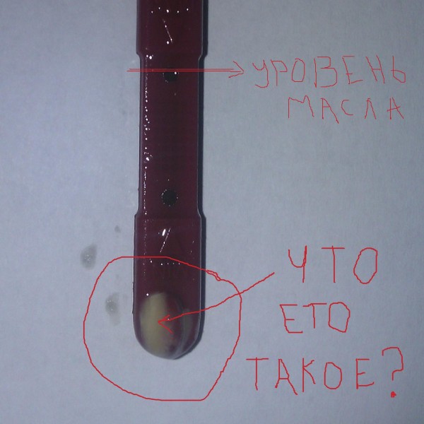

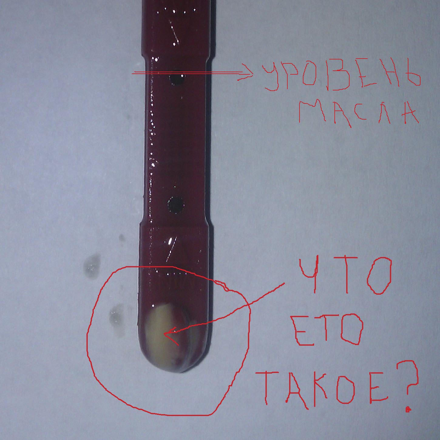

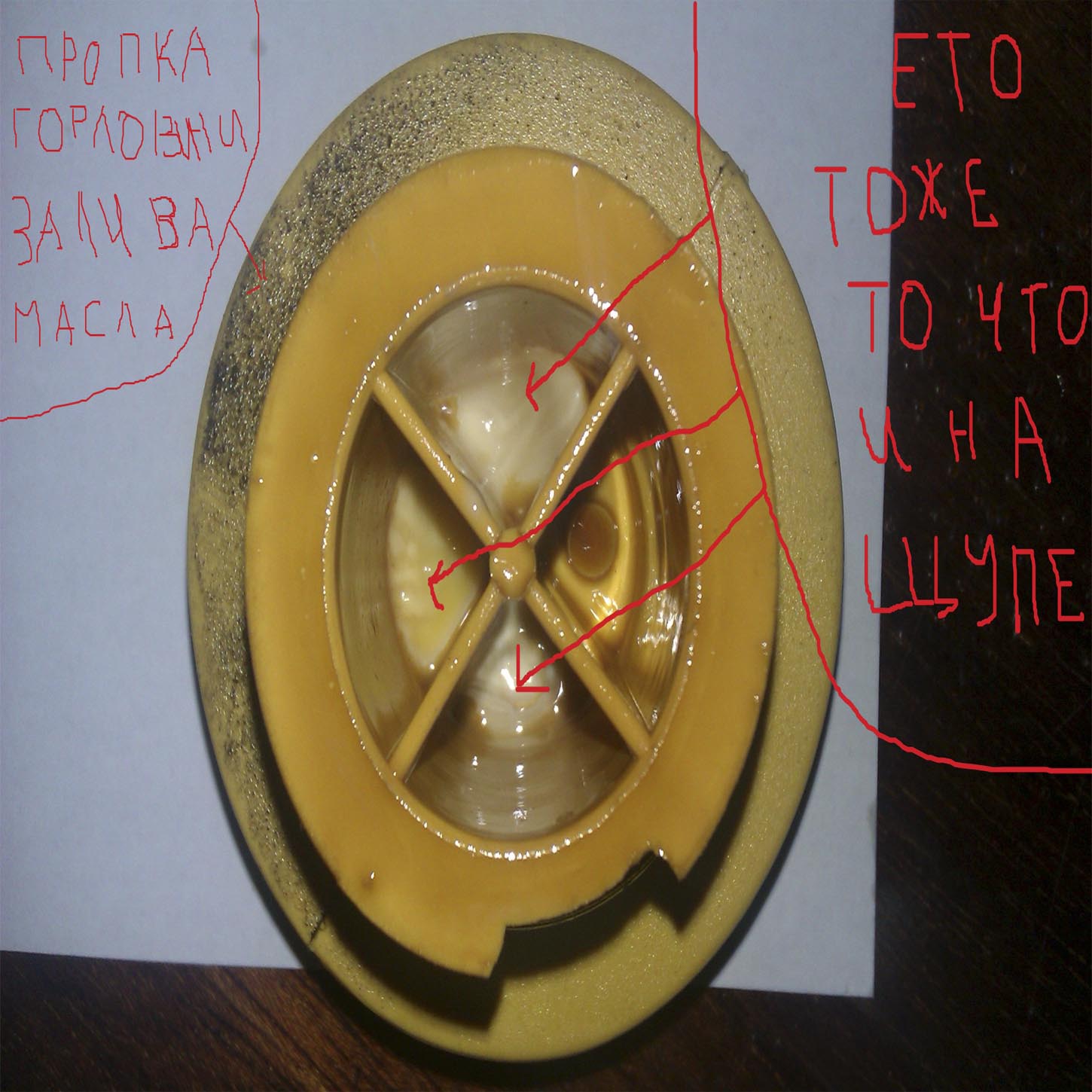

Здраствуйте!!!! Пеница масло на щупе и на крышке горловины Что делать??????

sivoooo, течет прокладка, антифриз попадает в масло. Однозначно сервис и гарантийный ремонт.

sivoooo! Алло? ФФФ!!! Меня не слышно? Повторяю: срочно в сервис. У тебя антифриз попадает в масло. Менять прокладку - это минимум. А может ещё чего вылезет.

То sivoooo: пока не пугайся, а почитай еще тут. Если бы это был антифриз, то пена была бы на всем щупе.
PS. если тебе проще писать на украинском, то пиши на нем - мы поймем, а то на русском из-за твоих ошибок получается смешно.

Сегодня у себя увидел тоже самое как у тебя на фото... температура минус 6...
таже самое не переживай

скорей всего,пена-это конденсат , в зимнее.а больше в переходное время встречается на ВАЗах,это не страшно!
Просто лучше заменить масло,на более качественное (не такое гигроскопичное)

Куда уж больше качественное масло искать, чем Liqui Moly Synthoil High Tech 5W-40 ?

не буду спорить ,ты уверен ,что его залили именно тебе?

При мне заливали, из канистры которую я сам лично купил в магазине АТЛ.
