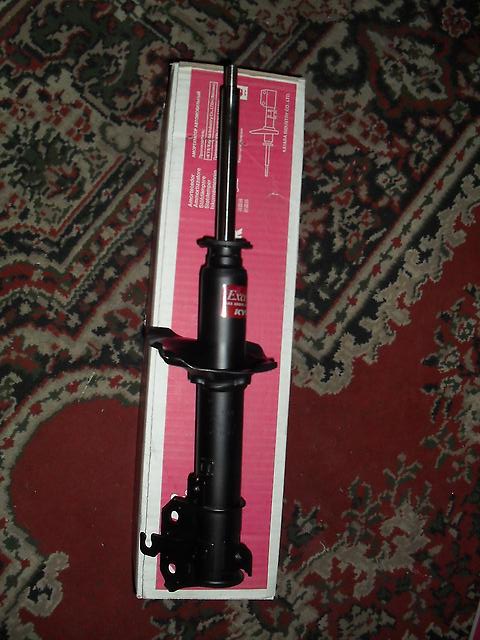

Подскажите, аналоги передних амортизаторов чери бит.Я купил каяба 332104, 332105. Они вообще не подходят - место под пружину значительно больше, чем родная 99,5мм, крепления трубок сбоку. Короче увидеть бы мне кто это подсказал в форуме, послать куда-подальше. Из-за "отбоя в амортизаторах эта машина не машина хуже моего предыдущего "мосвича", никогда-бы второй раз не купил-бы.

Мастер который начал ставить мне вместо родной стойки каябовскую 322104 говорит, что нельзя пружину менять так как машина будет жесткая и тряститсь как в лихоманке ,тем более по нашим дорогам . А вся суть в замене амортизатора, чтобы он держал в обе стороны. На бите говно , а не амортизатор надо искать какой подойдет. Менять надо только его.
А я считаю, что надо писать только если уверен, вот я дурак купил Каяба аморты (332104,332105), пружины аналог Suplex 20160 - Каяба R 6418 - ввалил 2366 гр. А теперь выслал их обратно и жду деньги.

Повідомлення Re: Подбор передних аморртизаторов на Chery Beat
volnpet написав:
.Я купил каяба 332104, 332105. Они вообще не подходят - место под пружину значительно больше, чем родная 99,5мм, крепления трубок сбоку. Короче увидеть бы мне кто это подсказал в форуме, послать куда-подальше. .
Ну давай посылай :-D вот он я.Правда я в этой ветке не писал о них и конкретно номера эти писал на другом форуме,ну да ладно :-) можешь посылать меня смело :-D
А теперь по порядку.

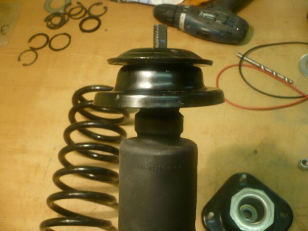

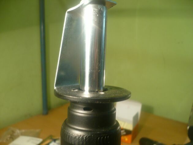

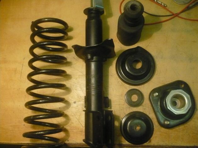

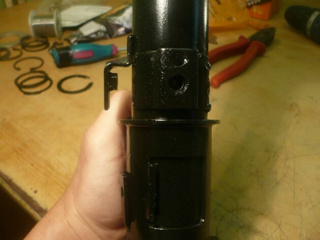

Из того,что твой мастер не смог их поставить,совсем не значит что их нельзя ставить.Это как говорится две разные вещи.Чтобы поставить эти амортизаторы надо;

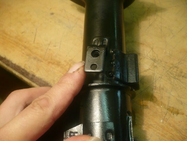

1)Переварить крепление шланга с родного амортизатора на новый
2)Купить другие пыльники,чашки пружин,и подшибники опорные,ввиду того что шток у него 18 а не 20.
P.S Через три-четыре дня эти амики займут своё место на машине.
Пон липня 08, 2013 7:26
Хочешь аморт без переделок?Да ради бога,держи его номер MR 589599.Только учти,он дорогой и его ещё ни кто в руках не держал,хотя именно с этой подвески и стибрина ваша и моя подвески.
Я прошу прощения, так как никого обидеть не хотел.

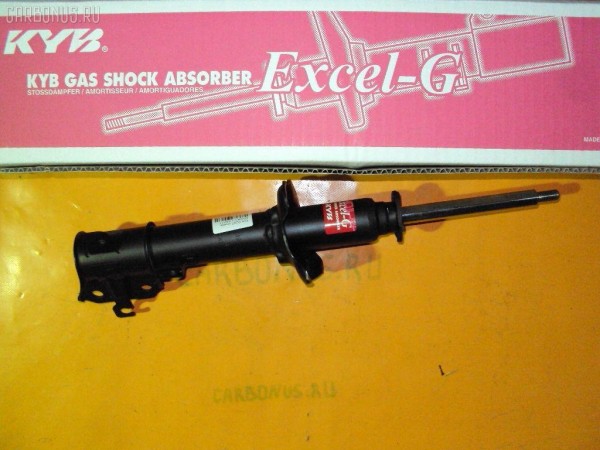

Очень зол только на себя, даже денег не так жалко. Теперь по поводу фотографий каяба 332104 и 104 - тарелка или как она там называется под пружину на много больше, чем Вы выложили в данных фото - где-то на 105 см.(это на тех, что мне прислали), никакая пружина не подойдет. У Вас же на фото пружина на своем месте, хотя у меня были аморты именно 332104, 105 , я лично сравнивал с родным снятым с машины.
Подскажите спасет ли ситуацию с "пробоем" замена только пружин на более жесткие, и какие заказать лучше, чтобы никаких резинок не лепить.
Пон липня 08, 2013 8:34
Я не обижаюсь :D не в том возрасте.

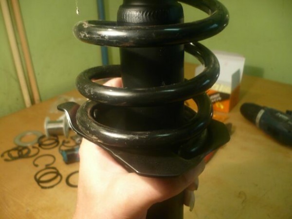

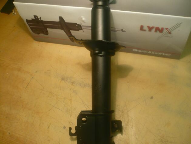

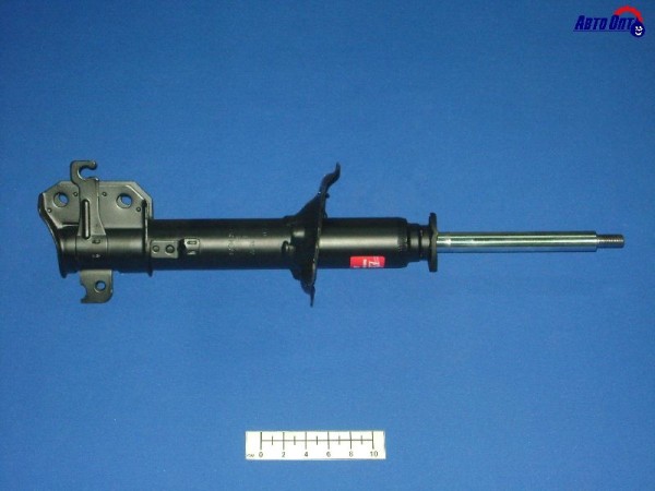

На фотках у меня не Каяба а Lynx G32054L и G32054R,хотя Каяба 332104 и 332105 и Lynx G32054L и G32054R одно и то же.Я не знаю что тебе прислали и кто и как там что смотрел.
Если у тебя пробои идут,то аморты твои уже дохлые,это 100%.Да пружина поможет несколько,но ведь аморты должны работать,а не быть просто приложением.Какая пружина?Так ведь она была у тебя))))ты её отправил в обратный путь :-) Суплекс 20160.

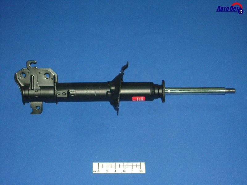

Чёрт,чёрт,чёрт идиот болван и кретин я :spam: А ведь ты прав,ошибся я :roulette: Нужны Каябы Kayaba 332111 и 332110 а не 332104 и 332105.И те и другие идут на Сирион и даже год выпуска совпадает и внешне похожи,только вот шасси разные.Блииин лоханулся,очень извиняюсь.

1)Возможно переварить крепление шланга с родного амортизатора на новый - это мне понятно

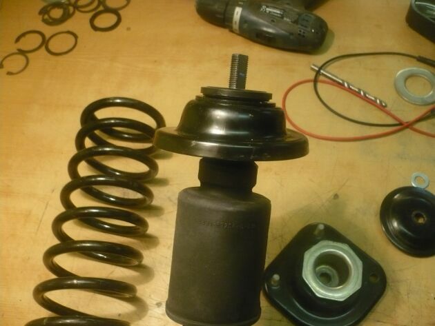

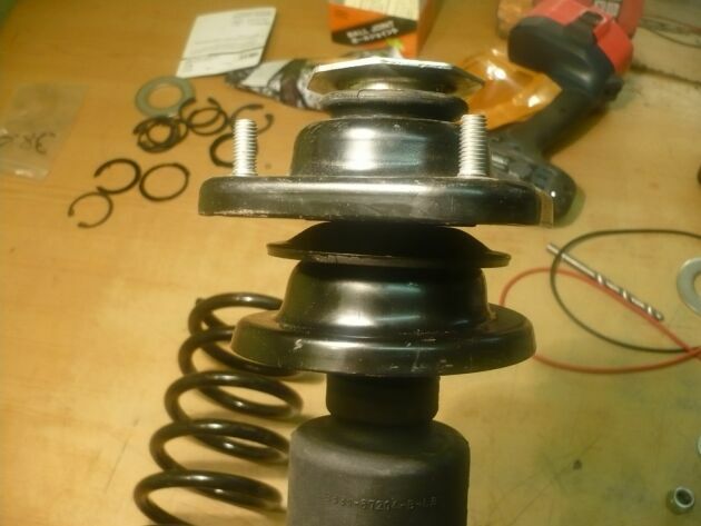

2)Пыльник HR 821 381,тарелка S11-2901070,подшибник S11-2901040.Верхнее крепление остаётся родным.

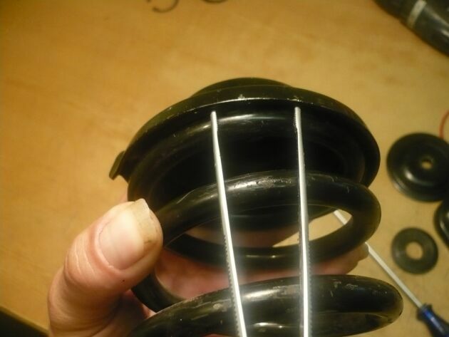

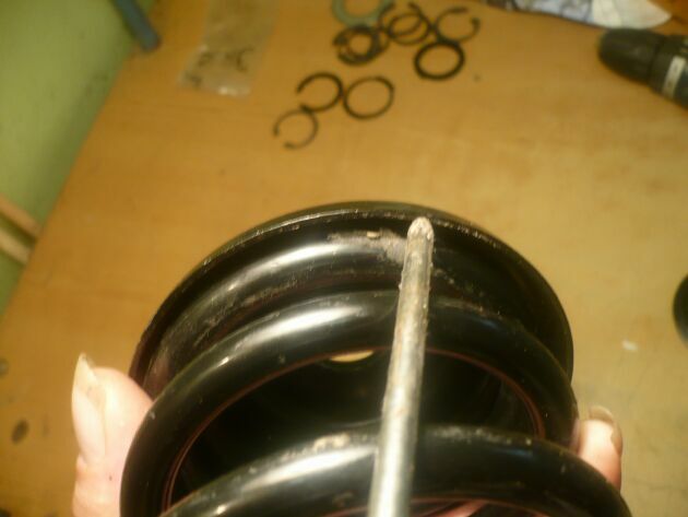

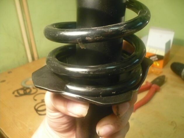

3)Пружины Suplex 20160 102мм в диаметре и они прекрасно влазят в нижнюю чашку родного амортизатора(если не влазят,отгибают слегка ушки тарелки амортизатора).На верхний виток(он уже)одевается кусок шланга резинового и всё,можно ставить.Соьственно у меня такие стояли.
ОТ какого Мицубиси?EK-SERIES H81W (H81W )
Что будет если их поставить?Ну что будет))))наверное работать будут)))Только ещё ни кто не ставил и не покупал.

Нет.Я редко ошибаюсь,но как говорится,не ошибается тот кто ни чего не делает.Номера всех деталей я написал.Дальше я представлю то,что сейчас у меня на руках и то,что будет поставлено в машину.Можешь ни чего не делать и не заказывать,а просто подождать 4-5 дней.Мне придёт последняя запчасть и я всё установлю на машину.Фотки просто для понимания процесса.
