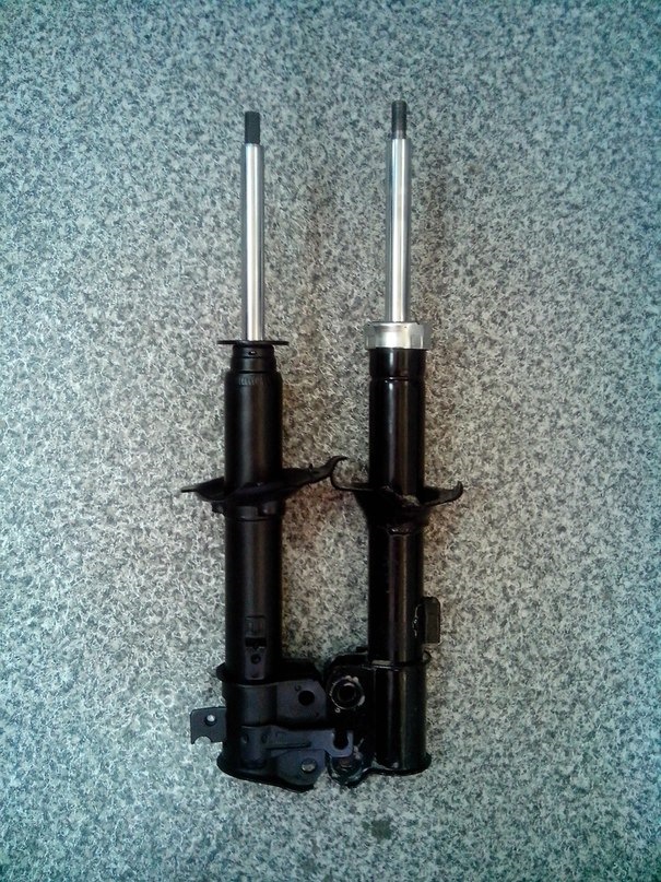

Даже мне понятно. Спасибо. Я из всех частей пока не нашел Тарелку под пружину. Ответь пожалуйста - а что пружину можно родную оставить?

Можно но она мягкая вомногом изза нее пробои

Ну ты попробуй.Пружину ты всегда успеешь поменять,это максимум 2 часа времени.Если поставив этот аморт тебе покажется что хочется жёстче,то тогда поставишь другую пружину.

А на самом амортизаторе можно сваркой варить, он не выйдет со строя?

У меня QQ6,а на QQ6 и Бите передняя подвеска одинакова.Варить автоматом,по две точки с каждой стороны крепления.

Скажите, а нижние 2 отверстия такие-же Каяба 332111,110 и на чери бит
Вів липня 09, 2013 9:30
Повідомлення Re: Подбор передних аморртизаторов на Chery Beat
Нижние отверстия идентичны родному амортизатору.

Я наверное уже Вас достал, но сегодня заказываю детали, что Вы посоветовали. Единственное- пружину хочу попробовать родную, боюсь что-бы машина не была жесткой. А если не сработает и будет дальше бить, то поменяю на каябу или суплекс.
Заказываю в одесской фирме-интернет- 2 аморта 332110,111 и пыльники отбойники к ним-же, подшипник и тарелка под пружину нашел в родном Днепропетровске.
И у меня есть еще один вопрос-а по длине штока или всего аморта он подойдет, точить не надо?

Если я правильно Вас понял-аморты не подошли. а почему? По ссылке, которую вы прислали от имени администрации сайта, не понятно вообще ничего.
Так что-же делать, может хотя-бы пружину поменять на суплекс 20160?
Сер липня 10, 2013 10:19
А что не понятного?Человек нашёл эти аморты,номер их не назвал(решил поторговать),поставил,при этом обрезал пружину чуть ли не до половины.Не сказал про то,что шток тоньше.Зато расхвалил,что у него сейчас всё прекрасно.Номер этого аморта нашёл я по его фотке(на свою идиотскую голову),о чём сожалею ужасно.
Чашка на этих амортизаторах не подходит.наклон пружины в другую сторону получается.Из-за этого,машина не осаживается на 2см,как должна(после замены амортов).На отбой остаётся очень маленькое расстояние.
Безграмотные заявления этого (даже не знаю как сказать) привели вот к такой ситуации.Конечно,я их всё равно поставлю(не пропадать же добру)но для большинства этот аморт не вариант.
Тебе что делать?Поменяй амортизаторы.Только покупай оригинал,прокачай нормально и ставь.Если хочешь,можешь пружину взять,за неё я ручаюсь,потому как я сам её подбирал и многие уже на ней ездят.

Очень за Вас огорчился, за себя тоже, думал-решу проблему с пробоем, сразу не вышло, постараюсь искать дальше. А еще вопрос-пружины у меня цилиндрические, без сужений на одном конце? Может ее и искать такую. Я понял, что она длиной 362, диаметром 100,толщина прута 10,

Толщина прута должна быть 11 а не 10.Твоя пружина без сужений.Я повторюсь,что бы ты не поставил,раз есть пробои на сжатие,то амортизаторам конец.Их менять без вариантов.Вообще родная пружина довольно мягкая,она неплохо справляется со своей обязанностью пока новая и пока аморт рабочий.Но если аморт накрылся,а на витках пружины видны следы ударов витка об виток,то пружине тоже конец.
