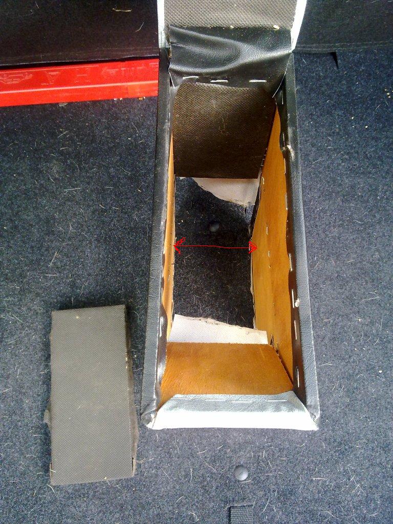

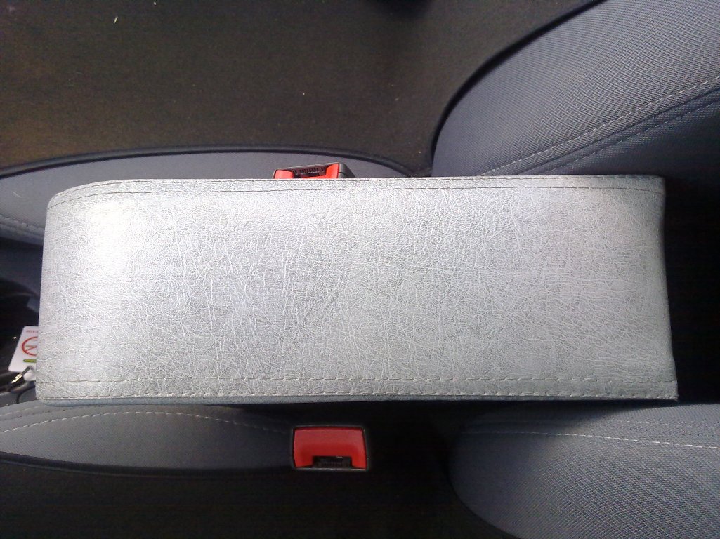

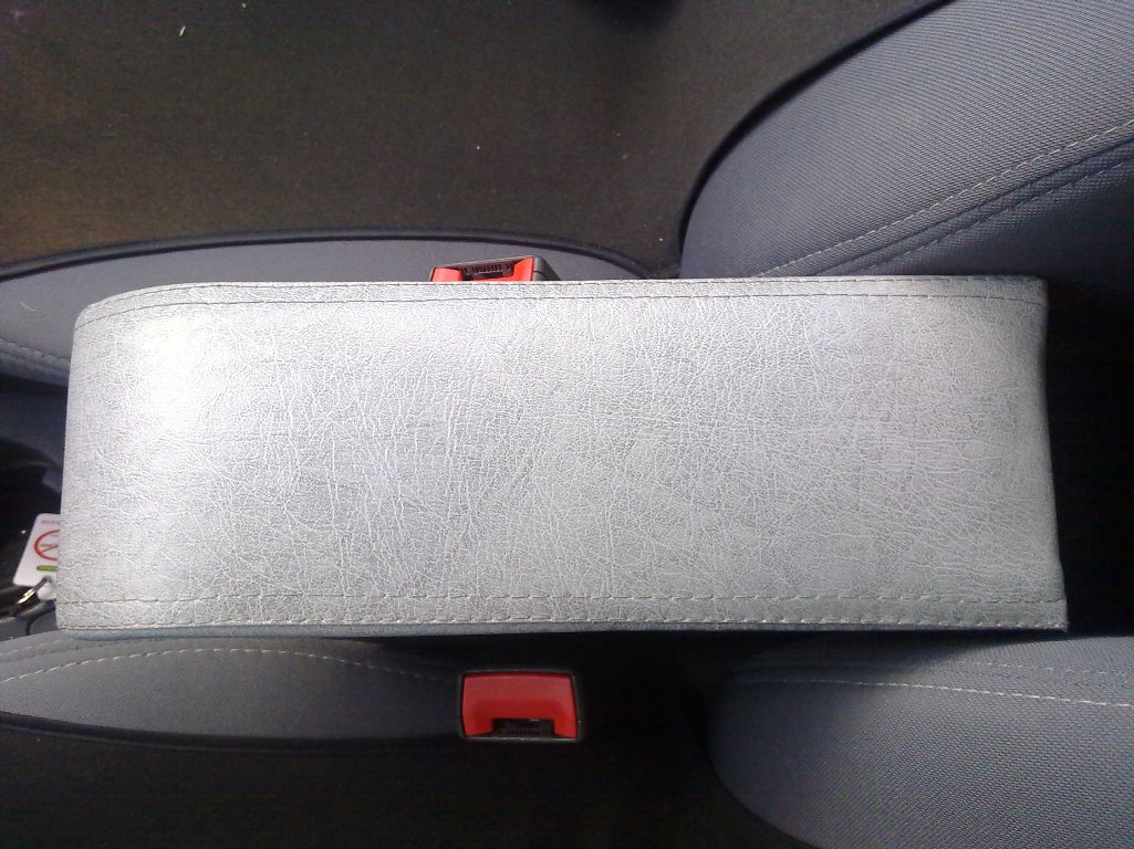

сам подлокотник в открытом виде
Вів вересня 20, 2011 11:41

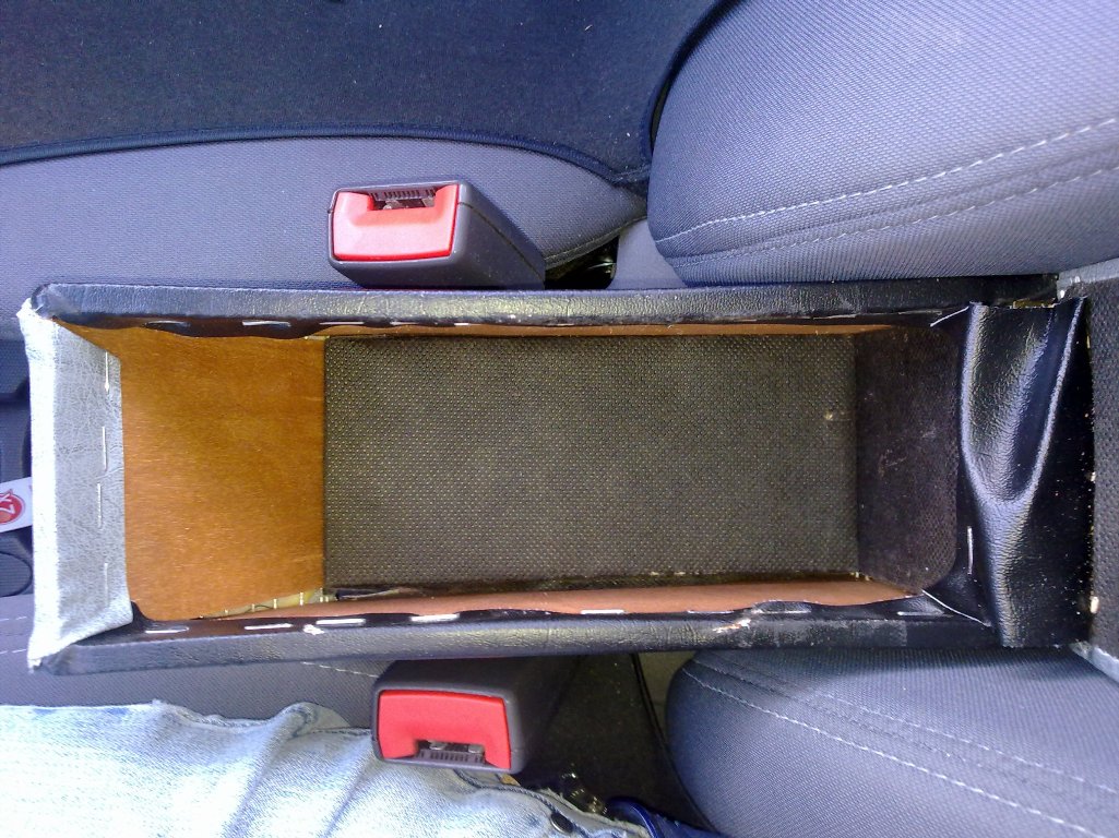

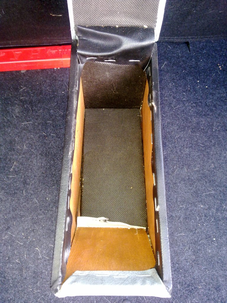

для того чтобы извлечь дно подлокотника, раздвигаем его нижнею часть и плоской отвёрткой извлекаем его снизу! скобы которыми он зафексирован нужно позагибать!!

садим его на нужное вам место

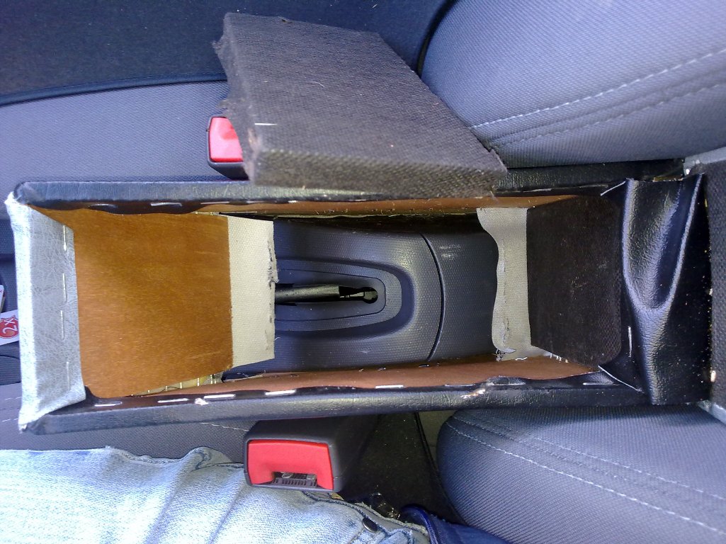

ставим дно назад

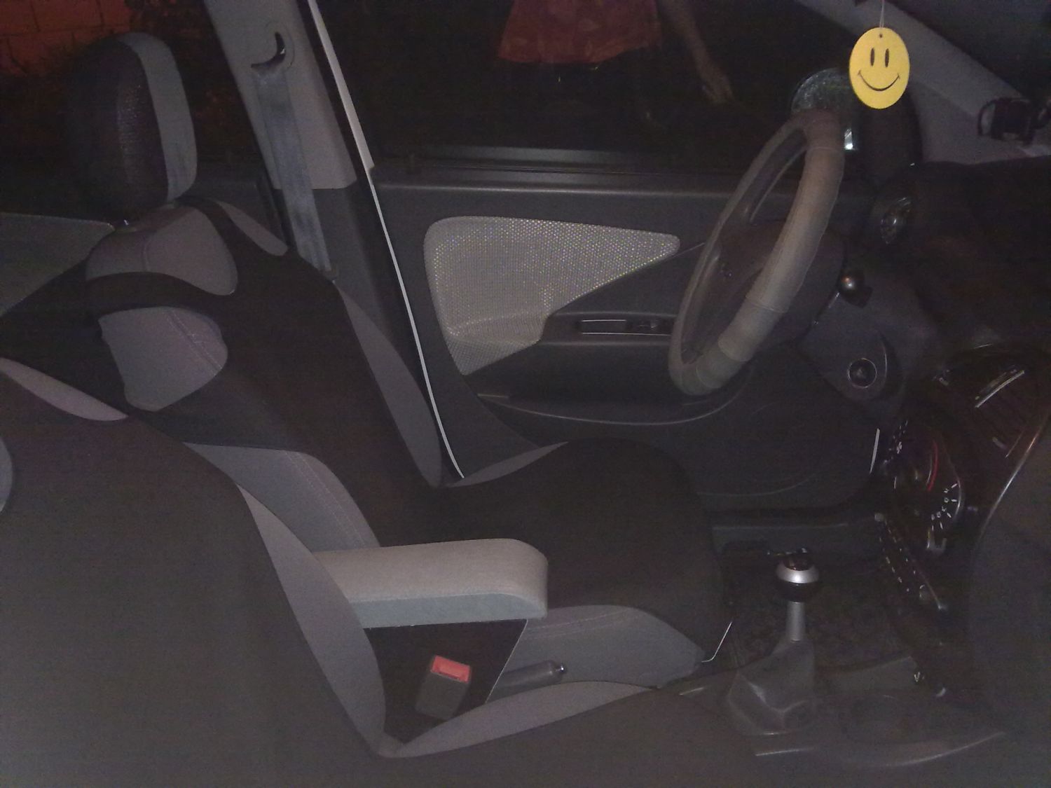

вот и всё готово, удобно и комфортно

с ручником только неудобняк получается...

у меня полный ход ручника остался! только беру его теперь по другому

во первых не могу понять смысл откупоривания дна.а обшивал его сам

когда убераешь дно то подлокотник садится ниже, и устойчив. можно и не убирать но высота мне не понравилась! може комуто и так подойдёт. это его родная обшивка

поскольку ты не вырезал никаких отверстий,ты его посадил не до конца ручника.если смотреть фото где подлокотник без дна-то он сидит прямо на ручнике

Алех. Еслибы ты был внимателен, то увидил бы что фото сделано уже с поднятым до упора ручником!!! и до края подлокотника ещё как минимум 2см

и хватает если до упора поднять

у ручника остался полный его ход, и запас ещё 2-3см до коробки подлокотника. всё зависит насколько блиско поставишь подлокотник к ручке передач! если ближе то ход у ручника станет меньше. я выставил так как мне удобно для руки и чтоб ручник затягивался до конца
