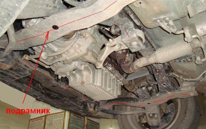

дедушка юра написав:
подрамник сварен из труб ,жесткая конструкция не тянется.
подрамник Chery Kimo и Chery Jaggi / QQ6 водопровод
Chery Beat совсем другая конструкция
Нед грудня 11, 2011 2:39

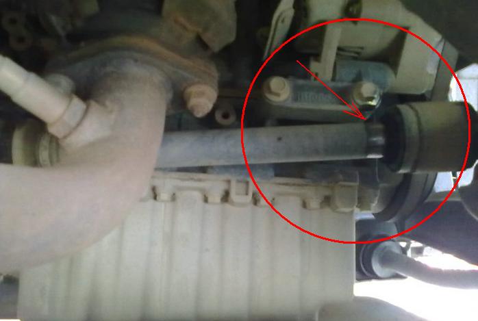

Я так и знал что АКТЭКО все растолкует как надо.Спасибо за фото.Подрамник совсем другой,но довольно таки жесткий.
На правой полуоси я увидел резиновый набалдажник-это для чего,ведь у КИМО и джаги его нет?

Я думаю это чтоб не стучало об опору двигателя, тут об этом говорилось, но у меня этот резиновый набалдашник несколькими сантиметрами левее, ровнехонько под опорой.

Опора возле коробки ,а набалдажник под генератором.Иесли даже ,чтоб не стучало,то резиной стукнет так что мало не покажется.Что-то тут не то.Скорей балансир какойто.Но почему у нас на Джаге и кимо нету такого?.
Что скажет на эту тему АКТЭКО?
Для снижения вибрации в трансмиссии на валах приводов хомутами закреплены динамические демпферы
размер А нужно соблюдать при ремонте
Нед грудня 11, 2011 18:35

Во , я ж как в воду смотрел.Спасибо АКТЭКО за информацию.Но чего-то хомутов я там не наблюдал.?
