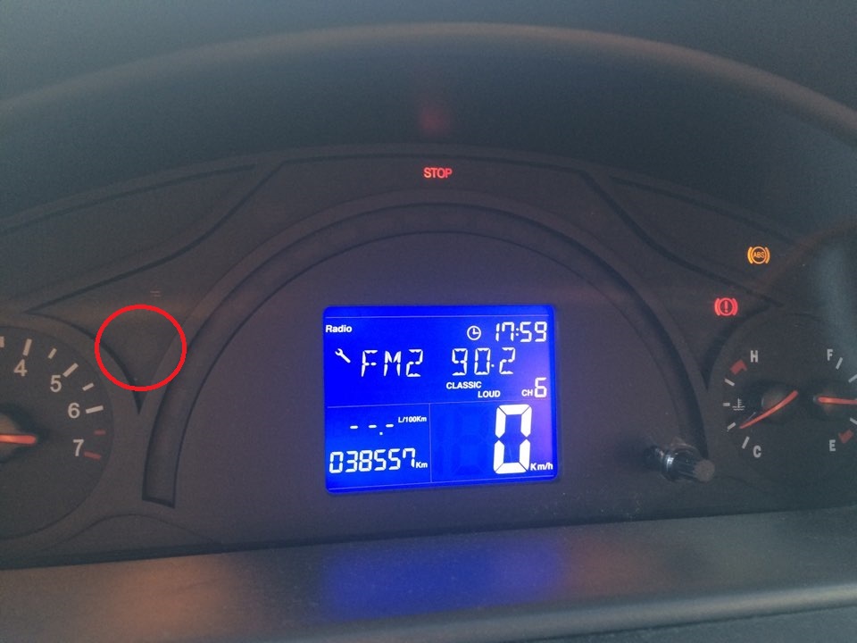

Повідомлення Незнакомые сигналы на приборной панели
Добрый день, если кто знает что это за сигнал на приборной панели подскажите. К мигающему красному кружку синхронно зажигаются огни аварийной остановки, то есть два поворотника. Возможно это сигнализация?, не знаю. Спасибо.
Чет жовтня 07, 2021 17:49
Повідомлення Re: Приборная панель Beat (индикация, неисправности, ремонт
Koklan
Здесь есть подсказки ТЫЦ
Нед жовтня 10, 2021 12:13 WWW
