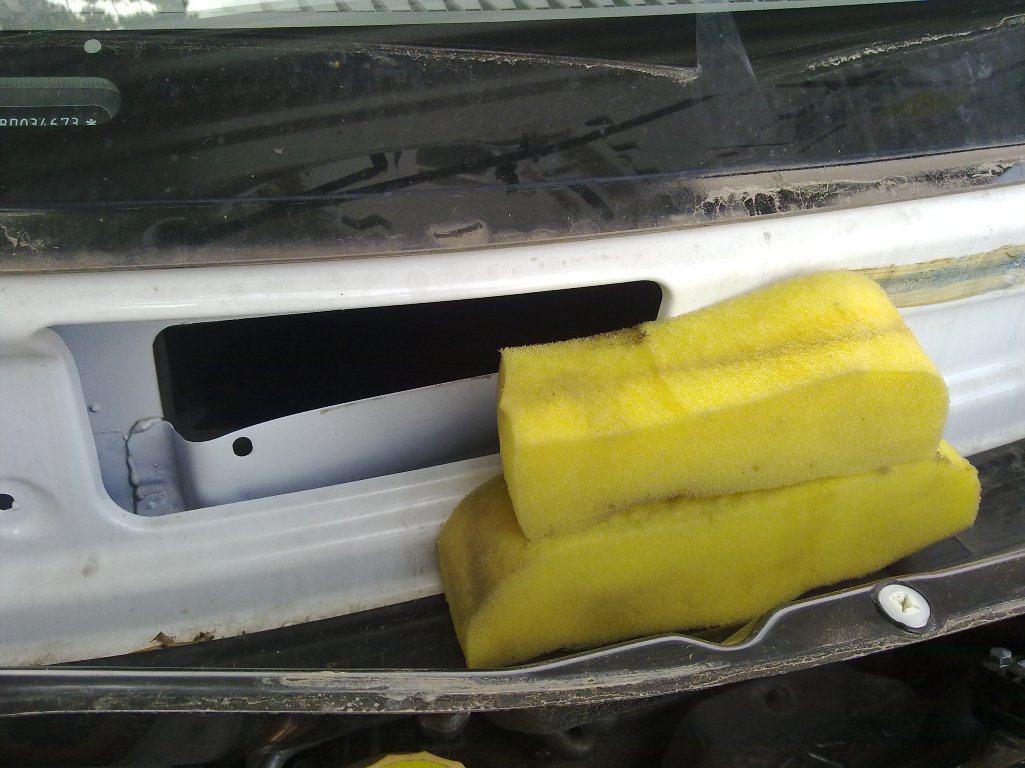

Губку там можно вставить без проблем, даже можно ухитрится не снимая панели, но она очень плохо воздух пропускает, а если намокнет то вообще пропускать не будет. Можно попробовать какую то сетку скрученную, но это только от крупного мусора.

а если поставить типа воздушного фильтра

Зачем воздушный? Есть готовые фильтра салонов, идея в том, чтобы каким то образом подобрать и установить его на нашу машину.

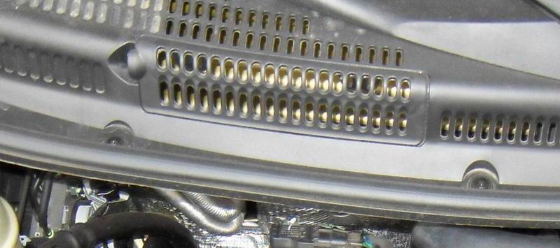

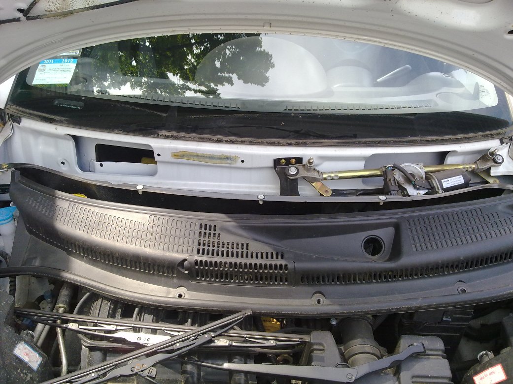

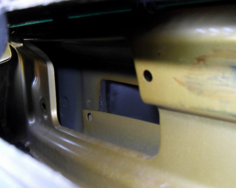

Я так понимаю, что фильтр должен располагаться в этом отверстии (см фото) а устанавливать его желательно через крышку (см фото), там даже есть крепёжные круглые отверстия

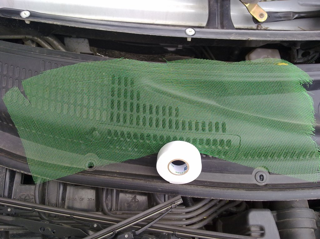

общий вид
Нед липня 03, 2011 16:13
З нами з: Сер квітня 13, 2011 14:42
Повідомлень: 138
Автомобиль: Chery Beat
Повідомлення Re: Тюнинг, модернизация салона

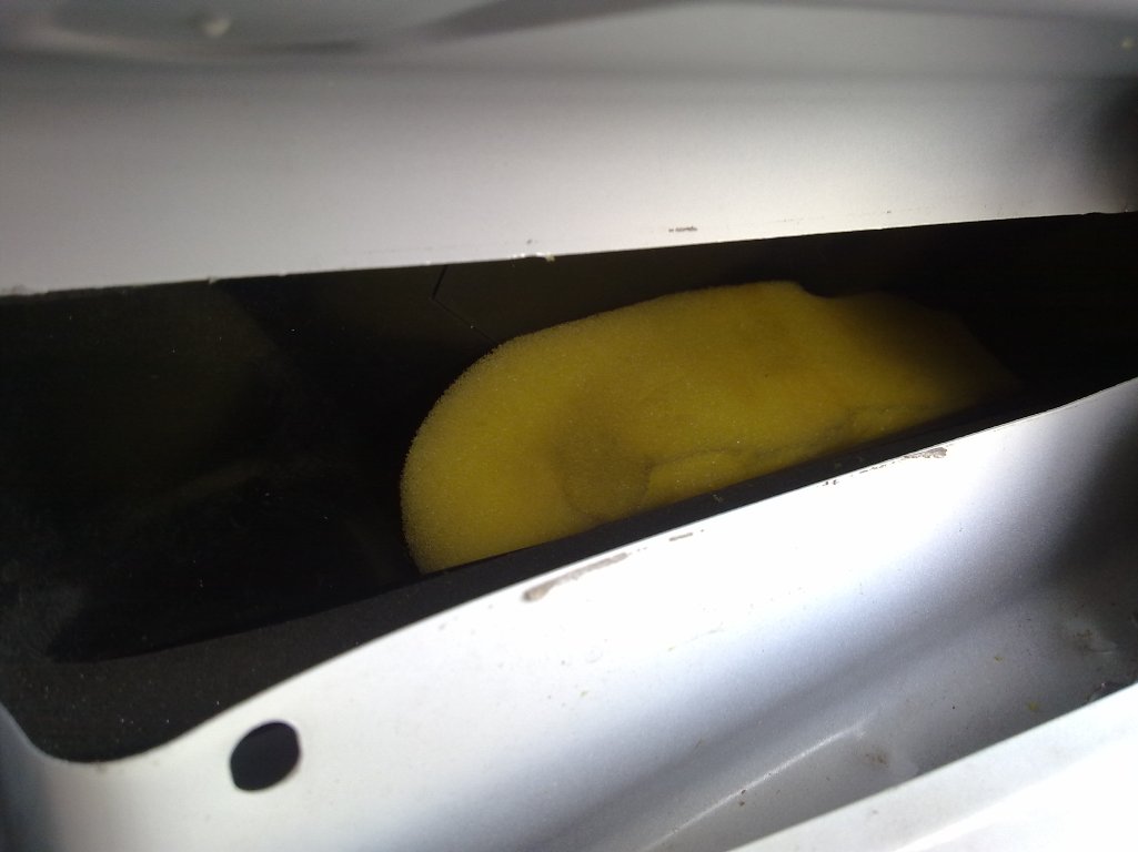

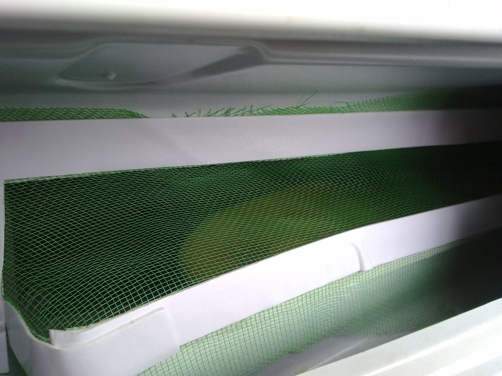

выризаем нужный размер
Нед липня 03, 2011 16:15
Повідомлень: 138
вставляем в воздуховод, только не плотно. а то не будет тянуть воздух
Нед липня 03, 2011 16:18
Повідомлень: 138
противо москитная сетка+ двух-сторонний мягкий скотч
Нед липня 03, 2011 16:20
Повідомлень: 138
двух-слойная проклейка на кузов и на саму сетку. вот и всё. для ефективности можно поставить сетку и на противоположной стороне под тягами двориков. грубо но эффективно)

спасибо.я как понял-поролон 20мм и как помогает
Нед липня 03, 2011 17:21
З нами з: Чет червня 30, 2011 19:48
Повідомлень: 107
Автомобиль: beat
и как воздух проходит не запотевает.может бумажный фильтр или более тонкий поролон.ну и как проходит воздух не запотевает
Нед липня 03, 2011 17:24
Как бы этот поролон не загнал двигатель вентилятора?
Нед липня 03, 2011 17:27
Повідомлень: 138
воздух проходит спокойно! можно взять более пористый материал
Нед липня 03, 2011 21:05
Повідомлень: 234
Звідки: Ровно
Поролон это не правильный материал, попробуйте вздохнуть через мочалку :eek: . У Вас воздух только через щели проходит и смысла такого фильтра 0. Если уж хочется колхозить пробуйте синт. вату для биофильтров, покупается в магазине для аквариумистов, цена 5 грн. пучок. Из пучка штуки три фильтров выйдет.

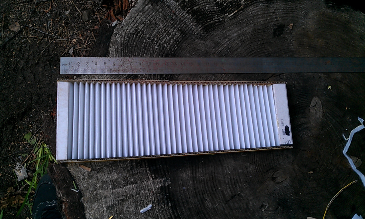

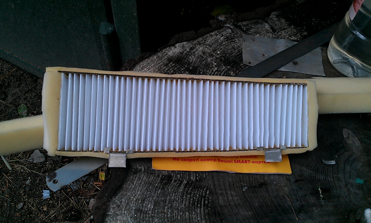

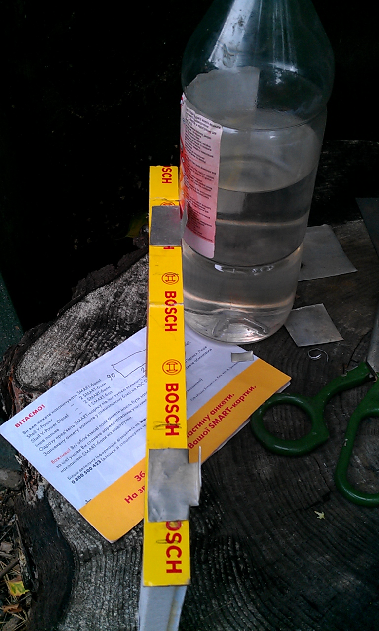

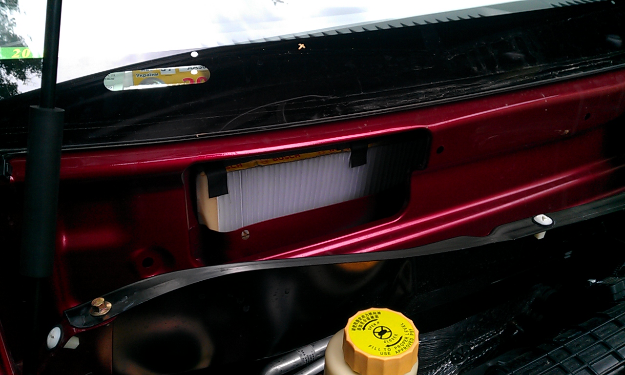

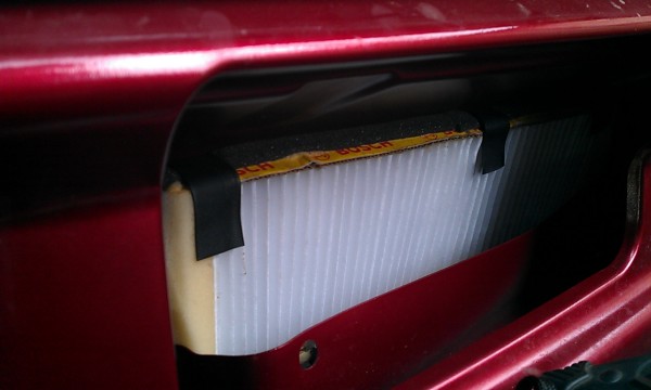

Ну вот вроде получилось. Был куплен обычный фильтр салона, длиной около 27 сантиметров, толщиной около 20мм. Затем начал примерять по месту. Все там кривое и несимметричное. Фильтр получился своеобразной формы.
Затем снизу приклеил уголки, чтобы нижняя часть не проваливаласи в воздуховод. Верх идет в нахлест с моторным щитом.
Затем поклейка паралоном по периметру, так, чтобы между фильтром и стенкой не было щелей. Получилось не очень красиво - но кто увидит?.

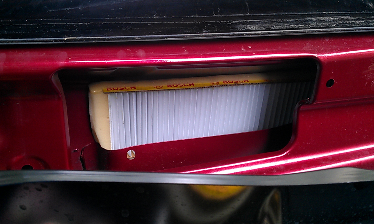

Затем генеральная примерка
И окончательная установка.
Все дует замечательно, ничего вовнутрь не летит.
Фотки правда идут в обратном порядке почему-то.
Размеры фильтра - верхняя/нижняя часть(длина фильтра) 260мм, высота с одной стороны 80мм(ближе к правому крылу), с другой 70мм.
Все, критикуйте.
Beat Max Отверстия там насверлены неизвестно для чего. Я тоже думал фильтр крепится, но когда разобрал, понял, что глубоко ошибался. Через лючок сделать что либо не реально. Воздухозаборная щель уходит к центру машины далеко за моторный щит. На твоем рисунке видна лишь половина воздухозабора. А выкрутасов там налеплено - нужно иметь очень бурный полет фантазии. Никакой симметрии.
