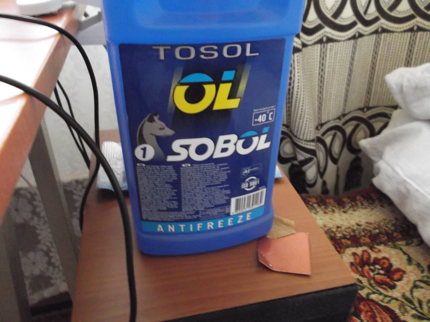

А по поводу антифриза,то Яков правильно написал.Все антифризы,которые сейчас в продаже
на основе этиленгликоля.Их можно смешивать ,как хочеш.Только цвет не мешай .Чтоб не получился оттенок непонятный.
Обрати внимание на фото.ВВерху ТОСОЛ ,внизу АНТИФРИЗ :D
Вів липня 09, 2013 11:49
Повідомлення Re: охлаждающая жидкость
Addja написав:
Понятно, ясности не добавилось :aggressive:
Почемуже не добавилось?Я тебе говорю,что можно доливать кпримеру то,что на картинке.Испытано мною в течении 5 лет.
Или даже ВАМПОВСКИЙ антифриз-он тоже неплохой. :D
