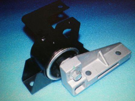

где купить правую подушку двигателя??? в укравто говорят , что их еще не завозили в украину. дайте , пжлста, контакты! Спасибо

к сожалению по ссылке результата нет, только заказывать из китая в течении месяца привезут. код подушки S18D-1001310 (передняя правая). Кто подбирал аналог прошу дать ориентир, с чего подходит. Ехать в конце недели на море, а тут такая неприятность. Спасибо

Сколько отходила родная?Мне продавец втулил от какой то джели с 1,5 движком.Подушка была на пару мм шире и чуть больше в диаметре.Лишнее было сточено на станке и впрессована.

У меня появтлась вибрация двигателя на СТО сказали что это глушитель. Короче выезжаю из гаажа грохот и скрежет открыл капот движок лежит на защите если бы ее небыло лежал бы на земле. Оборвало шпильки левой потушки наСТО сказали везите автомобиль к нам так как авто на гарантии мы будем определять по чей вине произошла поломка апотом будем ремонтировать я поинтерисовалса у ихних мастеров как стимаетса подушка и сколько болтов она имеет та они мне сказали что надо снимать движок посте чего я забил на эту "Гарантию" исделал все сам за 2 часа в гараже.
