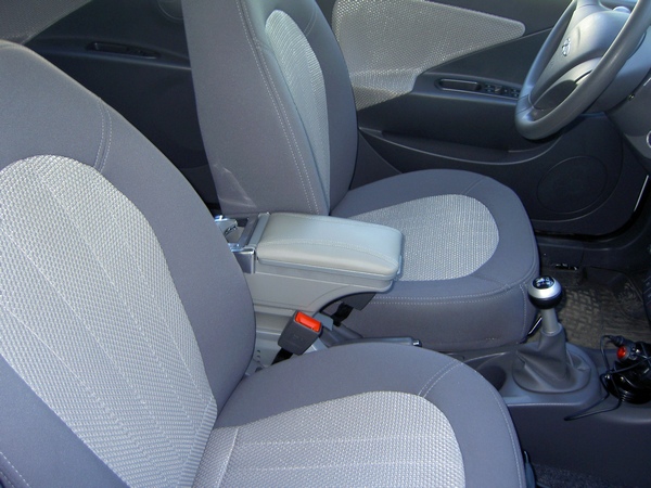

Поставил такой подлокотник.

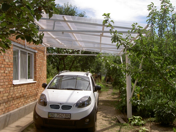

Своего рода тьюнинг.

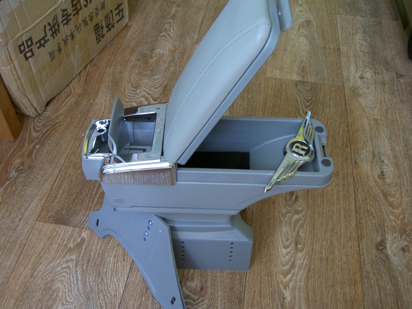

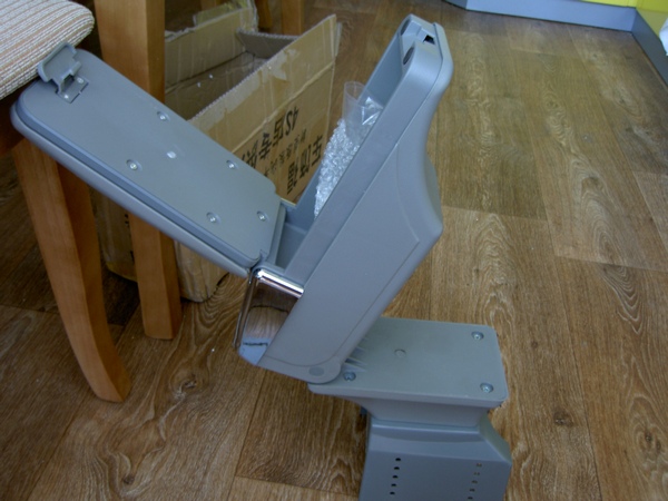

Я поставил такой. Оригинал Riich X1.

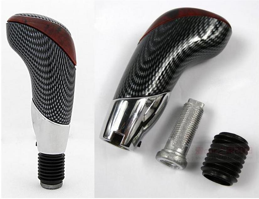

Я поставил такую:

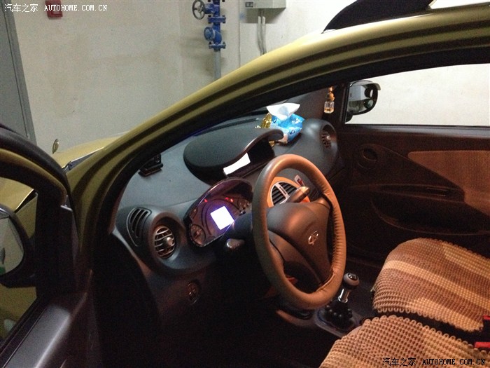

Приборка под рулем. :o

Фотошолом можно сделать, а ручками нет! Нету там места.

Как раз это реальное фото.Если не вериш,то пороюсь в теме китайской.

Повідомлення Re: Тюнинг, модернизация салона
За навес из поликарбоната +10
За превращение авто в ХЗЧ - 100.

дедушка юра На вид уменьшенная приборка нашей, в природе бывают такие? Смахивает реально на фотошоп... Смысл громоздить вторую туда, вот если бы наша была чуть смещена вправо и малехо развёрнуто к водителю - тогда это самое то, тут уже итальянцы стратили ))

Ещеб третью приборку ,для пассажира прилепили и было-бы то шо надо :-D
