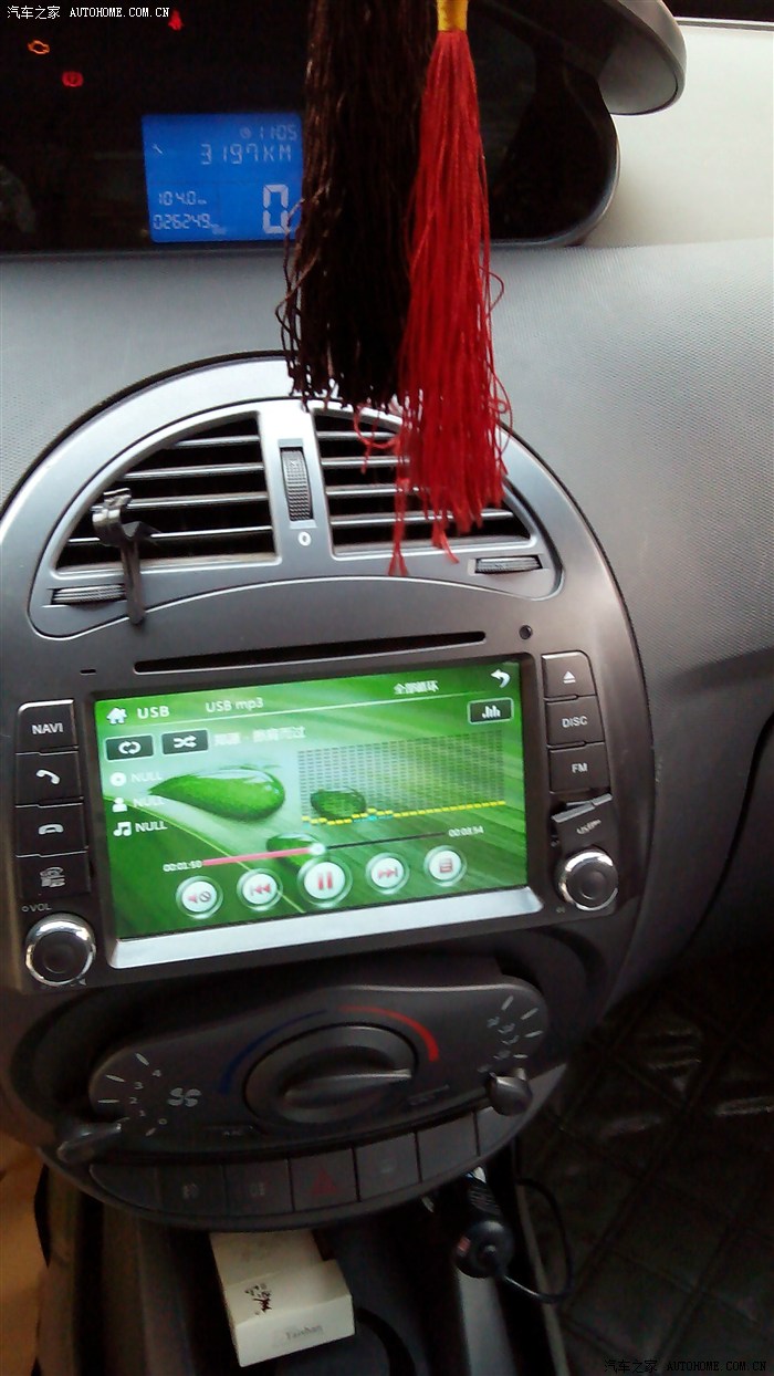

А как Вам такой тюнинг?

Молодца!!!

дедушка юра написав:
У меня точно такой же мафон с китайским виндовсом(((( как "перепрошить" .....

Друзья!Всех с Новым Годом!Чтобы весь год крепко сидеть в седле, но не пахать ,как лошадь! По фото с приборкой под рулем.Вытаскиваем родную приборку и ставим ее над рулем,а под кепку можно хоть 2-din.хоть нпвигатор 7-дюйм,хоть чего.А приборка наша без боковин и кепки так и выглядит.Если все аккуратно сделать,мне кажется будет не как <колхоз,>а как с завода.Кстати на фото под кепкой вроде и стоит что-то с большим экраном.Удач всем во всем!

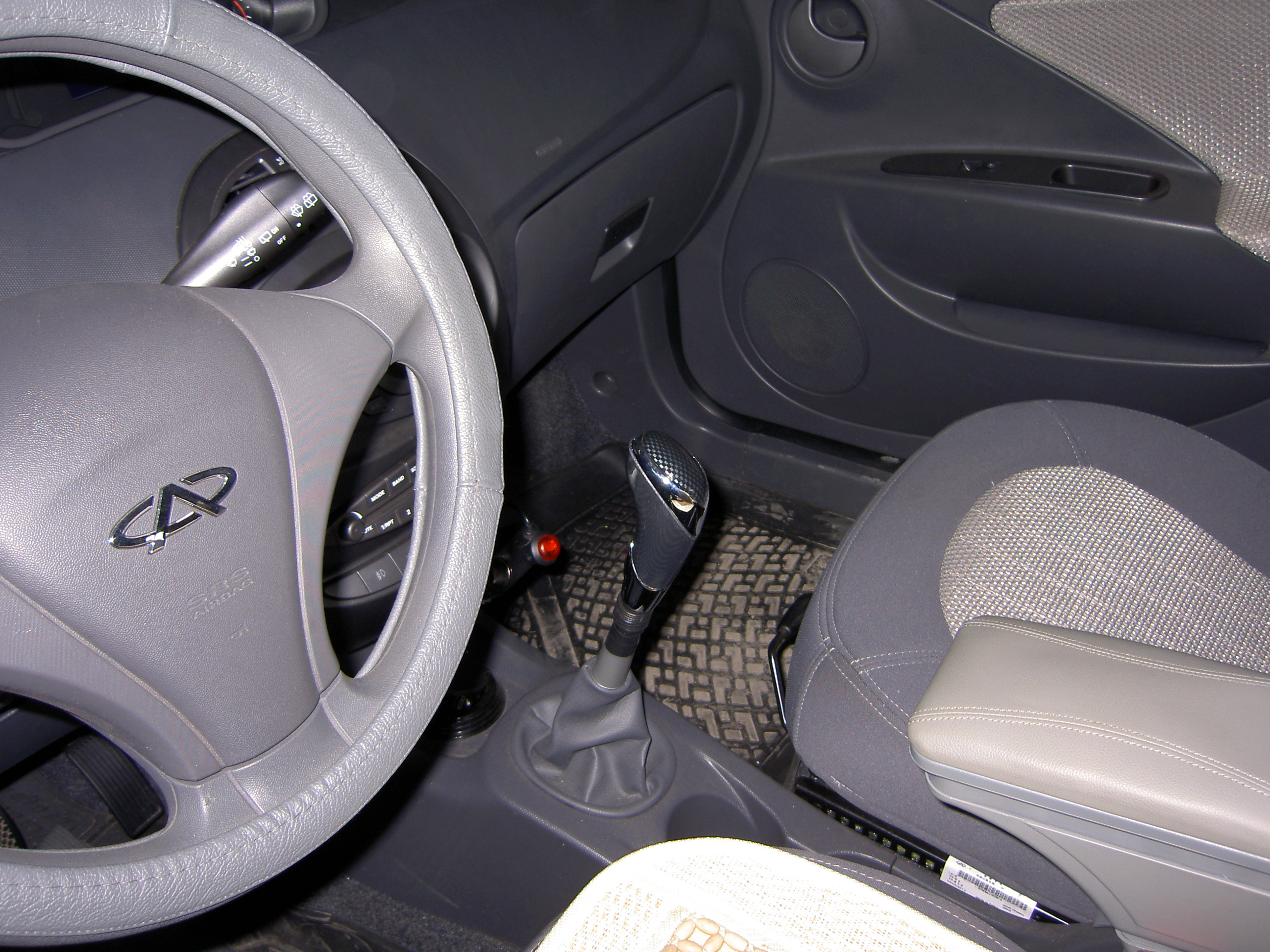

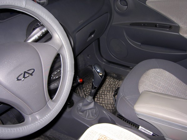

А вот так она смотрится на месте. И между прочим переключаться удобнее.

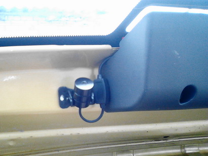

4-ре камеры это ЖИР! :) Для охоты на тупых гаишнеков самое-то!
Но я сам присматриваюсь к зеркалу с двумя каналами на запись + обязательно с GPS-навиагатором, т.к. по опыту использования отдельного устройства основной недостаток это его вынимать/прятать, т.к. наркоманы зверствуют в городах по черному :( нечего их привлекать лишний раз оборудованием на торпедо...
Одно плохо, очень мало отзывов с примерами видео, т.к. в большинстве моделей имхо очень не качественно видео пишется :(
Так что пока еще жду...

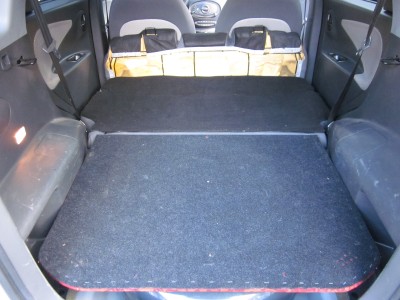

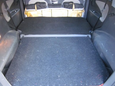

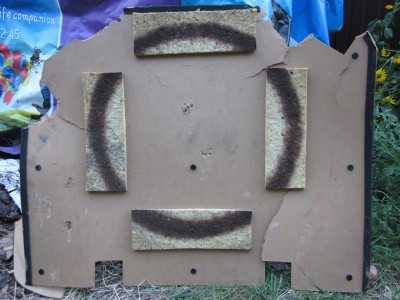

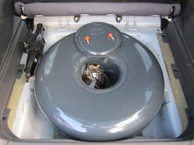

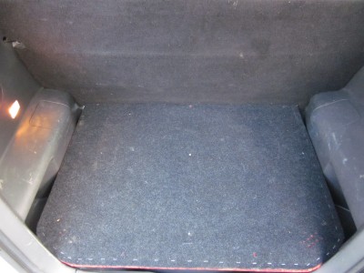

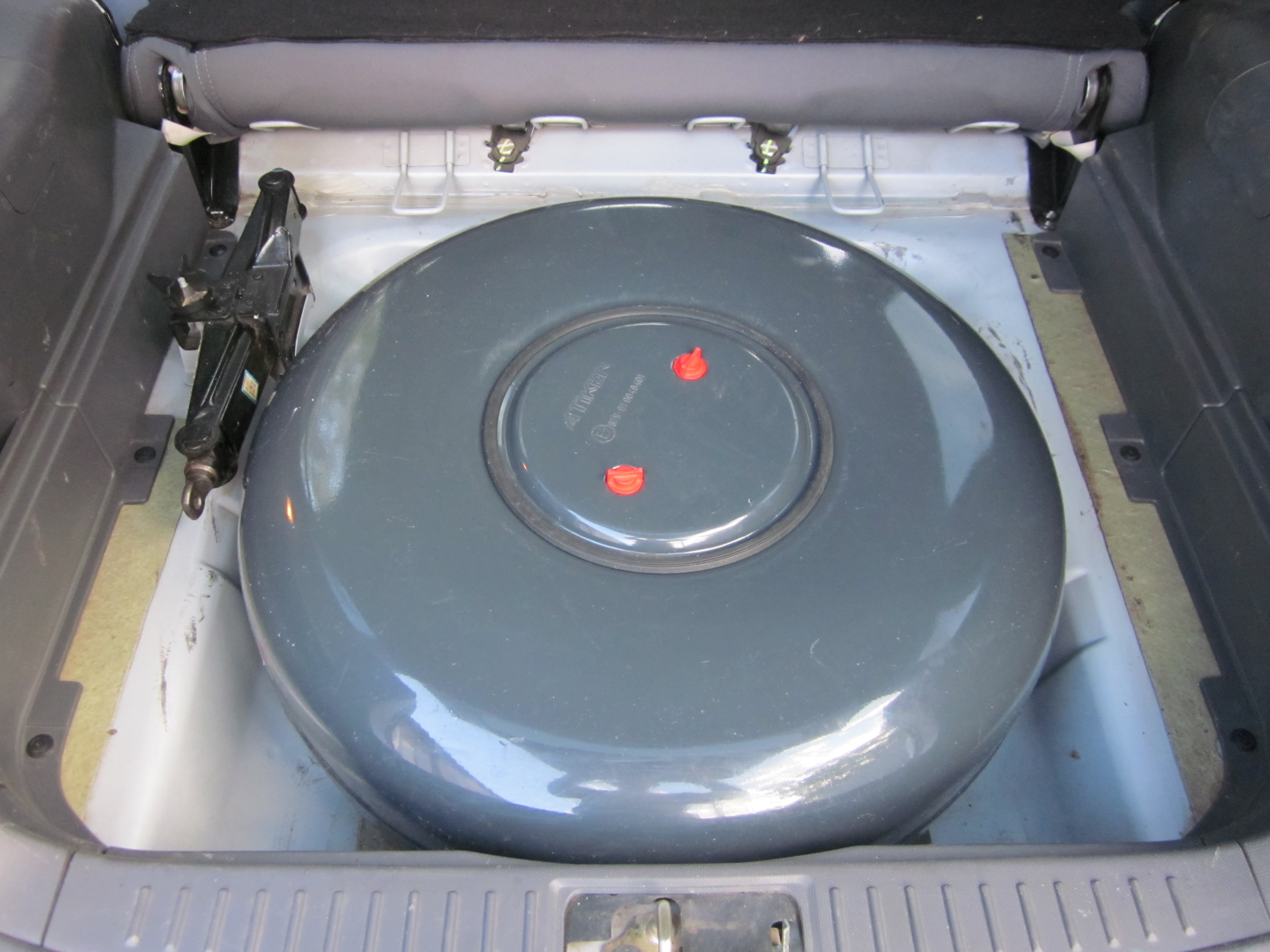

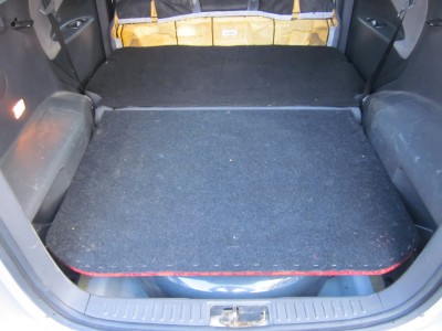

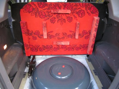

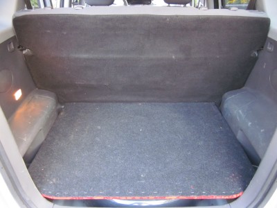

При установке ГБО было принято решение ставить баллон 50л вместо запаски, ну, и как вы понимаете, он оказался выше самой запаски. Картонка, которая шла с завода, по бокам начала ломаться, если хоть что-нибудь положить в багажник. Было принято решение сделать вместо картонки крепкую полку. Материалы: OSB лист, крепкая плотная ткань красного цвета, сверху родная ткань, которая была на картонке, степлер, скобы, шурупы. P.S. было принято решение поднять полку на уровень раложенного сидения, теперь гораздо удобнее что-либо ложить в багажник, не уперается в выступ задней спинки сидения.
Вот, что получилось:

Сделано очень качественно и прагматично в отношении выравнивания пола при сложенном сиденье. А то, что картон слабый, прочувствовал повозив огнетушитель и инструменты в правом дальнем углу. Проломился, да еще и прогнулся в нескольких места. Укрепил двумя продольными рейками снизу, на клею и саморезах. Пока держится. Вот картошки 300 кг куплю на зиму и посмотрю, что будет? :idea:

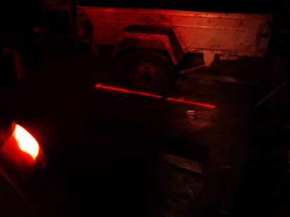

захотелось стопы лазерные поставить. вот как получилось

что то по фото я не очень понял эфекта (в реале) от этих стопов. :(

я тож не впер причем тут мазда
