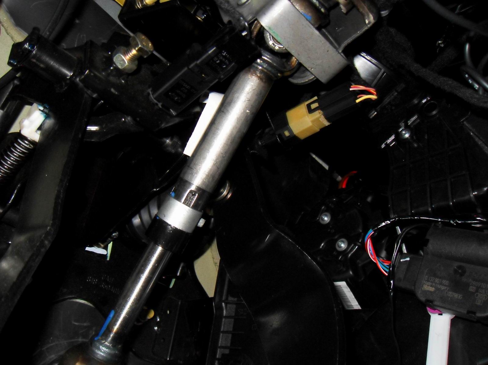

Ребята - курите форум Кимо -Механизм сцепления, концевик на педали
Что бы Вам не глотать литры кофе под все страницы - отвечу кратко
Для устранения перегазовки
Остановить авто, заглушить двигатель, включить стояночный тормоз (ручник).
2) выжать педаль сцепления, вытянуть до упора концевик (плавно тянуть за шток-шляпку концевика, будут раздаваться щелчки при "телескопическом" удлинении штока)
3) плавно отпустить педаль сцепления, при этом если "вытянули лишнее", педаль вернет все на место
4) скинуть клемму с АКБ на 20 мин для обнуления мозгов.
После данной процедуры перегазовка уйдет, т.е. при нажатии педали мозги будут сбрасывать обороты, не будет "проскальзывания вверх", что чаще всего объясняется резким снижением нагрузки на двигатель.
Иногда после такой процедуры машина дергается при переходе на 2-ю передачу, со временем при "обучении мозгов" проходит.

Повідомлення Re: Проблемы.
VJ54,всё конечно здорово, но у Бита нет этого концевика. Или он в другом месте.
Суб березня 24, 2012 13:48 ICQ
Там простой концевик - кнопка на контргайке
Beat Max написав:
VJ54,всё конечно здорово, но у Бита нет этого концевика...
отодвинь водительское назад, голову сунь поближе к педалям, выкрутись буквой "зю", дабы посмотреть вверх; и не забудь снять солнцезащитные очки. Искать в районе осей педалей. Не спутать с концевиком на педали тормоза (они рядышком)

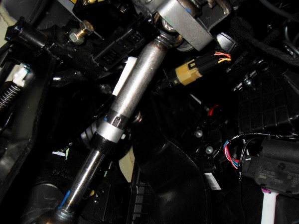

покажи где он?
Суб березня 24, 2012 22:45 ICQ
Тот что жёлтый.это переключатель на тормозе.На сцеплении левее,он чёрный,плохо видно.Кстати если обароты сбрасывает не резко,при переключении.то лезсть к нему смысла нет.Это нормальное состояние.
