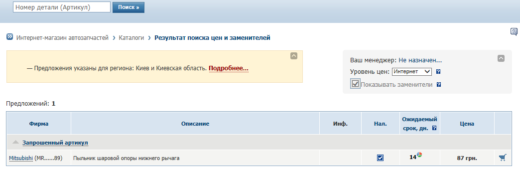

Да там я его тоже нашел, там же заказал оригиналы рычагов (правда смущает левый 403грн., а правый 340), но во-первых возможно аж 14 дней поставка, во-вторых 87грн. за пыльник это уже перебор (не я не жлоб но дело принципа). Все равно эти рычаги беру для "пока" старые переделаю.

Цена пыльника у вас почти в два раза выше чем у нас.К сожалению это больное место для Украинкого Экзиста.
