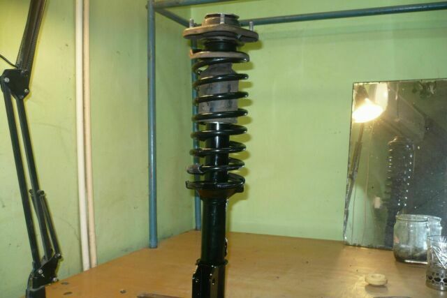

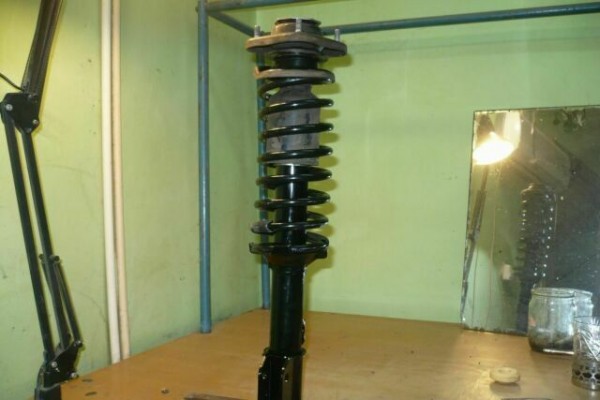

Вы наверное через строчку читаете))))Суплекс 20160 имеет такую же длину как и родная пружина и со своей родной стойкой ни чего отрезать не надо.А вот 20162 нужно резать.И хоть режь пружину хоть оставляй такой как была,при любом раскладе пружина ни куда не вылезает!!!

Nerde сразу бы сделал замечание, что на фото - отрезанная 20162. Да ладно с ней, с кривизной - есть пара нормальных мнений о состоявшемся у 20160 лёгком прогибе, но - не должен он мешать, сафсем и при любых руках. Ниже - насчёт резки седановской
20 Nov 2012 написав:
Юрий57: вчера поставил пружины с мицухи как писали здесь на форуме, отрезал узкий виток - стало лучше, но до идеала далеко
яков12: А виток зачем резал? Они же короче стали?
Юрий57: да, стали короче - 34 см, а были родные 36,5 (20160) отрезал, потому что с этим витком да с кислородным шлангом, который я надел на него, машина поднялась вверх и на отбой стойки осталось 3 см, пружины жёсткие - усадку дали мало
Код:
