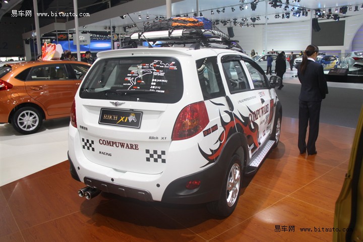

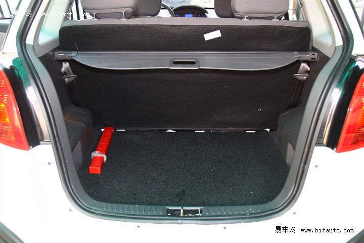

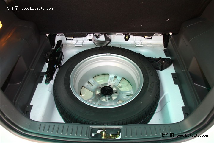

вот еще БИТ (он же Рич х1 для Европейского рынка + с полкой задней)
запаска титановая, коврики, аирбег с отключкой и т.д.
