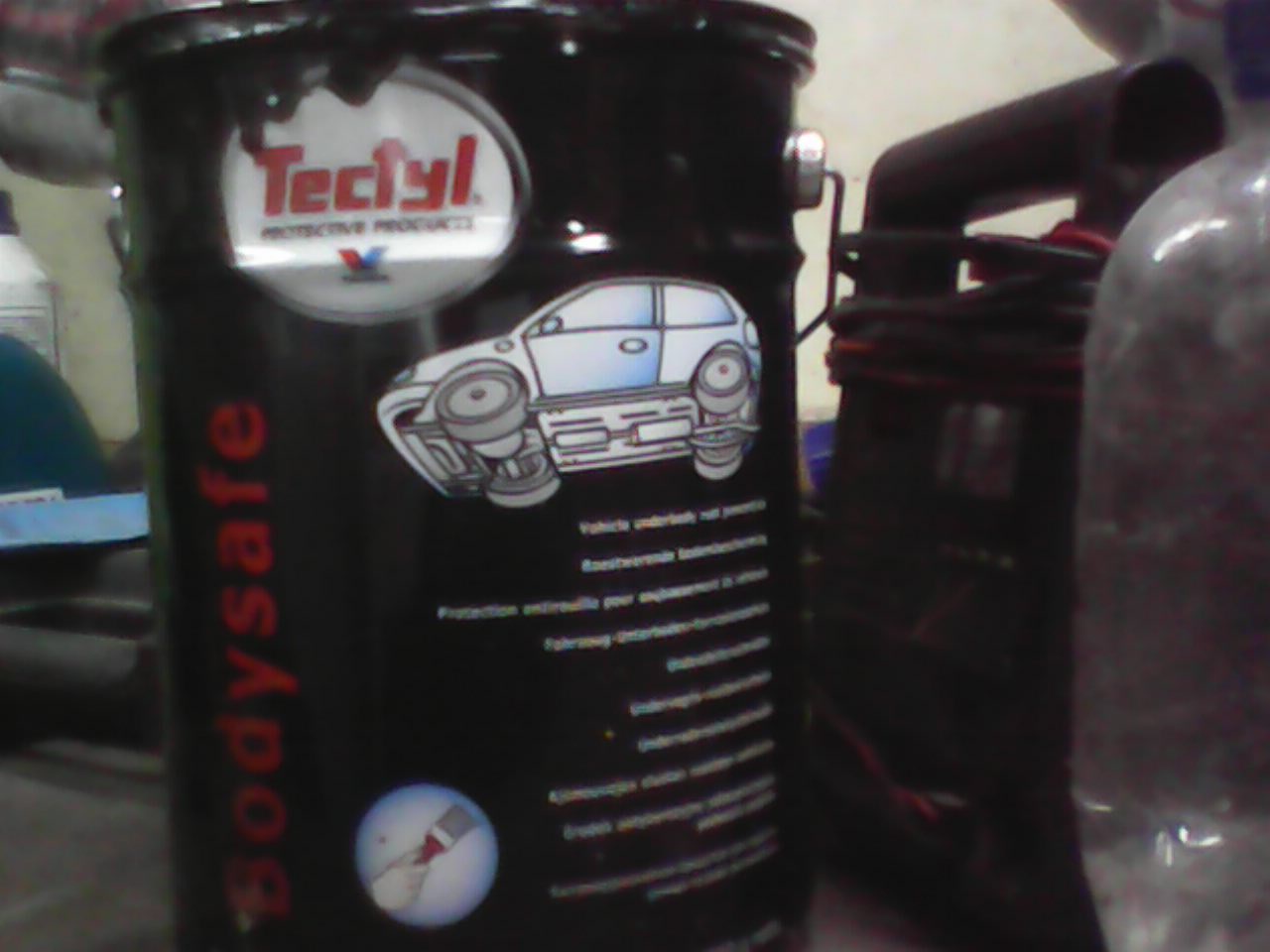

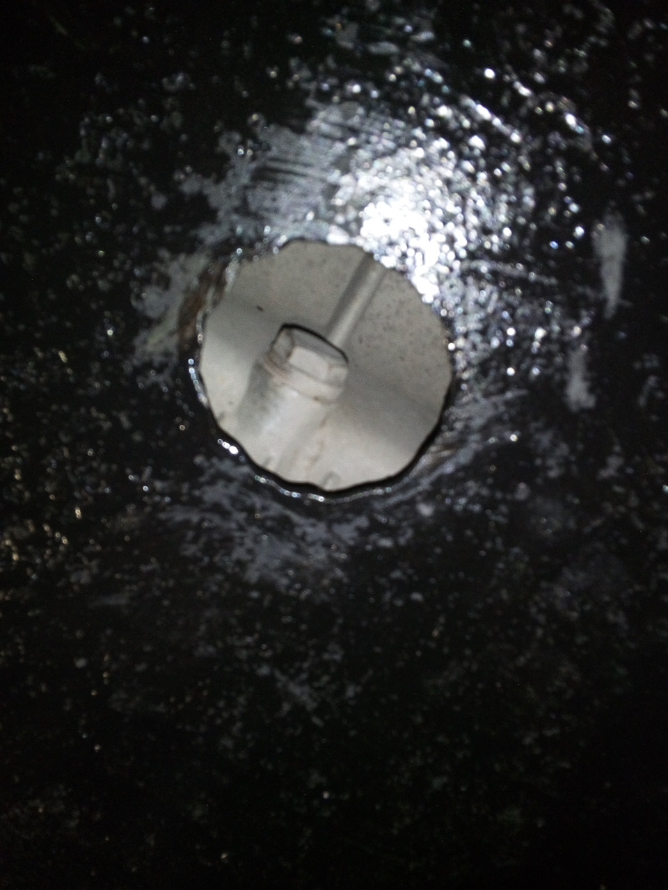

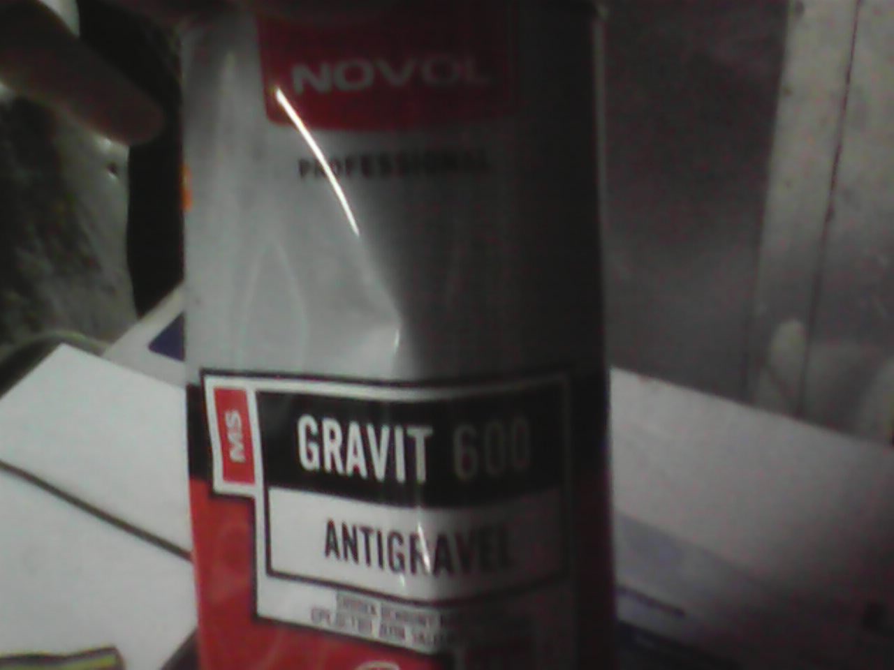

сделал антикор,доволен как слон! применяли вот такие материалы:

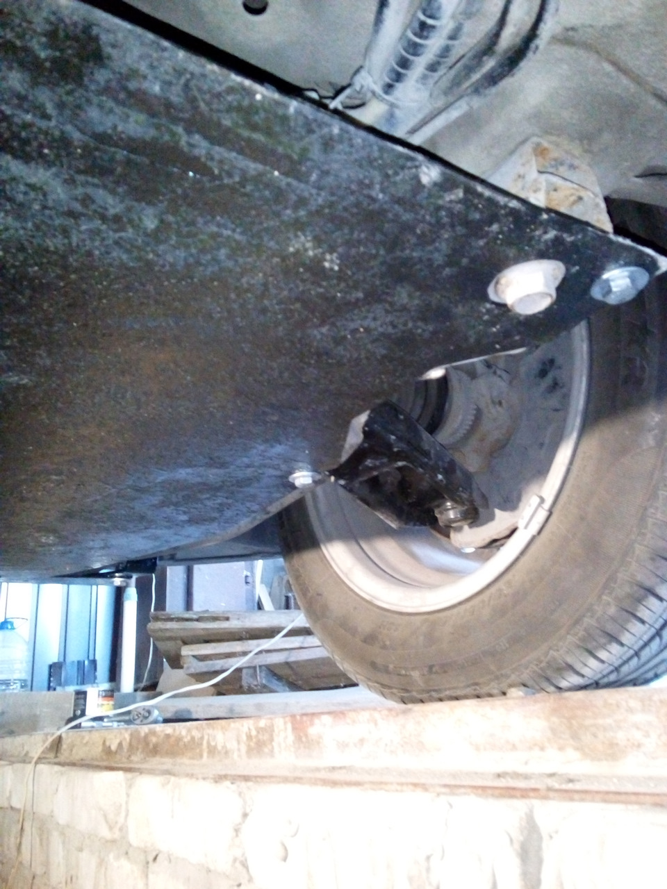

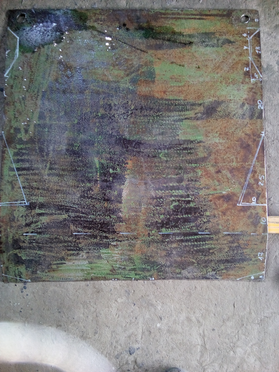

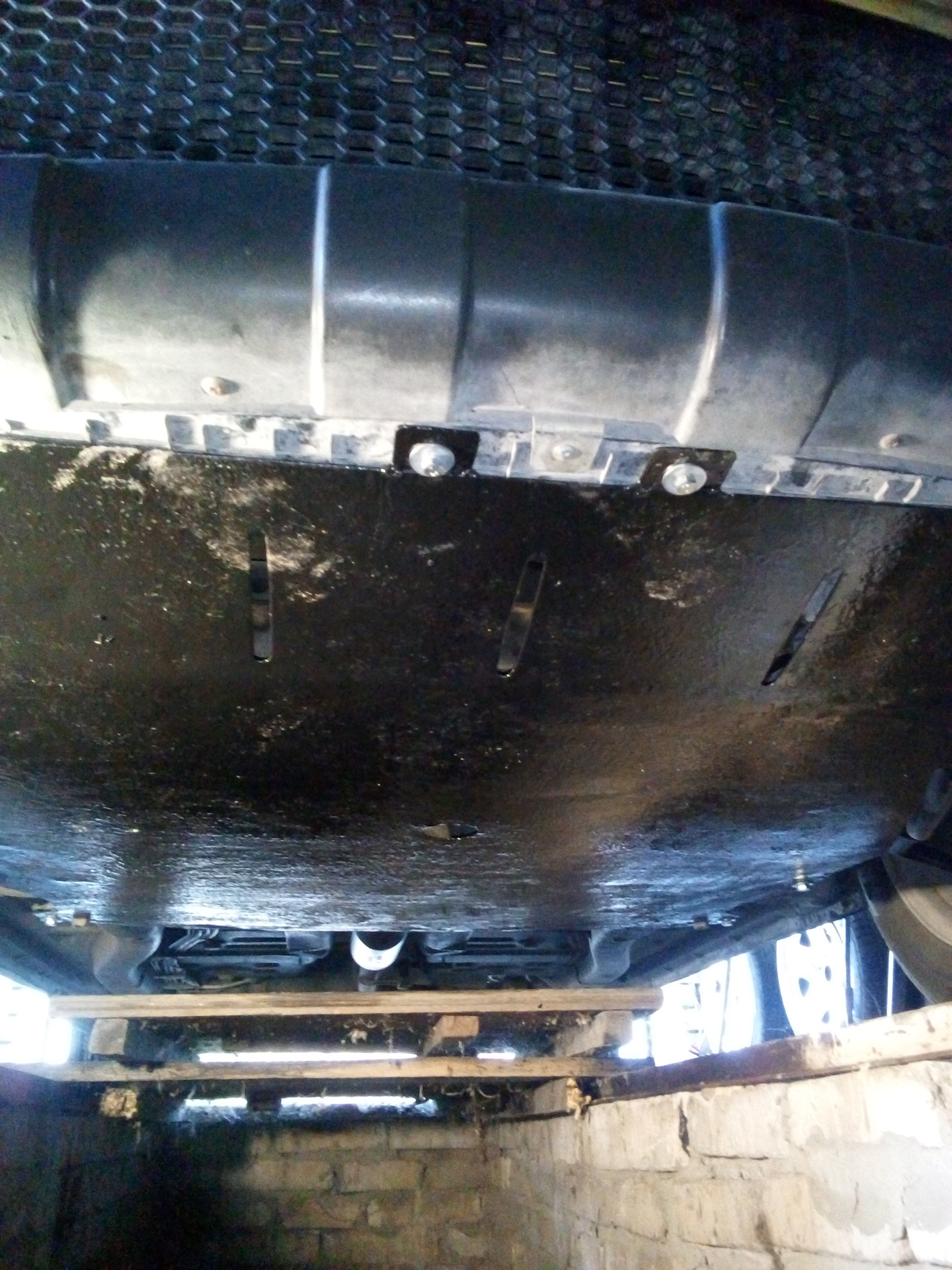

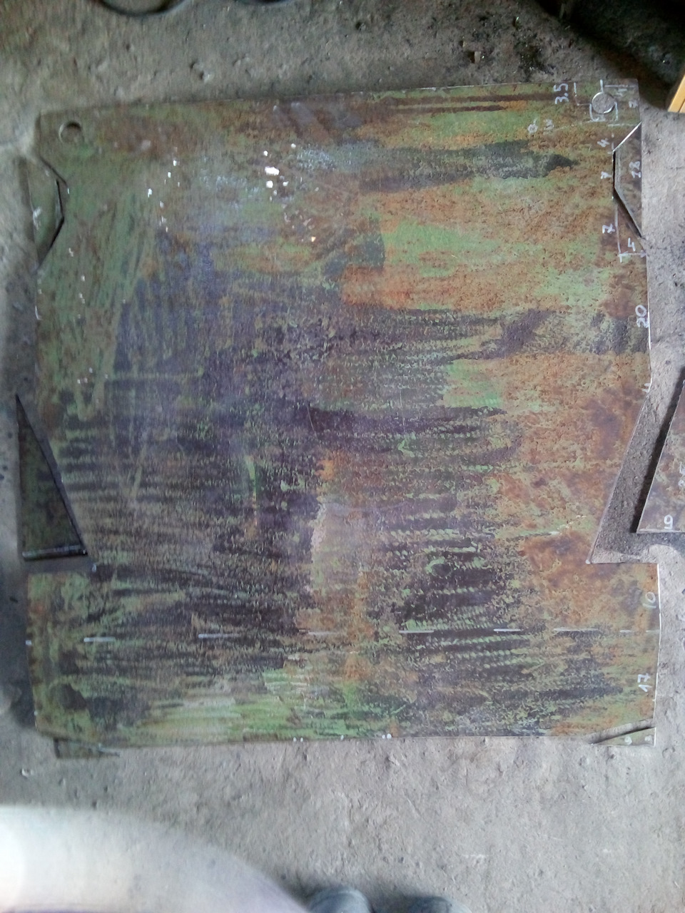

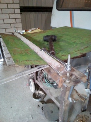

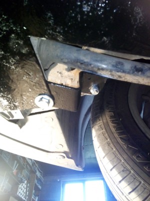

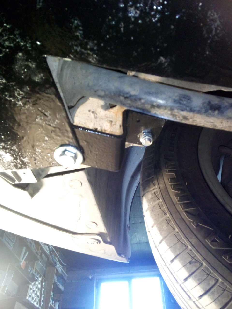

Я зробив так:
Залізо 3мм підрізав і вигнув як треба по картонному шаблону, зробив кронштейни і пофарбував.
Броня кріпиться на 8 болтів
2 болта М6 у кріплення бампера
4 болта М8 у кромку підрамника
2 болта М8 у саморобні кронштейни (кронштейни кріпляться до кромки підрамника 2 болта М8)
Купував лише 8 болтів М8 з stop-гайками і шайбами.
Броня не бринчить не шумить.
P.s. Броню можна було зробити коротшою
P.s.s. А хто небудь робив ліфт підвіски за допомогою проставок під підрамник?

Додаю Фото
