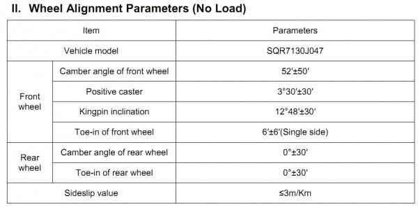

Повідомлення развал
нужны данные по развалу может кто что скажет.заранее спасибо.

Повідомлення Re: развал
уже было, но повторю
Спасибо, как раз собирался искать!
