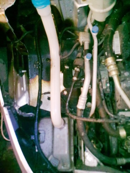

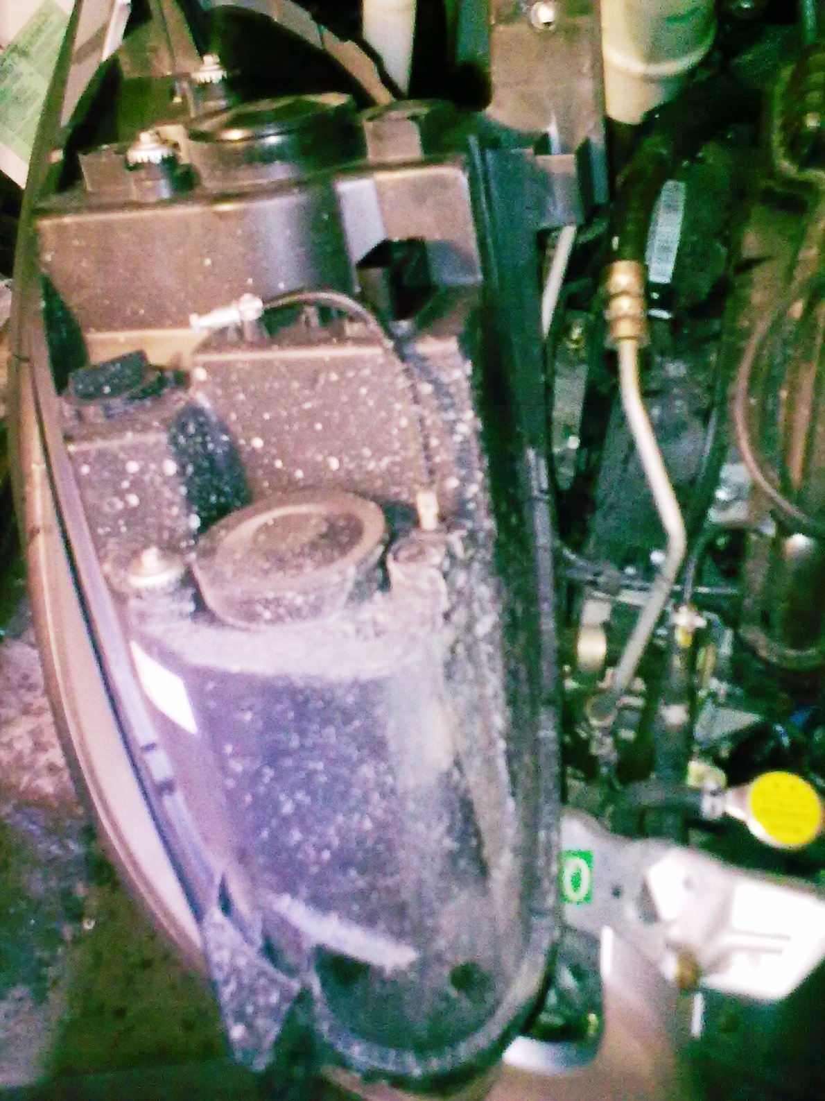

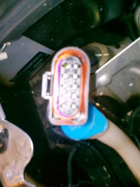

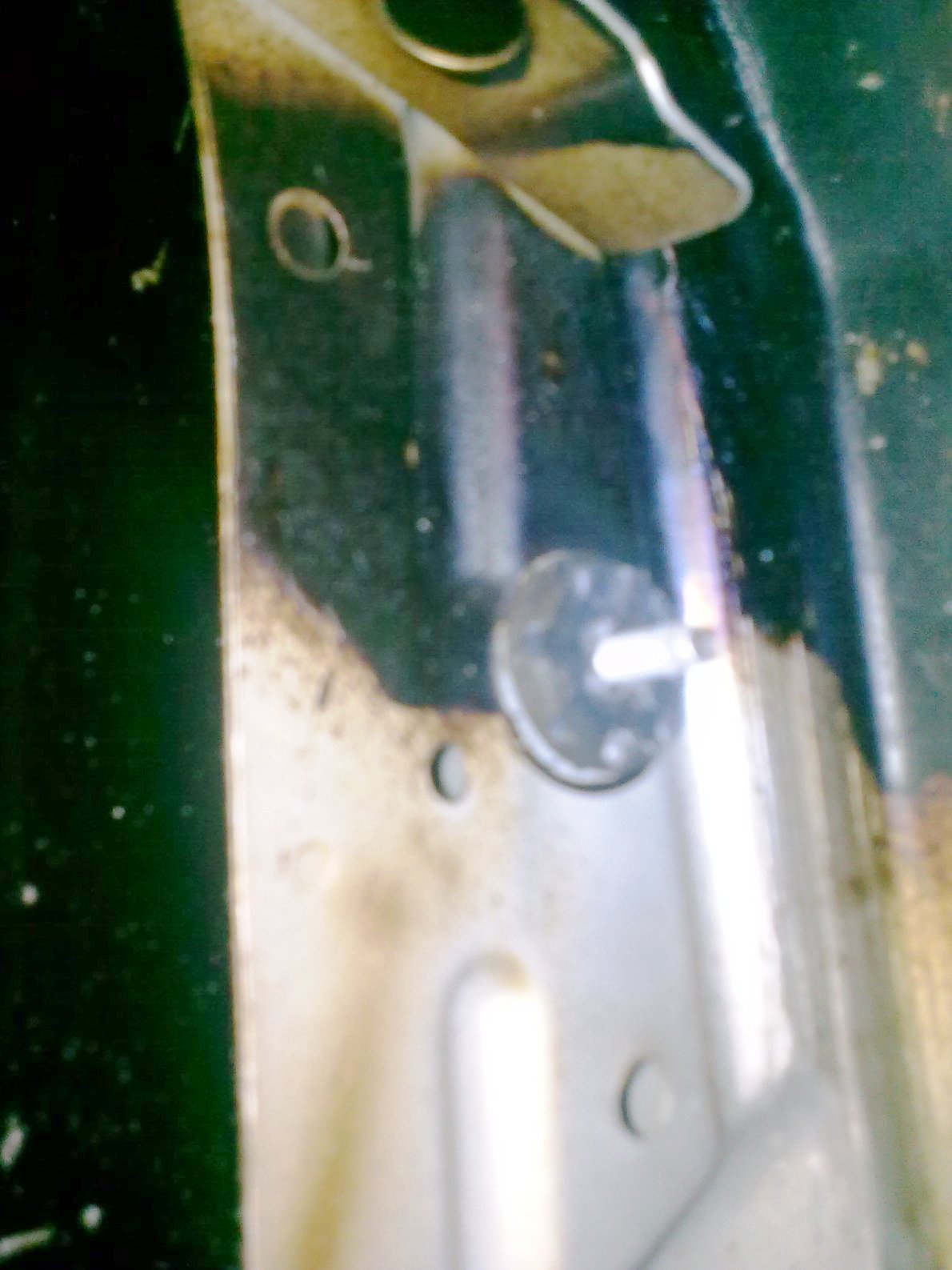

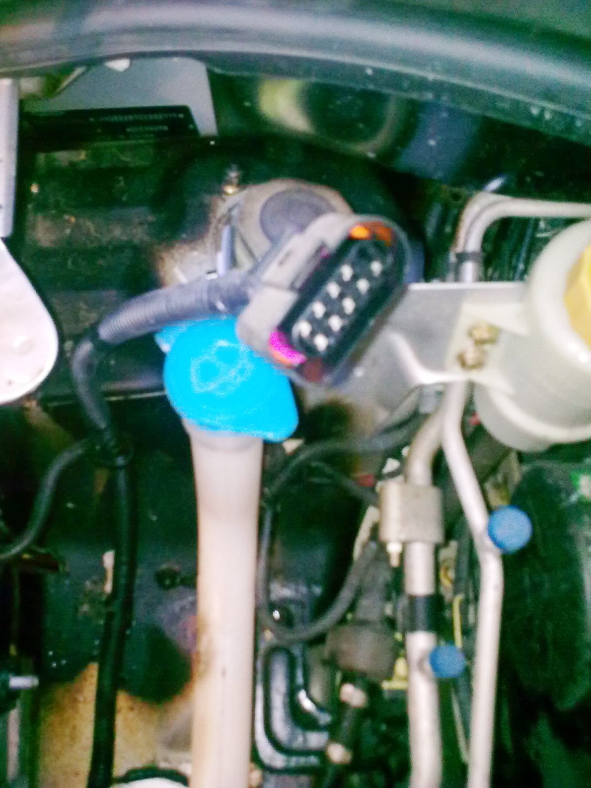

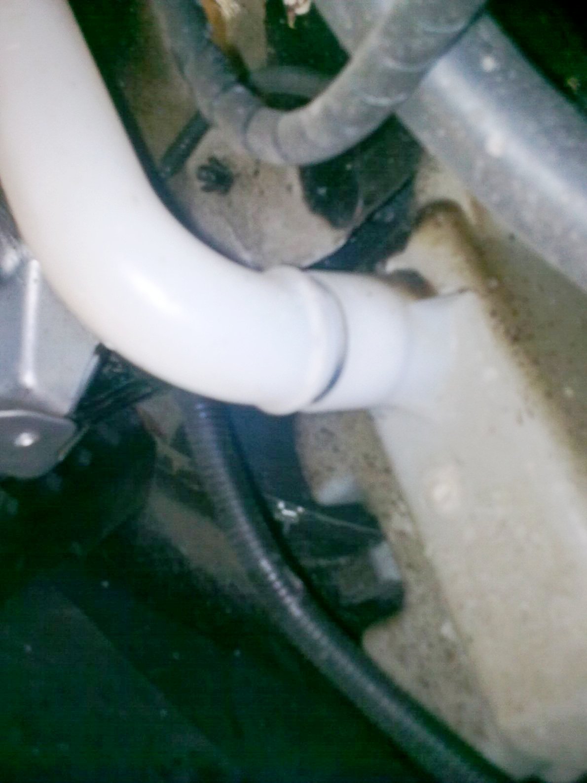

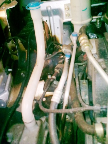

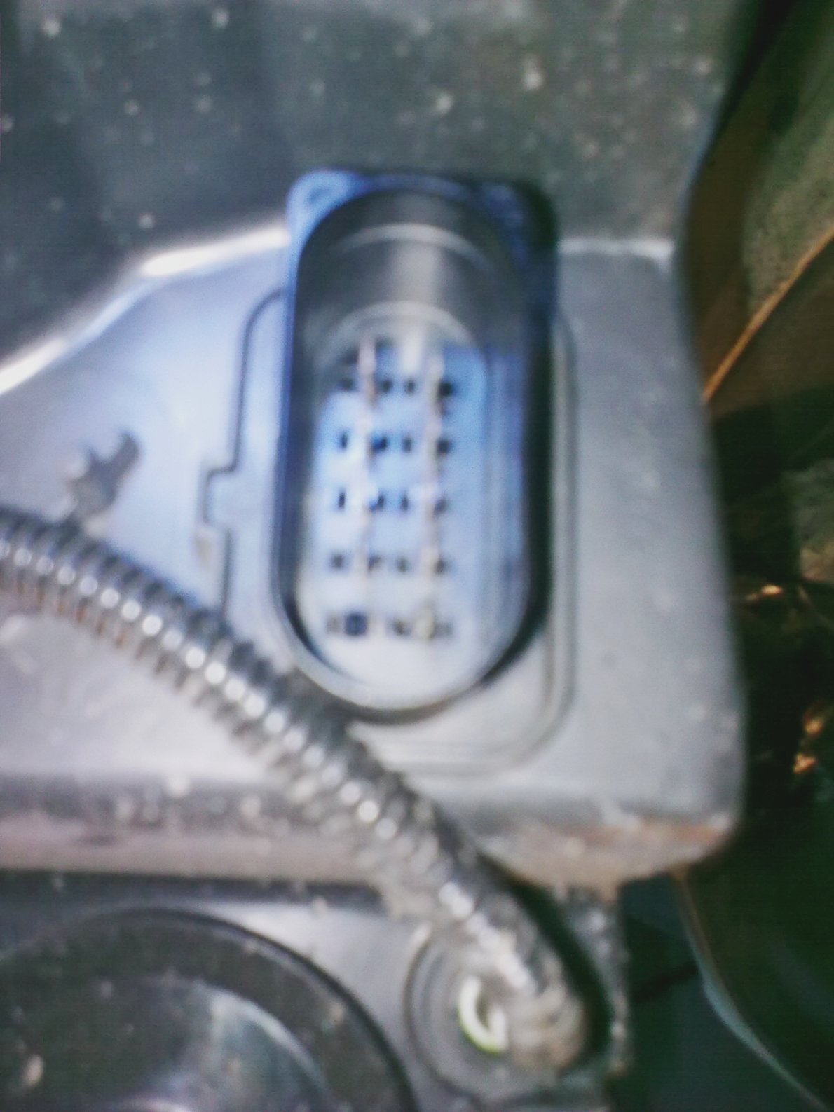

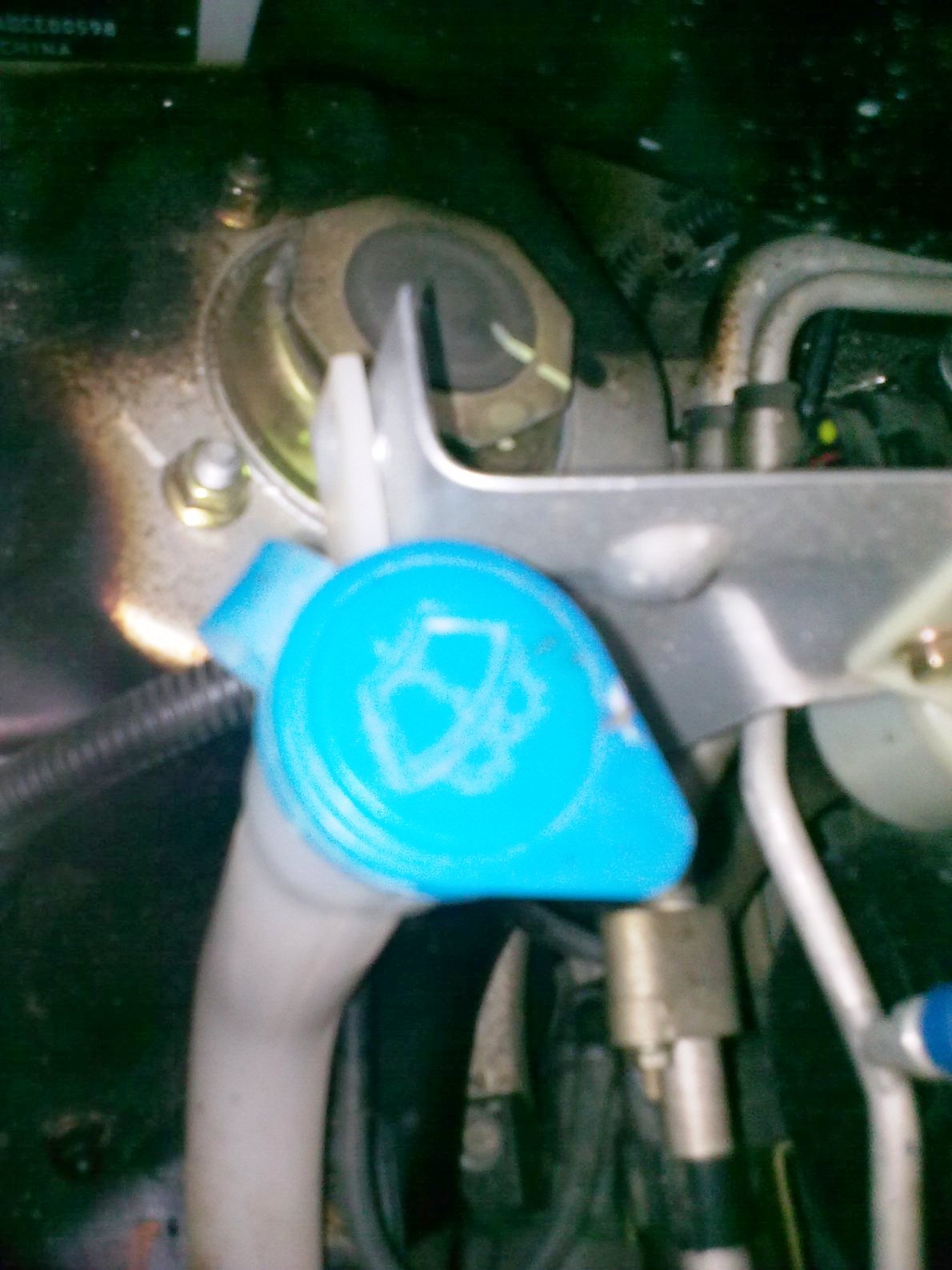

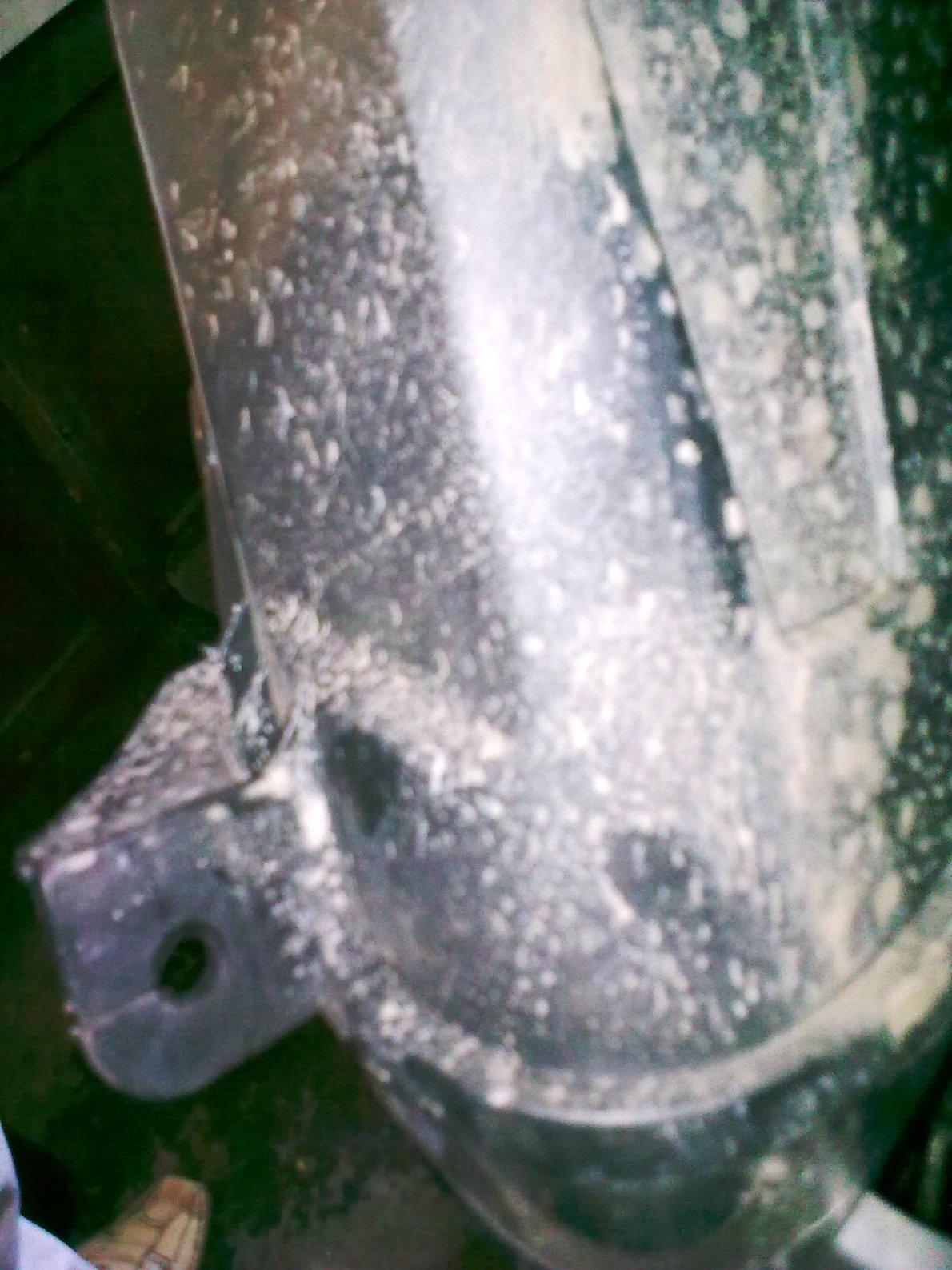

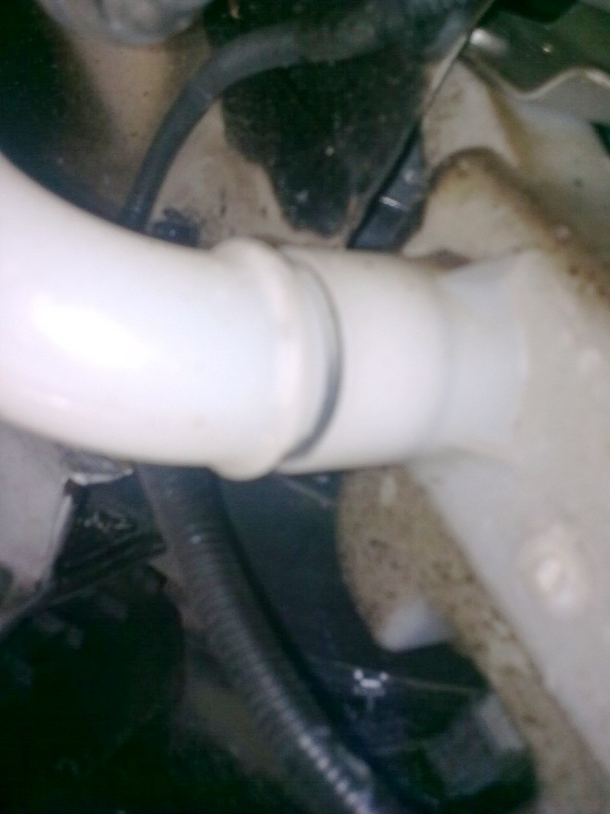

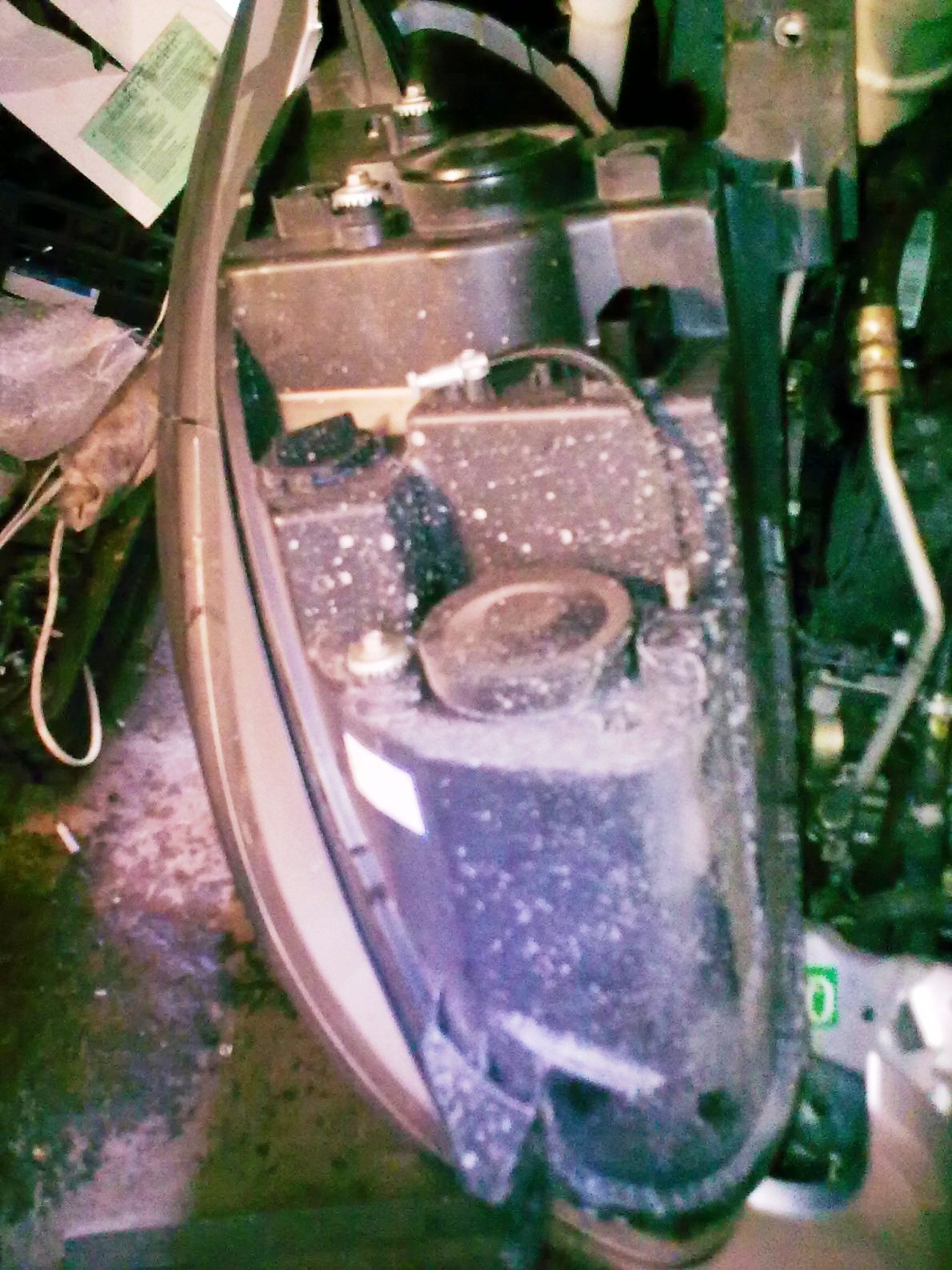

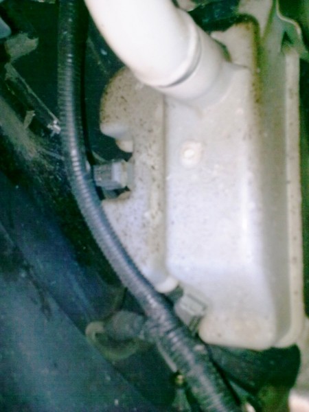

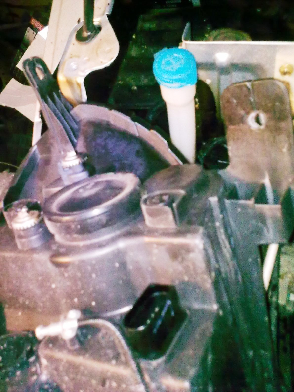

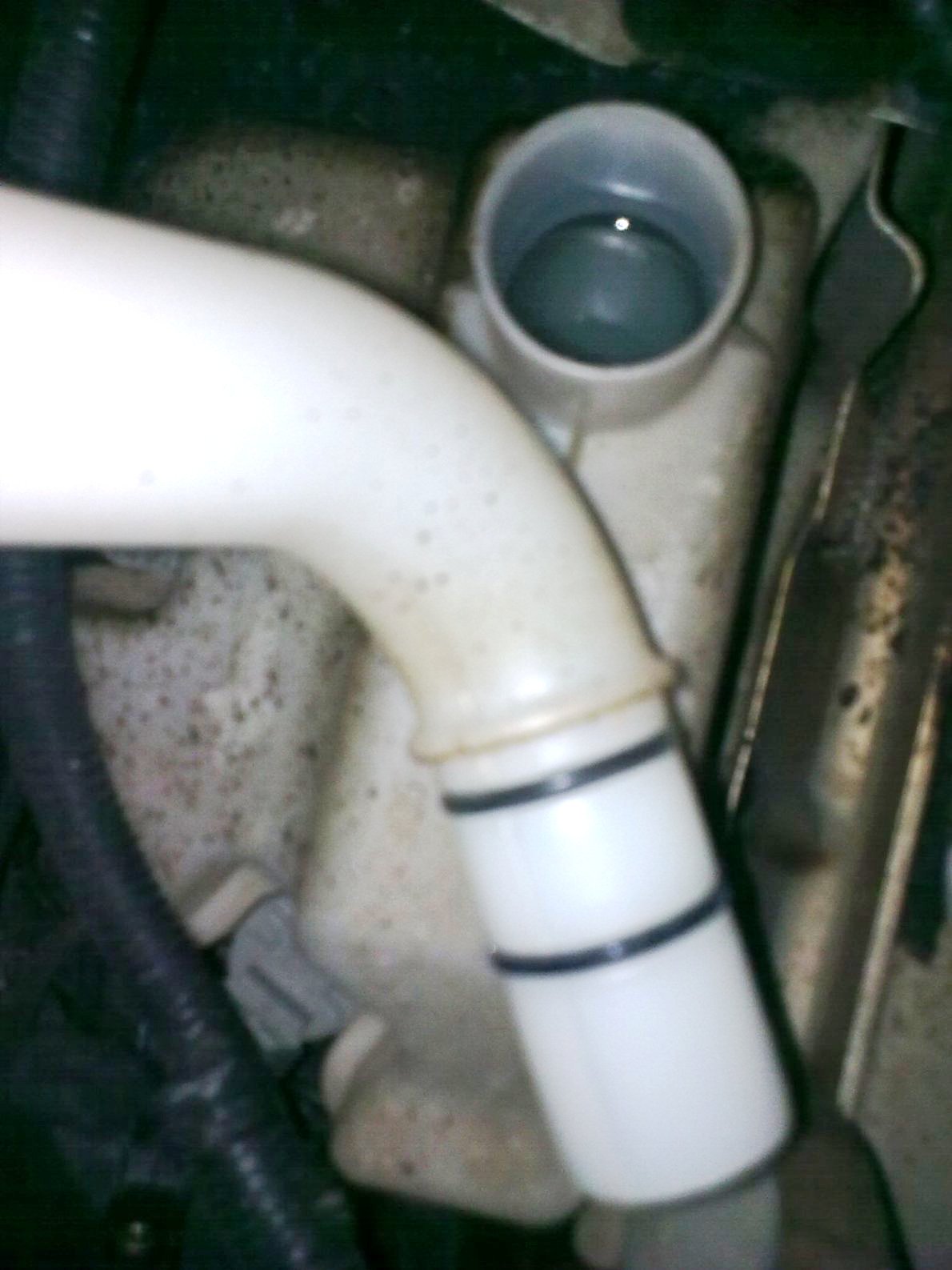

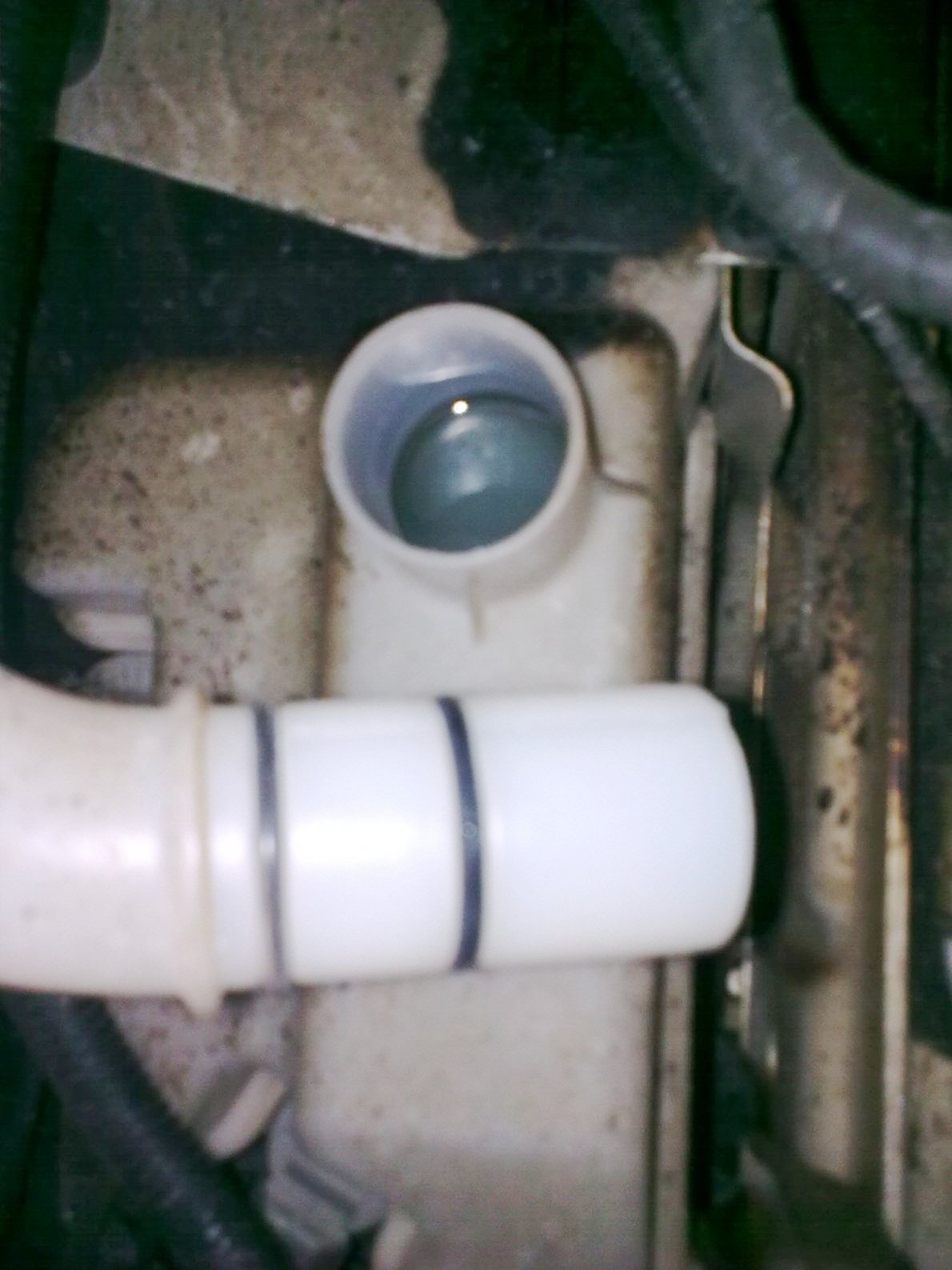

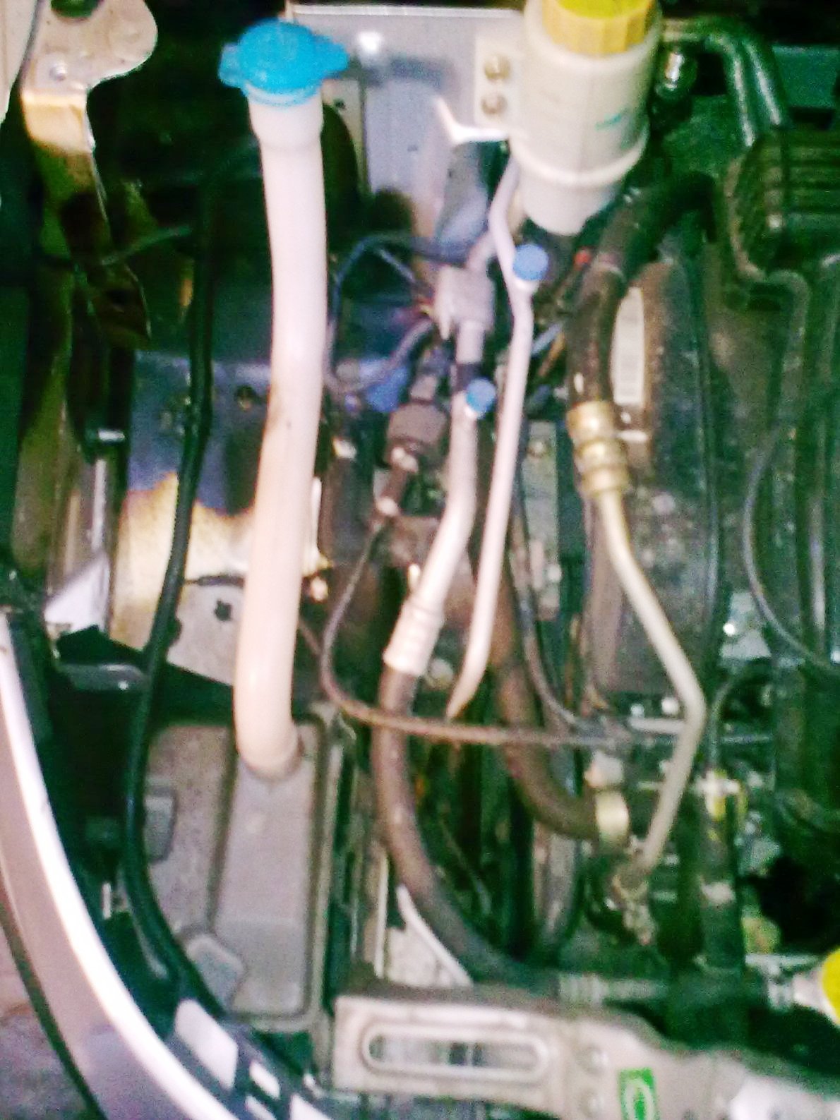

После двух недель поездок по нашим "азаровско-ефремовским" дорогам Луганской области, на 1 Мая собрался на Азов за Мариуполь. Начал проверять машину и при заливке воды в бачек увидел, что она выливается под колесо. Сразу разбираться времени не было, а только сегодня решил сделать. Перед этим изучил подсказки на форуме и вперед. После снятия фары, действительно увидел, что заливная трубка выскочила из бачка. Правда на одно обсадное кольцо, их там два резиновых. Уплотнил изоляцией и под кольца по два тонких витка вырезал и подмотал. Теперь посмотрю, как держаться будет. :cars:
Чет травня 23, 2013 18:26
Повідомлень: 122
Автомобиль: Chery Beat
Клубная карта №: 9999
Повідомлення Re: Chery Beat automat
Еще фото:
