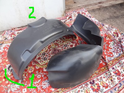

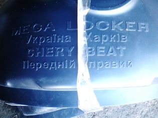

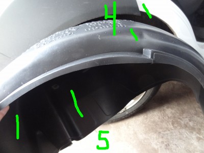

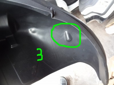

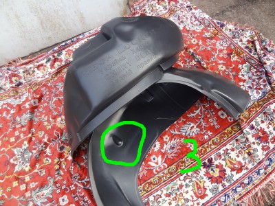

Повідомлення Подкрылки (Mega Locker) Производство Украина
Купил в интернет магазине на этом сайте http://ksavto.com.ua/products/podkrylki ... mega-loker мне вышло 450 гривен весь комплект по словам продавца я купили их первый делают их недавно — Хотел установить и показать как стают но сейчас не погода отложу установку до лета вымою арки высохнут промажу арку технически вазелином установлю подкрылок — 1 Понравился изгиб в конце подкрылка на переднем 2, я так понял под пружину но надо круг самому вырезать 3 на задних с права от колеса есть выпуклость под болт 4 что то связано с открытием двери задней повторяет изгиб 5 где бак повторяет патрубки — под отверстии дырок нет

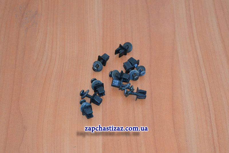

Народ ,как хотите относитесь , но дам совет- НЕСТАВЬТЕ НА САМОРЕЗЫ подкрылки, отлично стает на заклепочку пистолетную с мелаллической шайбочкой.
да надо поиграться, но потом не будете доставать из колес саморезы.

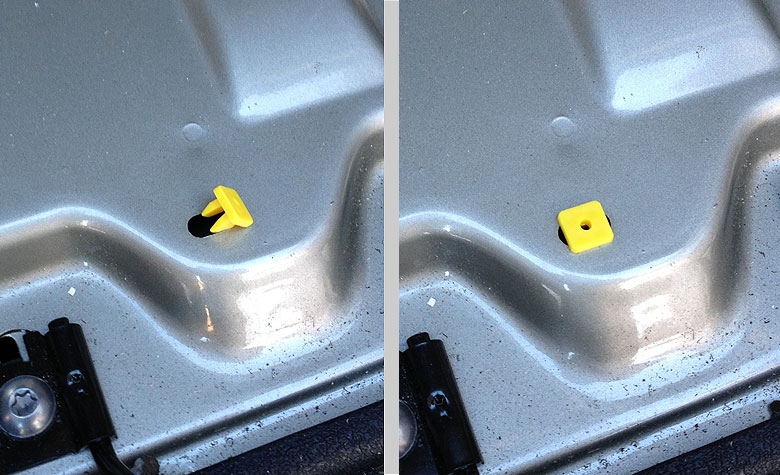

Родных у нас нет есть полуподкрылки которые у всех стоят - полный подкрылок делает давно российская Lada Locker но цена комплект в среднем недавно была 1000 гривен пропали по Украине с интернета наверно ни кто не брал за такую цену и Novline цена комплект 1500 гривен — недавно начали делать Харьков MEGA LOCKER цена комплект с доставкой 450 гривен – переднее должны стать вместо старого полуподкрылка там есть штатные отверстия заднее тоже там есть под брызговик — но даже ели будет нужно сделать отверстие его надо сделать как штатное просверлить подкрасить вставит пластмассовый пистон и в него саморез примерно как на фото — а не саморез прямо в железо

взял и я себе подкрылки. обошлись 288 гр + поездка на авторынок ЛОСК в харькове. просто позвонил на мега локер и мне дали телефон розничного торговца 0677510246. хотел взять такие пистоны, но смутило что они квадратные, а отверстия будут круглые. продавец сказал что это под штатные (уже готовые квадратные) отверстия. так что пока в раздумиях.
