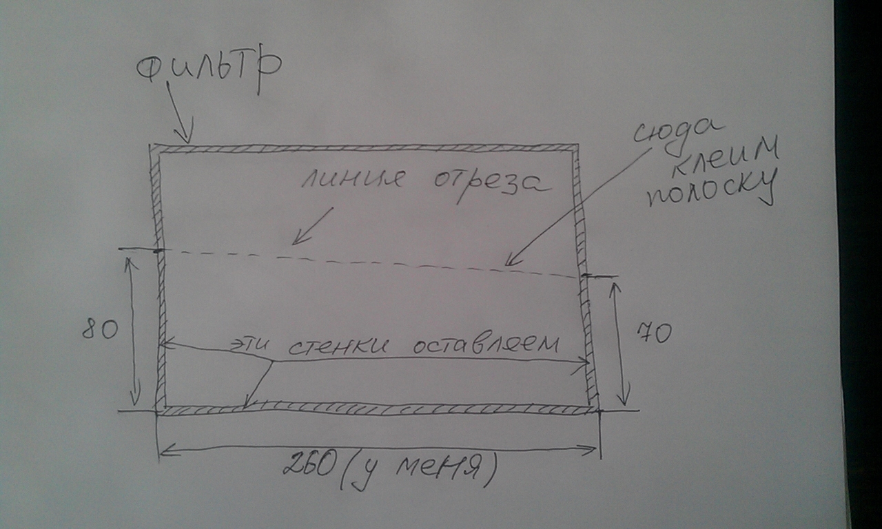

Фильтр уже резаный. Был под рено Меган - 270Х120. Я же написал можно брать любой, чтобы длина не менее 27см и высота не менее 8 см. Фильтр все равно весь прекраивается. Кстати резал обойным ножом, боковины делал из перфорированого картона, толщиной около 1,5мм. Клей 88-й, можно "Момент".
Критична толщина фильтра, нужно брать как можно тоньше, иначе не войдет .

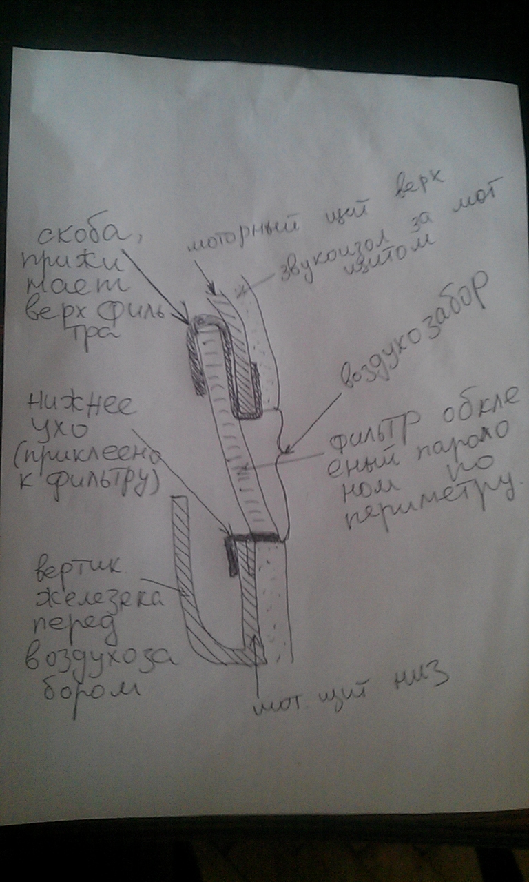

а что это за лента бош и как ты и зачем крепил черные уголки к корпусу
Пон липня 04, 2011 8:00
З нами з: Сер червня 29, 2011 21:24
Повідомлень: 55
Автомобиль: Beat
Повідомлення Re: Фильтр салона
Это не лента, это картон гофрированый от коробки. Толщина около 1,5мм. Берется фильтр, как правило он прямоугольный. Разметил по выложеным мной размерам, три боковины остаются родными. Вырезал из картонной коробки(в данном случае была коробка от какой-то приблуды Бош) полоску и приклеил их сверху к бумаге фильтра. Т.е намазал полоску толстым слоем клея, намазал торец бумаги и приклеил. Держит хорошо. Черные крючки сверху - согнутая жесть буквой S. Одна часть сплющиватся и цепляется за металл верхнего края воздухозабора, второй изгиб охватывает и прижимает фильтр. Это лучше делать эксперементальным путем, что бы хватило длины. Чертеж чисто схематически, полет фантазии допускается :D
Сразу отвечу на вопрос - почему низ фильтра не вставил между вертикальной железякой и щитом - потому, что эта щель к центру машины сужается и фильтр толщиной 15 мм в нее не входит. В начале была такая задумка. Более тонкий фильтр, если он существует, я думаю, войдет. Нужно пробовать.
Пон липня 04, 2011 16:56
