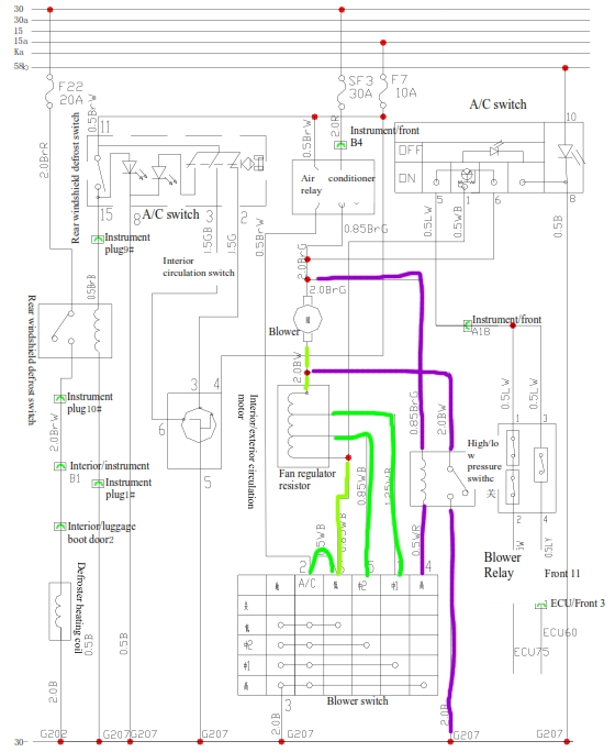

Итак, не только Гуугл, но и люд честной подскажет, что трабла в блоке резисторов, схема тому в подтверждение. работает сиреневая часть и не хочет зеленая/салатовая - короче пофиг, дальтонизм...

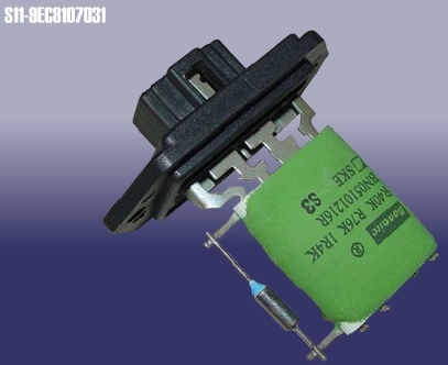

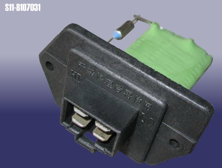

Выпендривается вот эта хреновина:
Как видно, есть модификации с буквами и без... Если на фото трушные, то номиналы резисторов идентичны, возможно различия во внешних размерах/клемнике... :?

Сам резистор выглядит вот так.
Называется Spn1098. В Харькове один интернет магазин грозился доставить из китая за "пару недель", с официальным диллером решил не связываться.
Приобрести в г. Санкт-петербурге и организовать доставку через родственника в Харьков оказалось быстрее. Цена вопроса 690 российских рублей.
Там в каталоге он записан как s18-81070031 / 98655403.
После прикручивания на родное место вентилятор работает и радует гудением на всех скоростях.

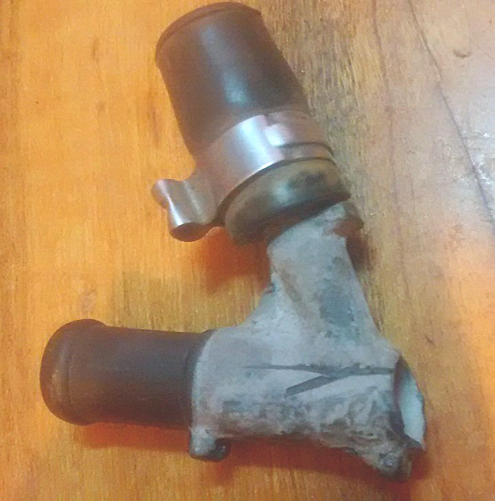

Вот что случилось с патрубком , после того как залил в Бит 1.5 л недорогого (гост) тосола. (он должен быть чёрный, а после тосола стал в алюминиевом напылении и стружка ногтём вместе с пластиком снимается) Ещё и разьело в дебрях, в 100 км от дома. доехал на отрезанной ножке от туристического стула...
Больше тосол не лью и дедушек не читаю, которые и синей изолентой всё чинят. Антифриз в зависимости от типа G 11 G12 G13(цвет Не = тип антифриза!) - имет разный срок службы и свойства сбережения системы охладжения от коррозии, которой тосол, в свою очередь, только способствует.
