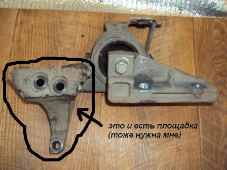

Повідомлення Re: Обратите внимание на подушки двигателя
Други,нужна помощь! подушка двигателя состоит из двух частей? Первая крепится к корпусу машины и вторая к двигателю INDISa? так вот они в комплекте идут под артикулом S18D-1001310? уже голову сломал, :o сорвало при езде по нашим дорогам областным.
Нет,площадка куда крепится подушка идёт отдельно.Ну если речь идёт о той,что на фотках сверху.
яков12 написав:
Яков,а какой у этой площадке артикул,может подскажешь?
Вів серпня 06, 2013 9:54
О это тяжёлый случай))))Я не знаю.А на кой она тебе?Шпильки оборвались?Так рассверливай и вставляй болты и всё.
яков12 написав:
я так и сделал,только я просверлил её на сквозь,долго ли протянет,не знаю!
Сер серпня 07, 2013 9:32
Да долго протянет))))если всё будет закручено на совесть.
яков12 написав:
Меня смущают выходные отверстия. они выходят под наклонную. а в остальном..........затянул на совесть :P
