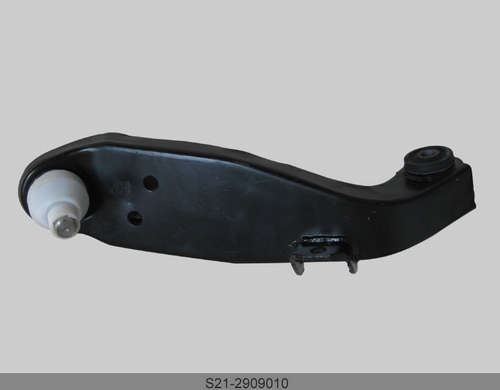

Кто может подскажет размер оригинального переднего рычага ав-ля Chery Beat?

VOLK63 написав:
Это как? Чертежи? :o
Изделие имеет изгибы в трёх плоскостях...
