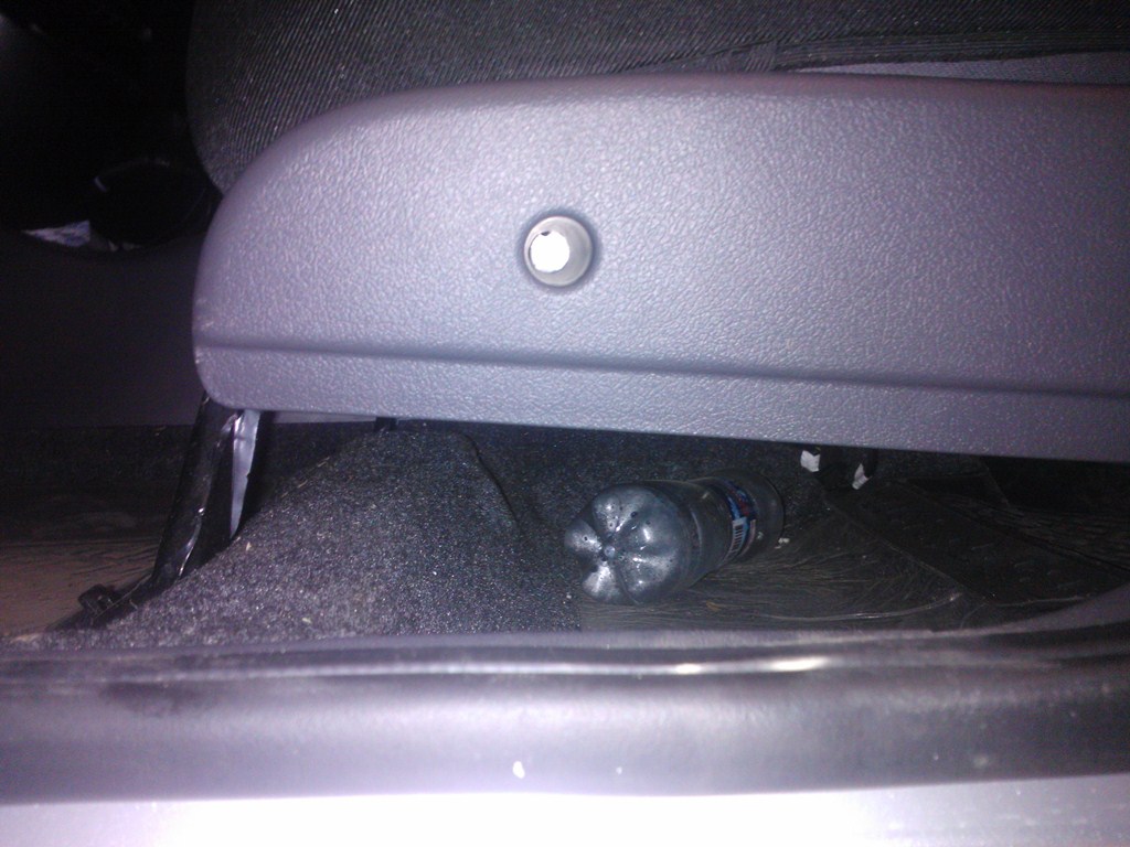

Мой вопрос не касается поломки механизмов машины, отделки салона. Эта поломка произошла у меня практически через 3 недели после покупки авто. При выходе из машины вся нагрузка ног, вернее верхней их части ложится на эту деталь. Соответственно долго она выдержать не могла и вот что получилось.

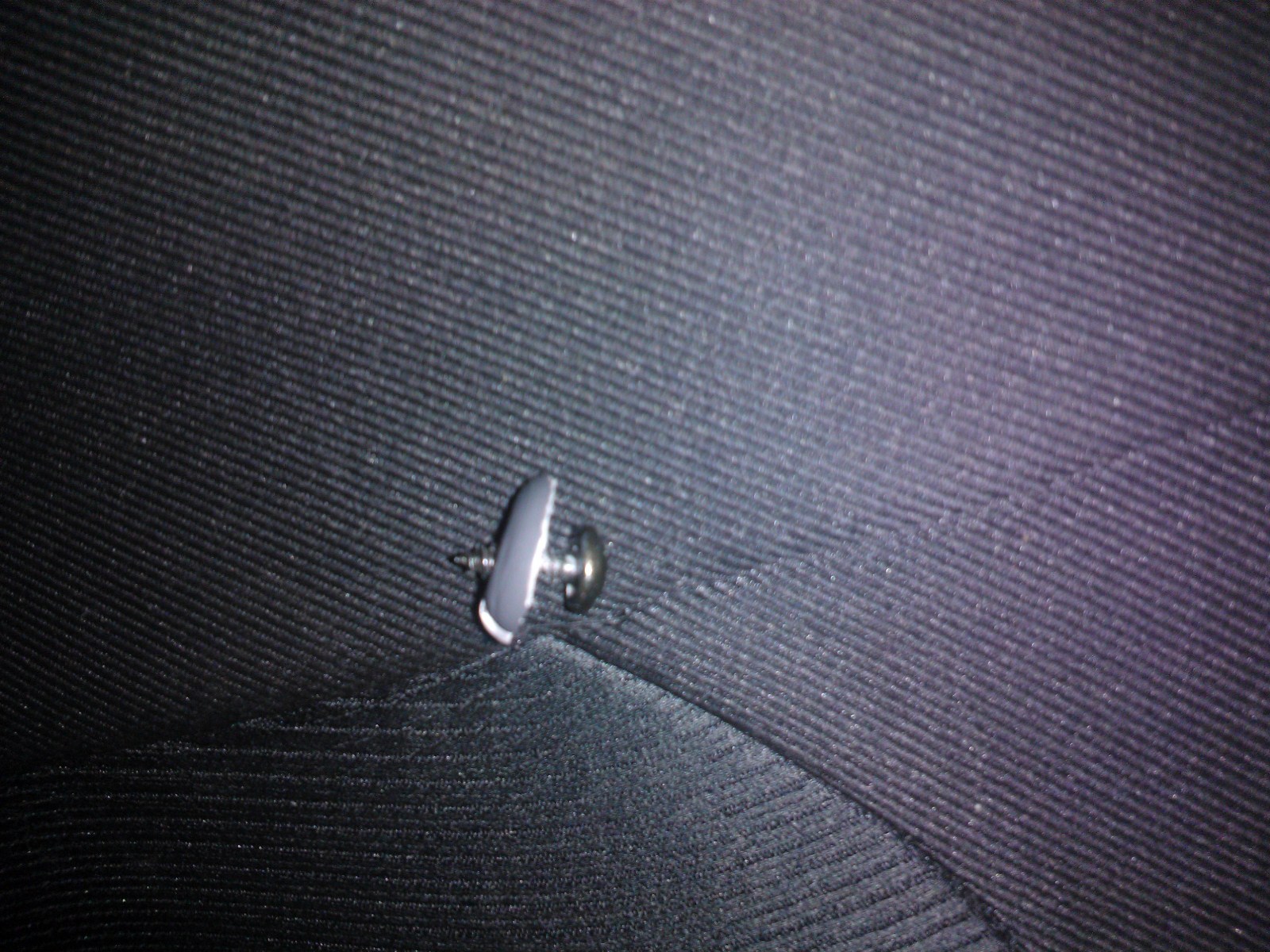

Поломано вот это
У кого какие будут предложения и рацухи по ремонту 8-)

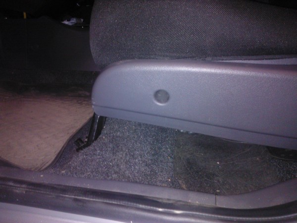

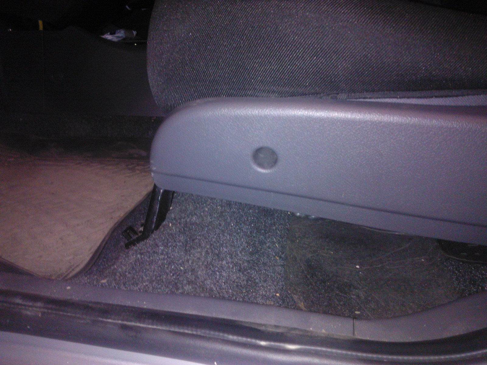

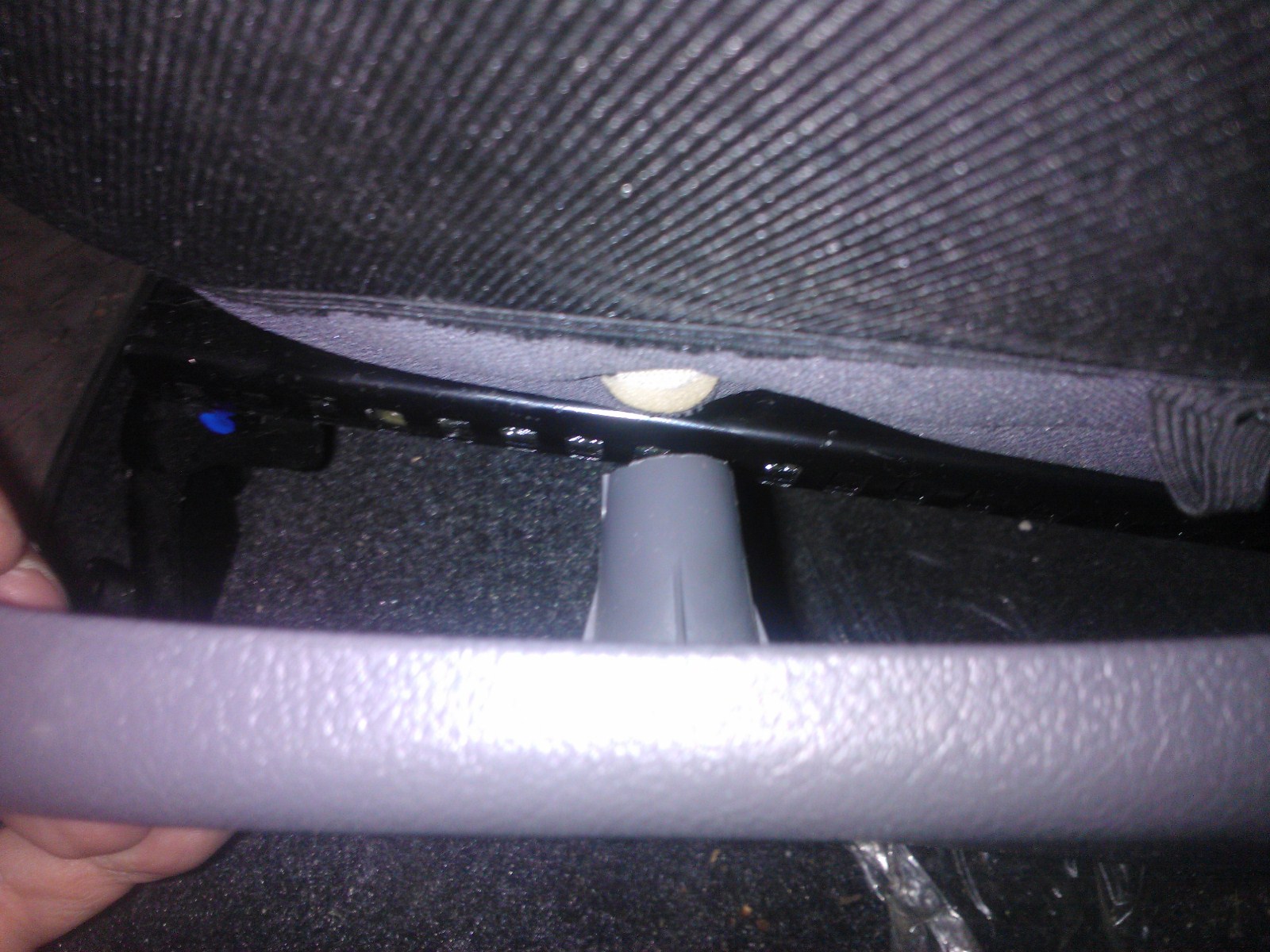

Еще несколько фото, чтобы было понятно.

Простейшее ,чуть длиннее саморез и шайба.Вариант2-склеить,но это помоему фигня.3-купить новую. Помоему это всё.

Да,еще можно запаять со вставкой стальной сетки.

Херня это всё. Внутренний диаметр?? По фото видно, что идет на конус.
Моё мнение - впендюрить туда резиновую затыкачку, предварительно просверлив под более длинный винт, под шляпку подложить шайбу. Короче, делаем сайлентблок... Будет надежно, дешево и амортизировать будет слегка...
Вариант более бюджетный и ленивый, но не менее эффективный : половинку пробки от винной бутылки прошпандериваем насквозь саморезом с шайбой. Пробочный сайлент...

У меня аналогичная беда случилась, недоработка и пластик слабый. А самая главная причина: эта накладка выступает за седлуху и постоянно задевается ногой и дёргается, вот и имеем (((( Берём шайбу большего диаметра которая с резиновой подложкой и подходящий по длине саморез и всё. Если оперативно не сделать, то может обломаться/пойти трещинами у основания, где седлуха складывается, у меня такие трещины пошли - поздно заметил ((((

Это береш эту накладку и на ремонт бамперов ,они припаяют отломанное ,изнутри сделают накладку из стальной сетки и обпаяют пластиком хоть на весь размер детали.И будет она армированная.Удовольствие выйдет гдето 100-150ГРН.
