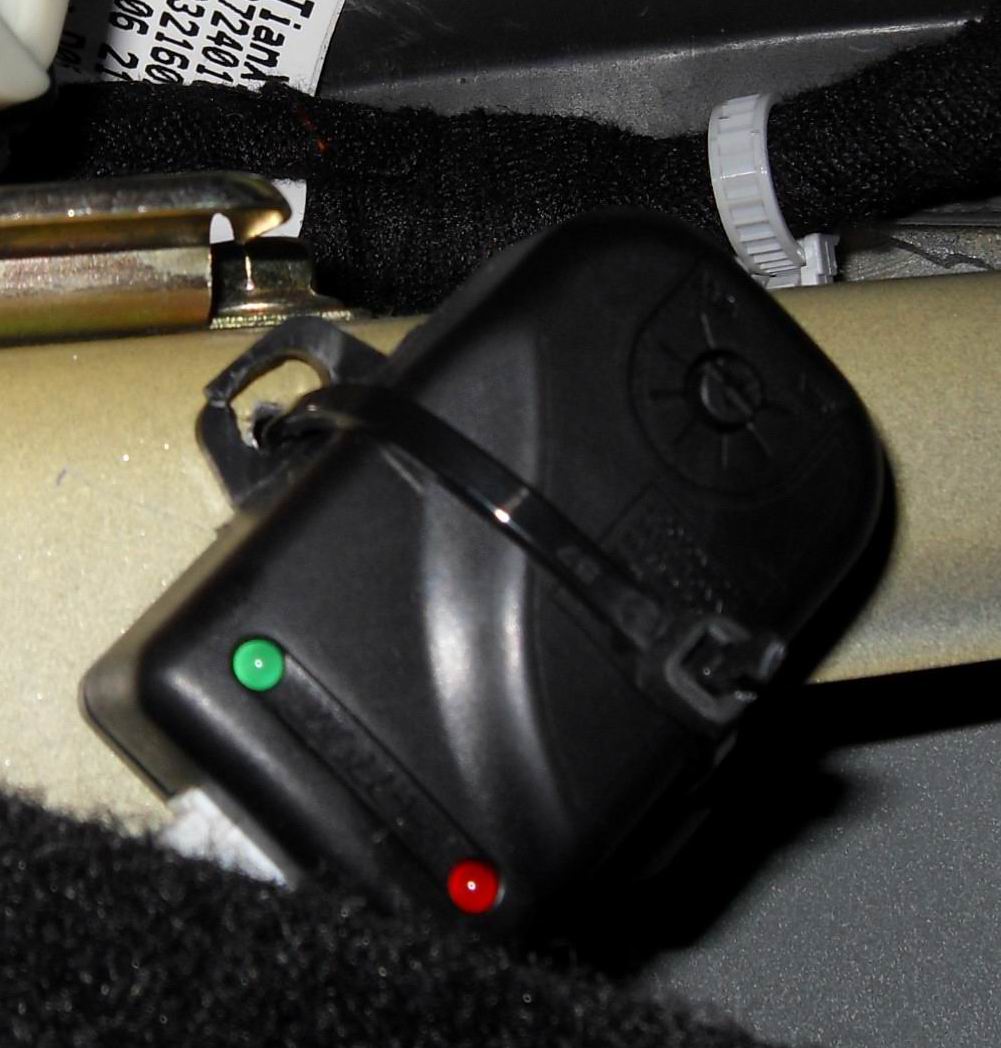

Поищи его над педалями, найдешь - подкрути чувствительность, выглядит примерно так:

Нашел! Сенк! Плюс в репу!

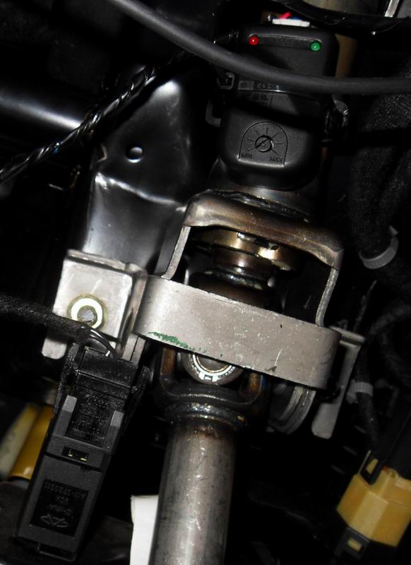

У меня на том месте, которое на фото он тоже не срабатывал, переставили на вал руля (или как его правильно называть?), сказали, что это самое чувствительное место, теперь здорово.

Если у вас штатная сигналка, то его там и нет.
Я себе просто доп ставил.
PS: на фотке датчик кажется большим блоком, и я поначалу что-то большое и искал... А оказалось он малююсенький, размером с брелок от ключей да еще и спрятан за пучок проводов... Там без фонарика его не так просто найти было.

вот место, на котором чувствительность датчика удара максимальная:
