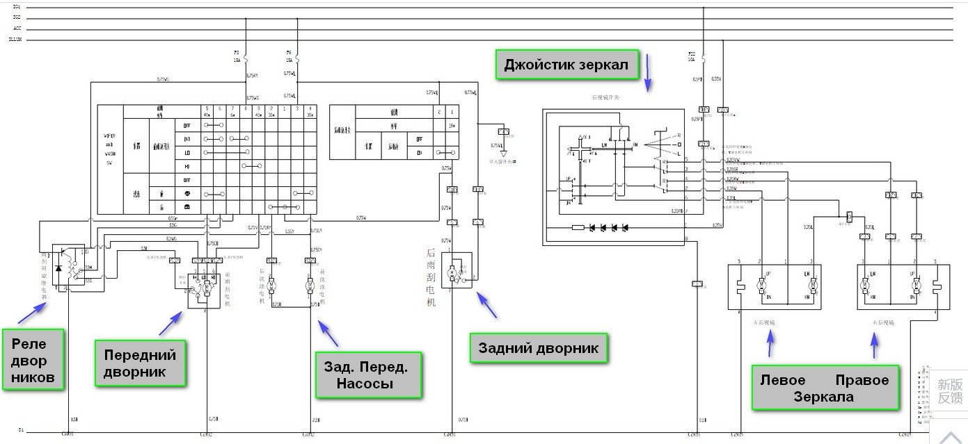

Повідомлення Re: дворники
На заднем дворнике никаких реле нет. Реализовано только на переднем.

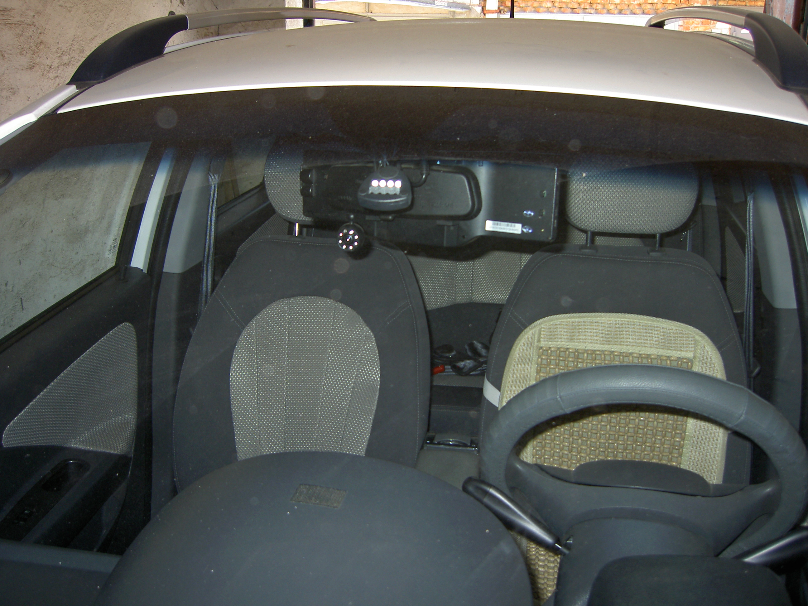

Я поставил датчик дождя...
