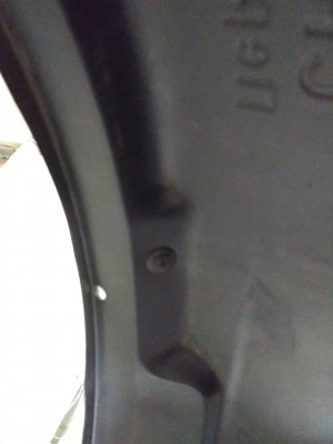

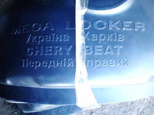

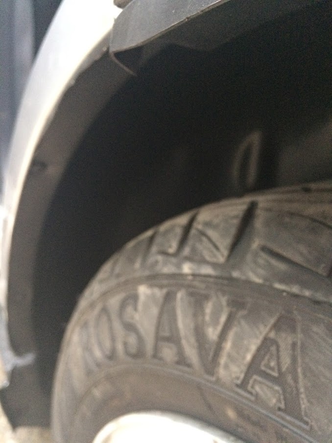

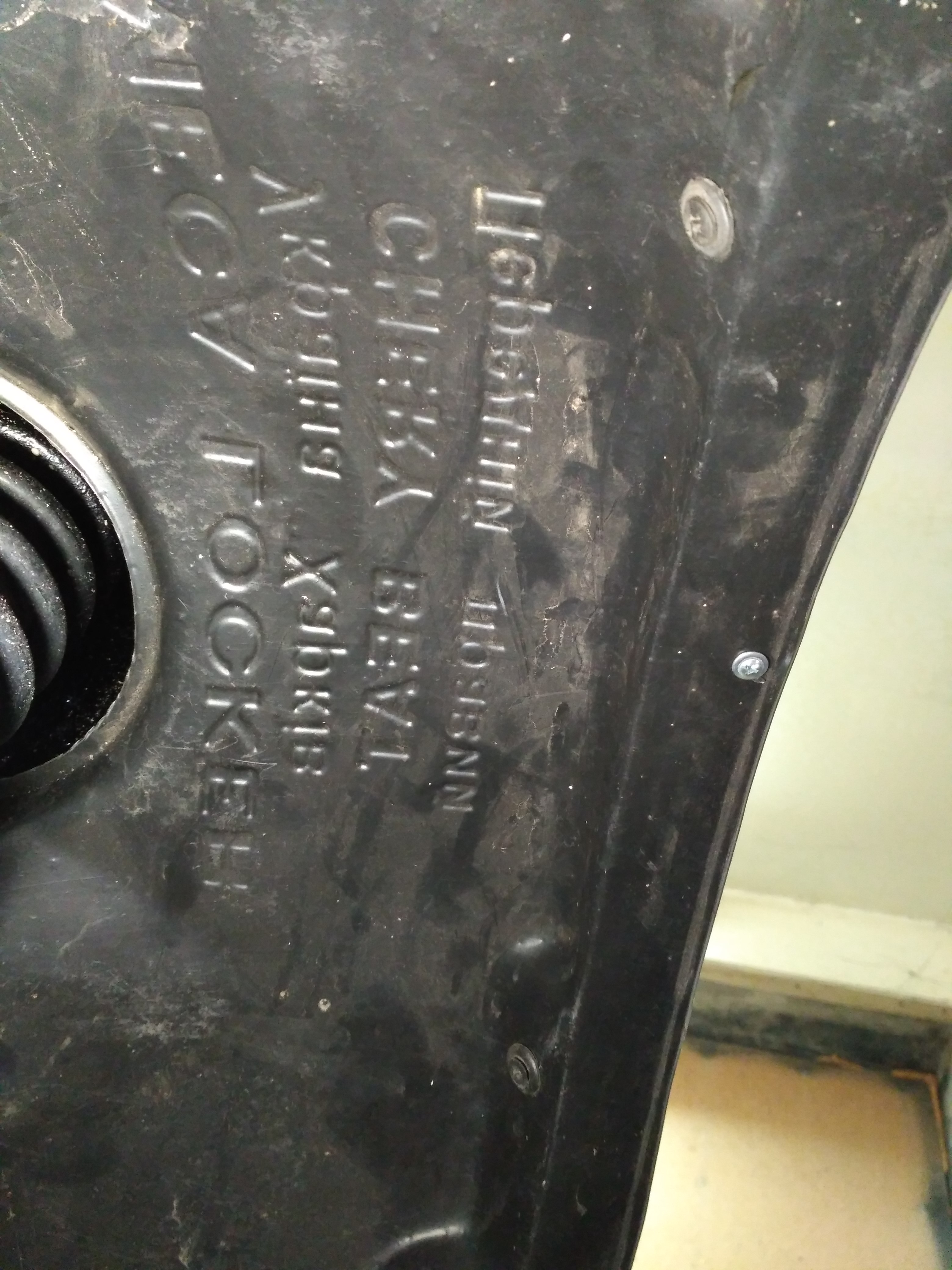

Купил я эти локеры подкрылки, правда сам процесс установки я не застал, сегодня забрал с сто авто, как будет возможность на подъемнике сделаю фото. Как мне сказали, передние и заднее левое установились как родные, немного с правым задним с установкой помучились но все получилось. Фотки на установленном авто

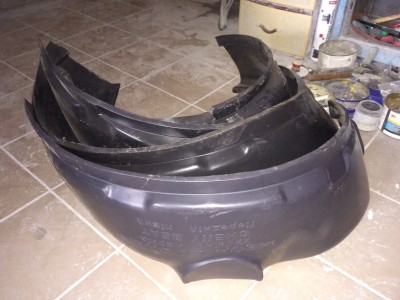

Ну вот нашлось время установить подкрылки...
Куплены на "оф.сайте" Мегалокер.

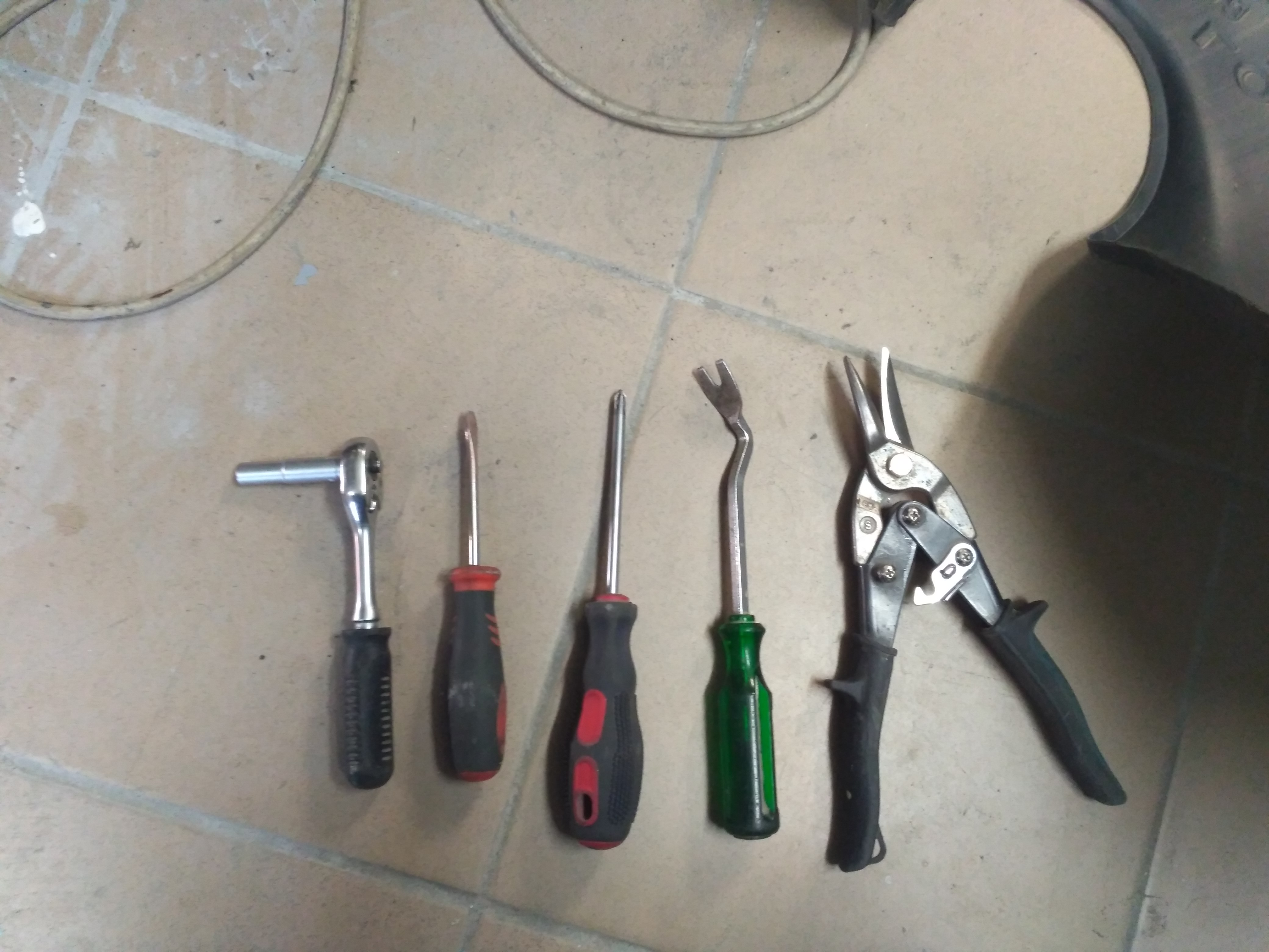

Инструмент который Вам понадобится на фото (без учета инструмента для снятия колес):

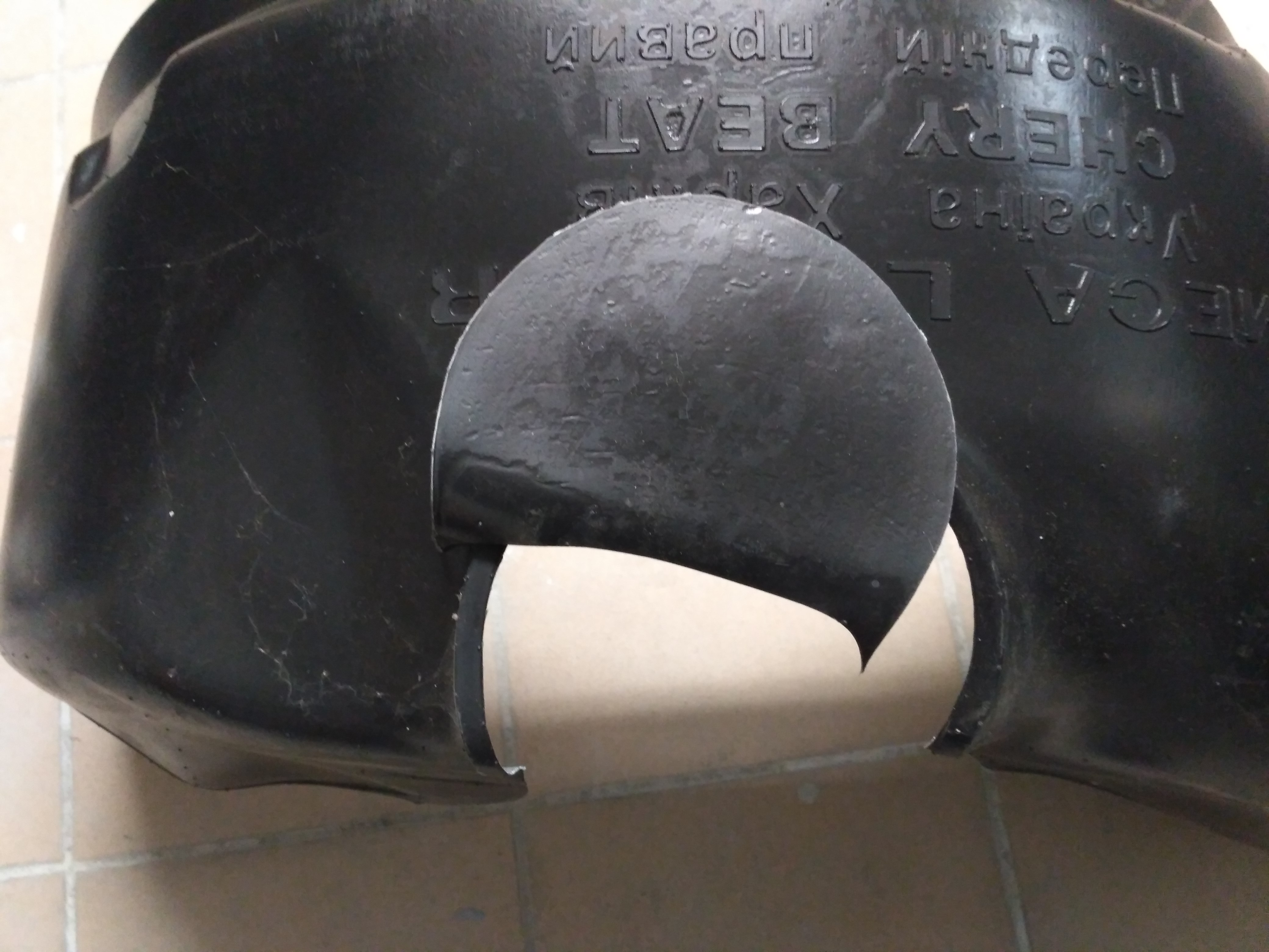

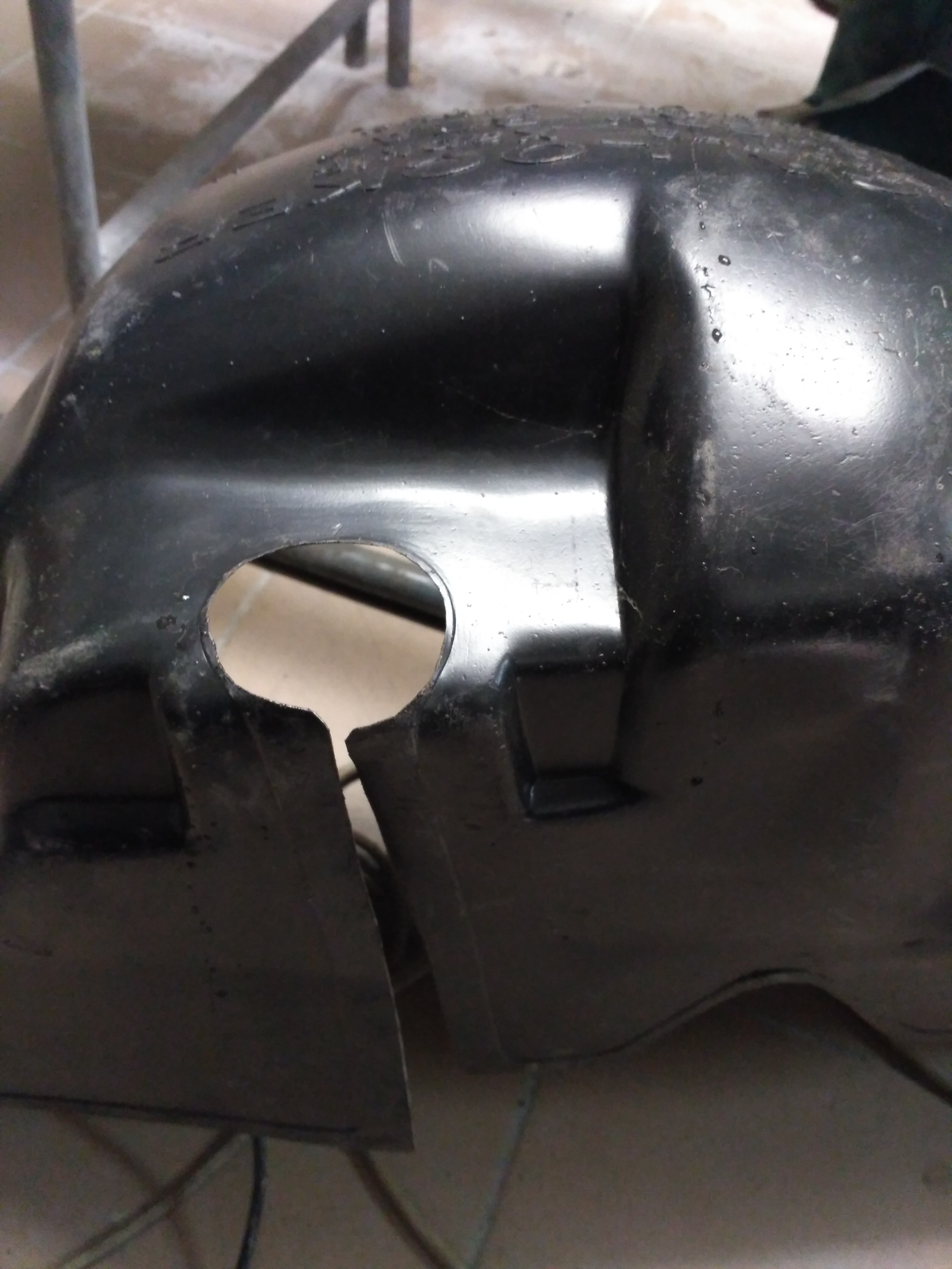

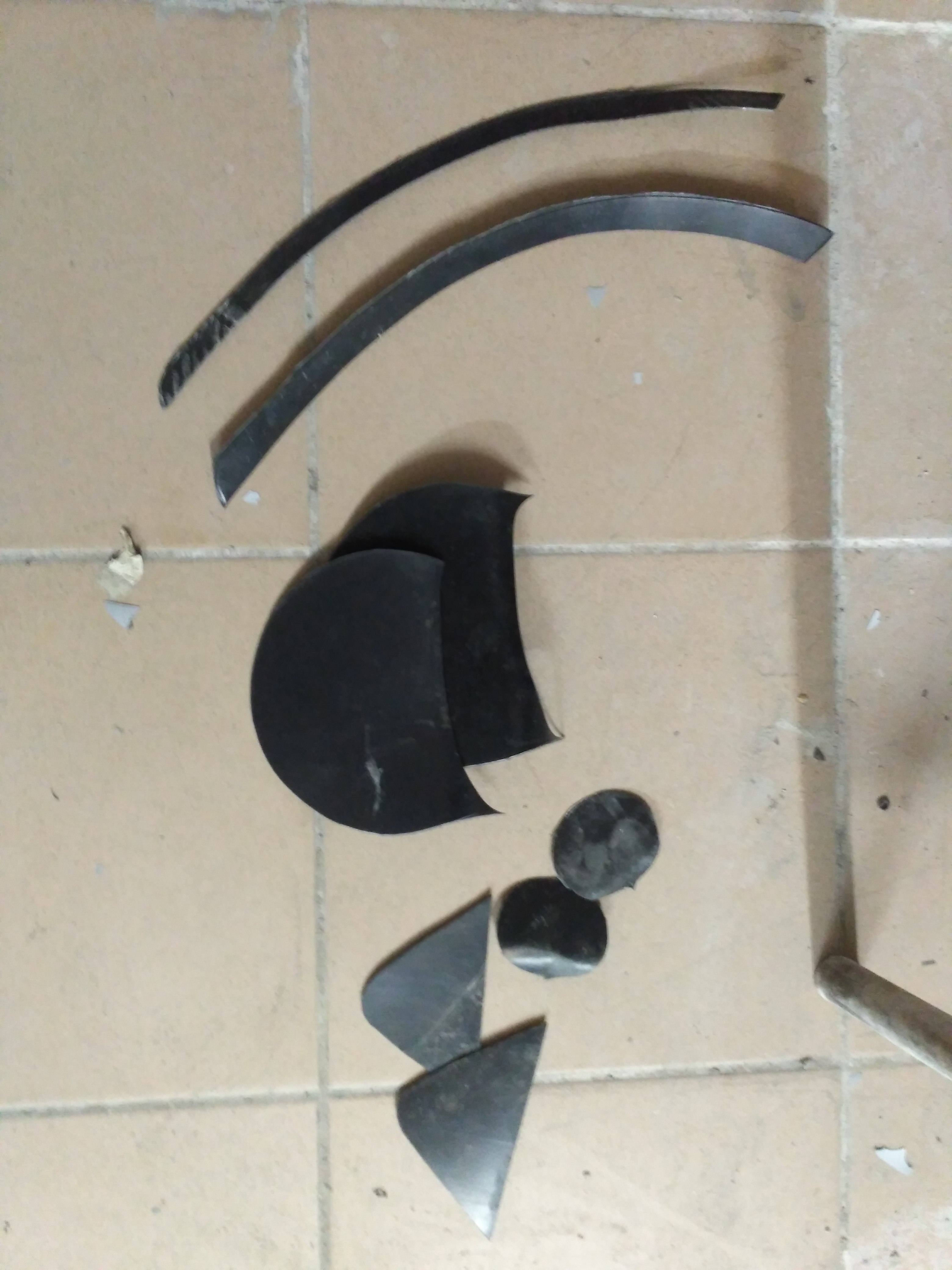

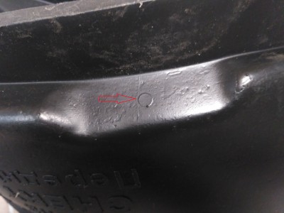

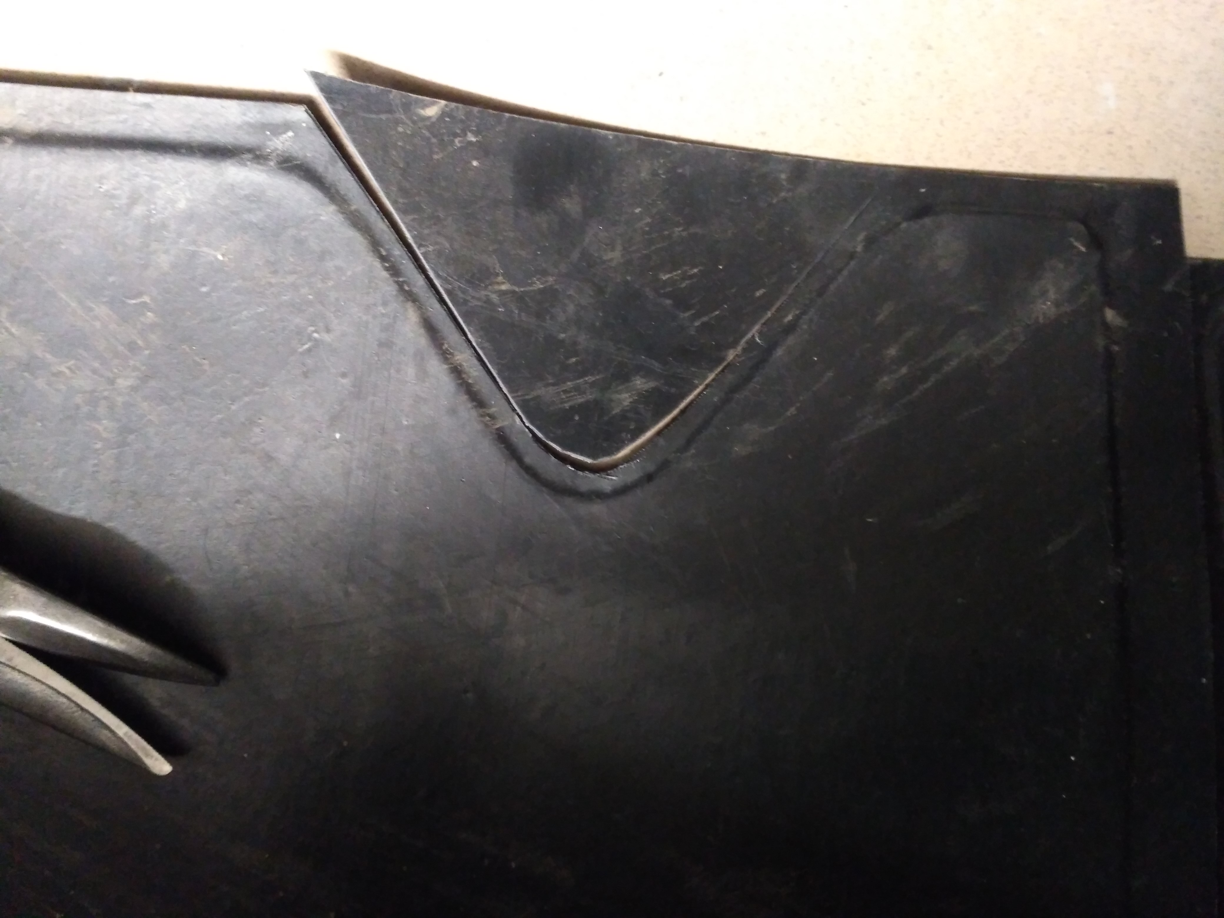

Подкрылки перед установкой нужно подготовить.
Отрезаем по контуру лишнее и сверлим отверстия под пистоны (показано для примера одно).

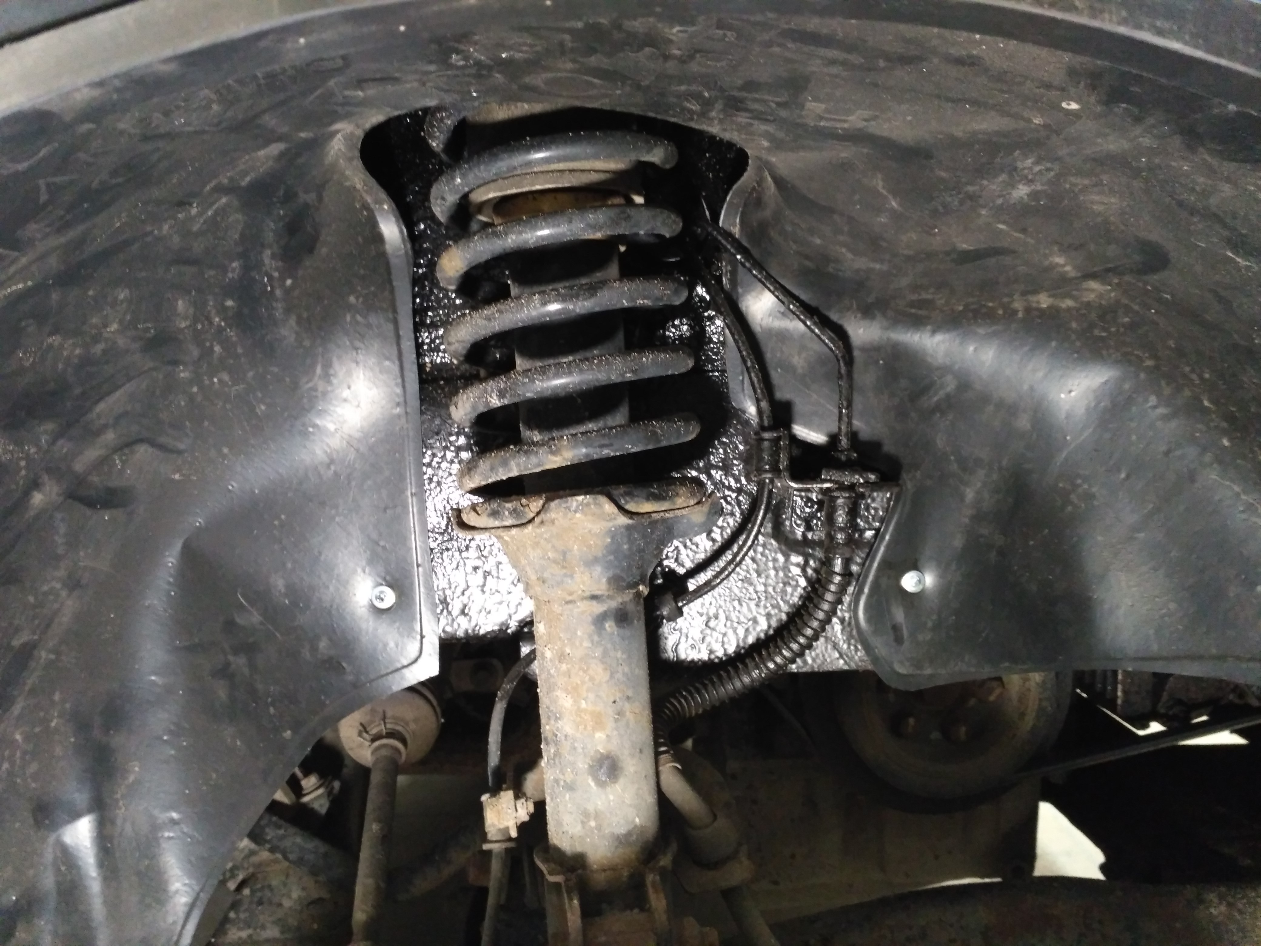

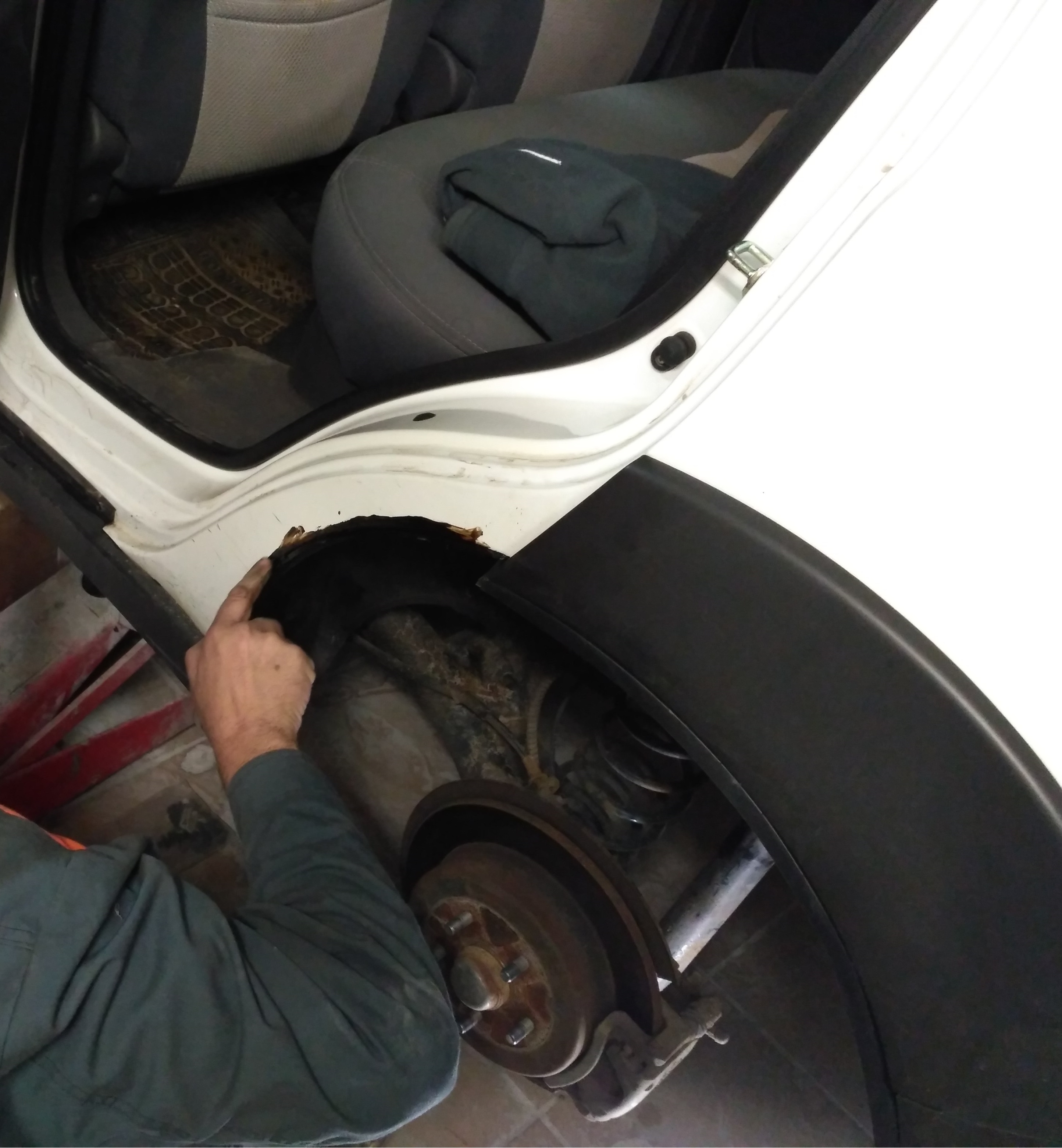

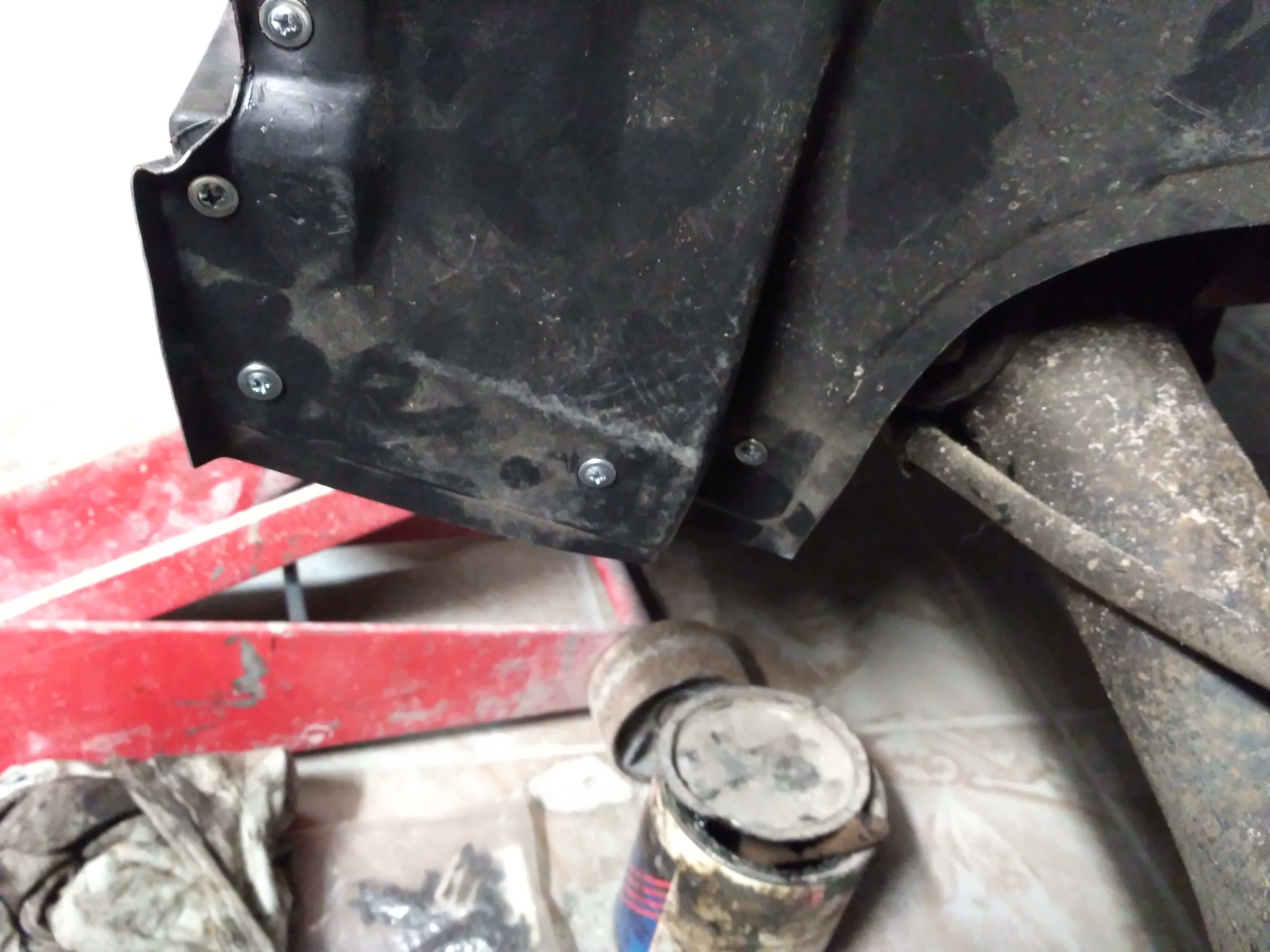

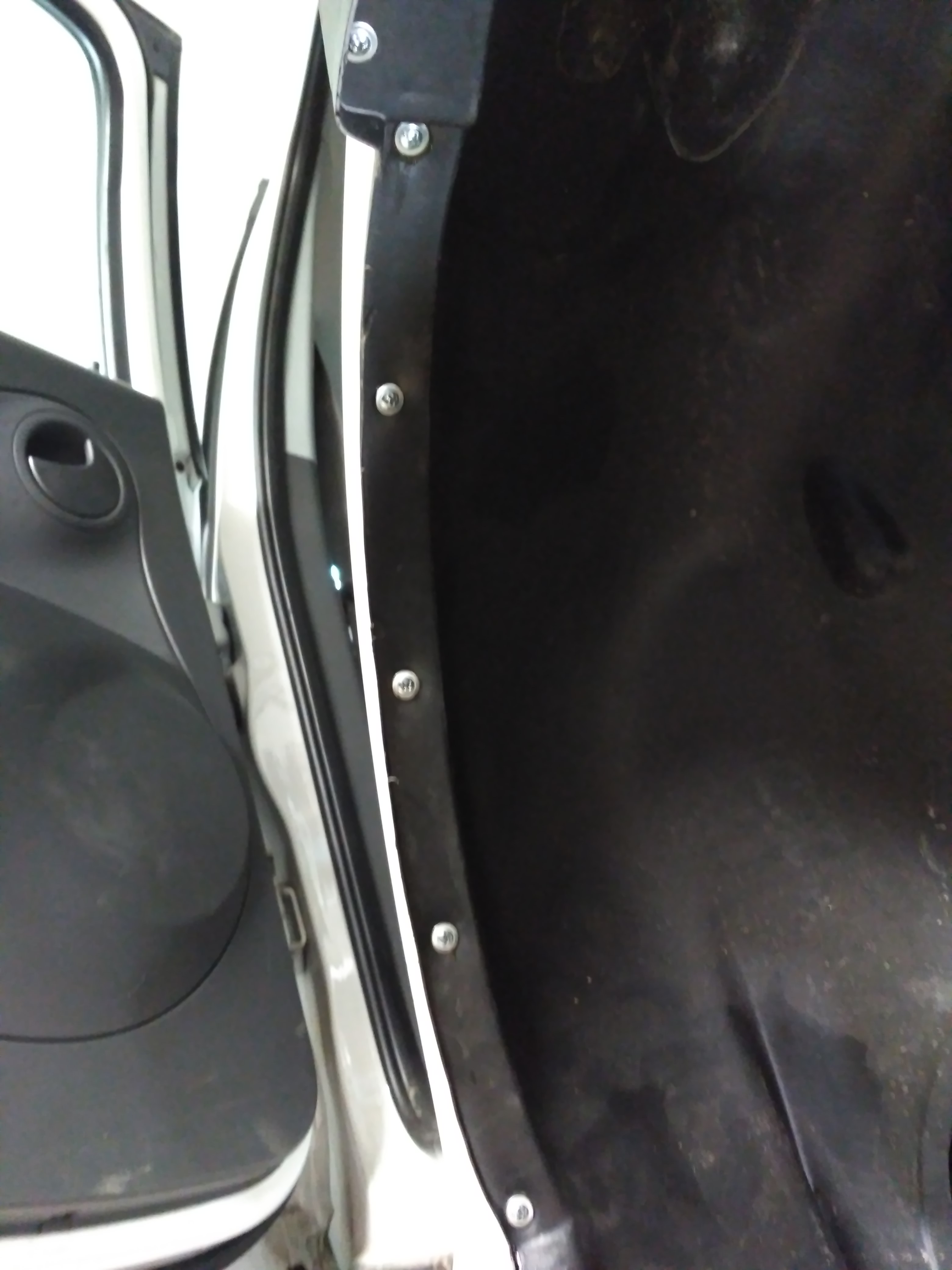

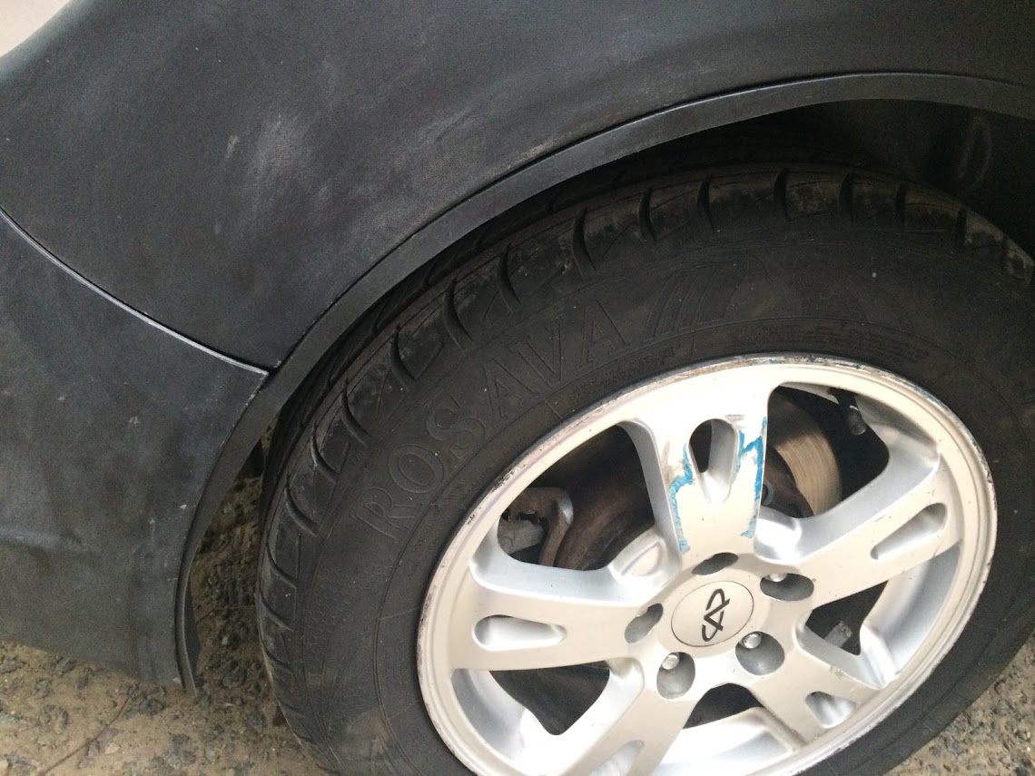

Скажу сразу, все саморезы загоняются в пластиковый обвес, кроме задних полуарок в местах где двери - там "страдает" крыло.
Ах да, снимаем штатные "недоподкрылки".
Начал с переднего левого и дальше против часовой стрелки...
Где есть места ставим на пистоны и штатные шурупы:
П'ят грудня 15, 2017 12:08 ICQ WWW

Чуть не забыл! Обязательно промазывать саморезы и шурупы!
Также для надежности промазал щель между крылом и локером в задних полуарках:

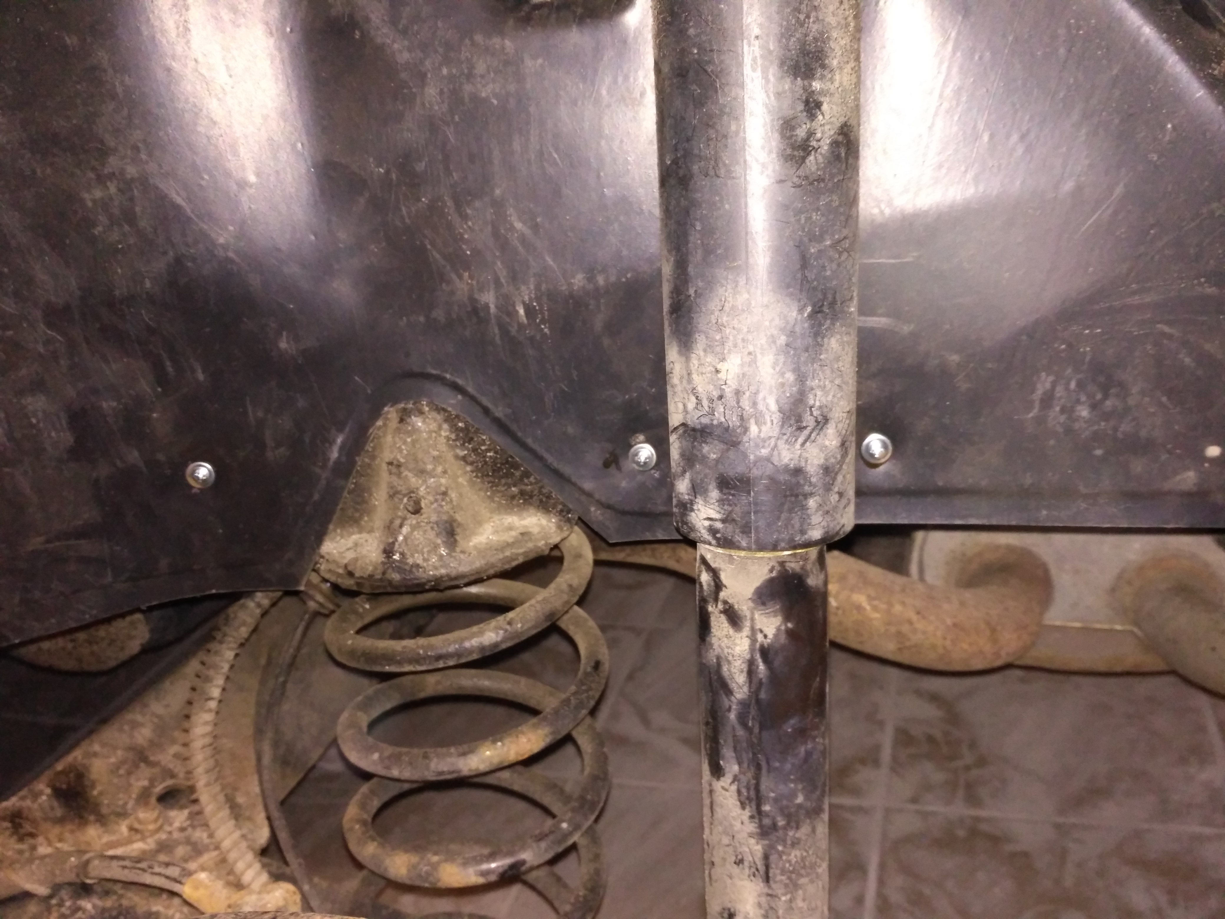

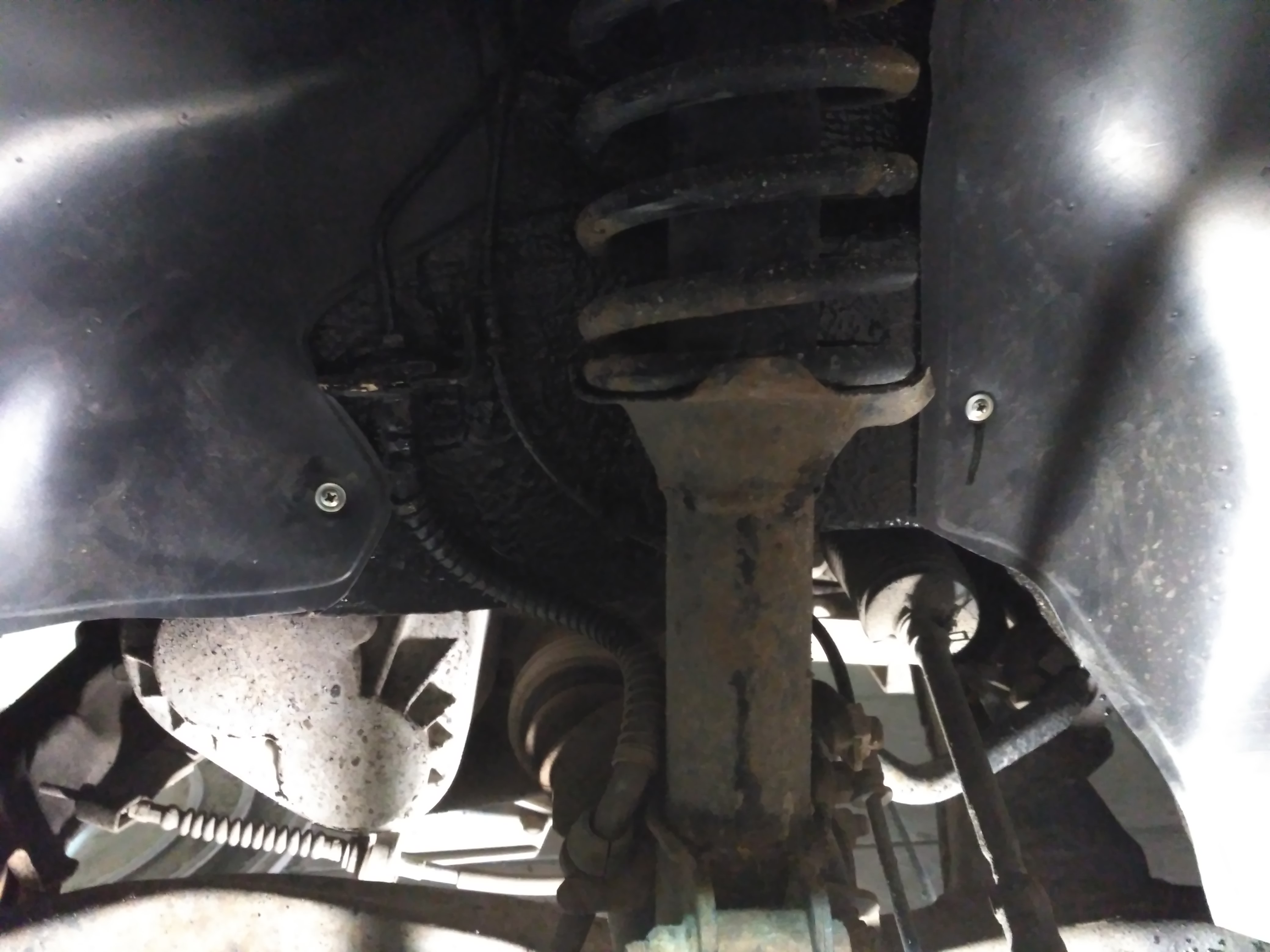

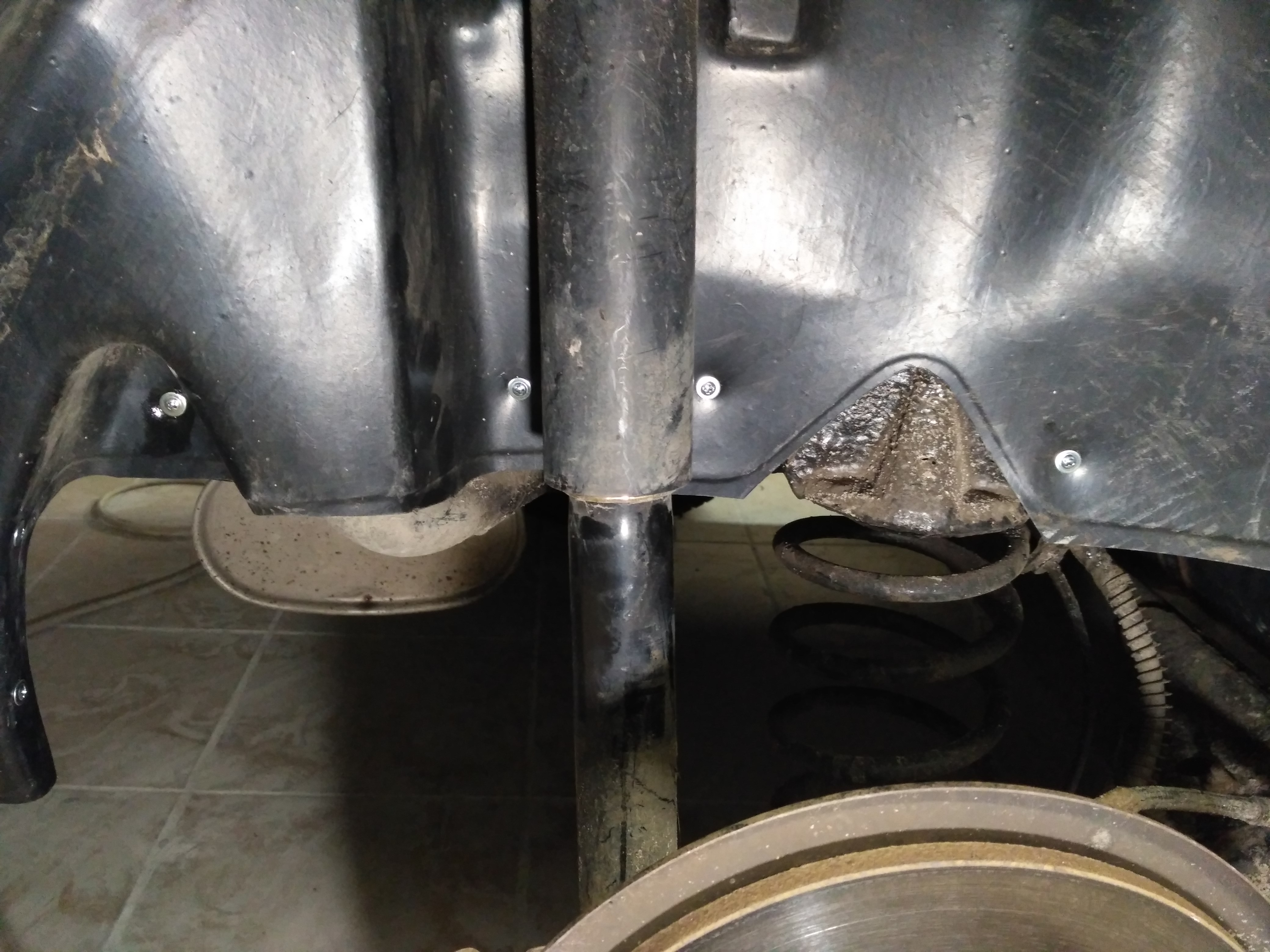

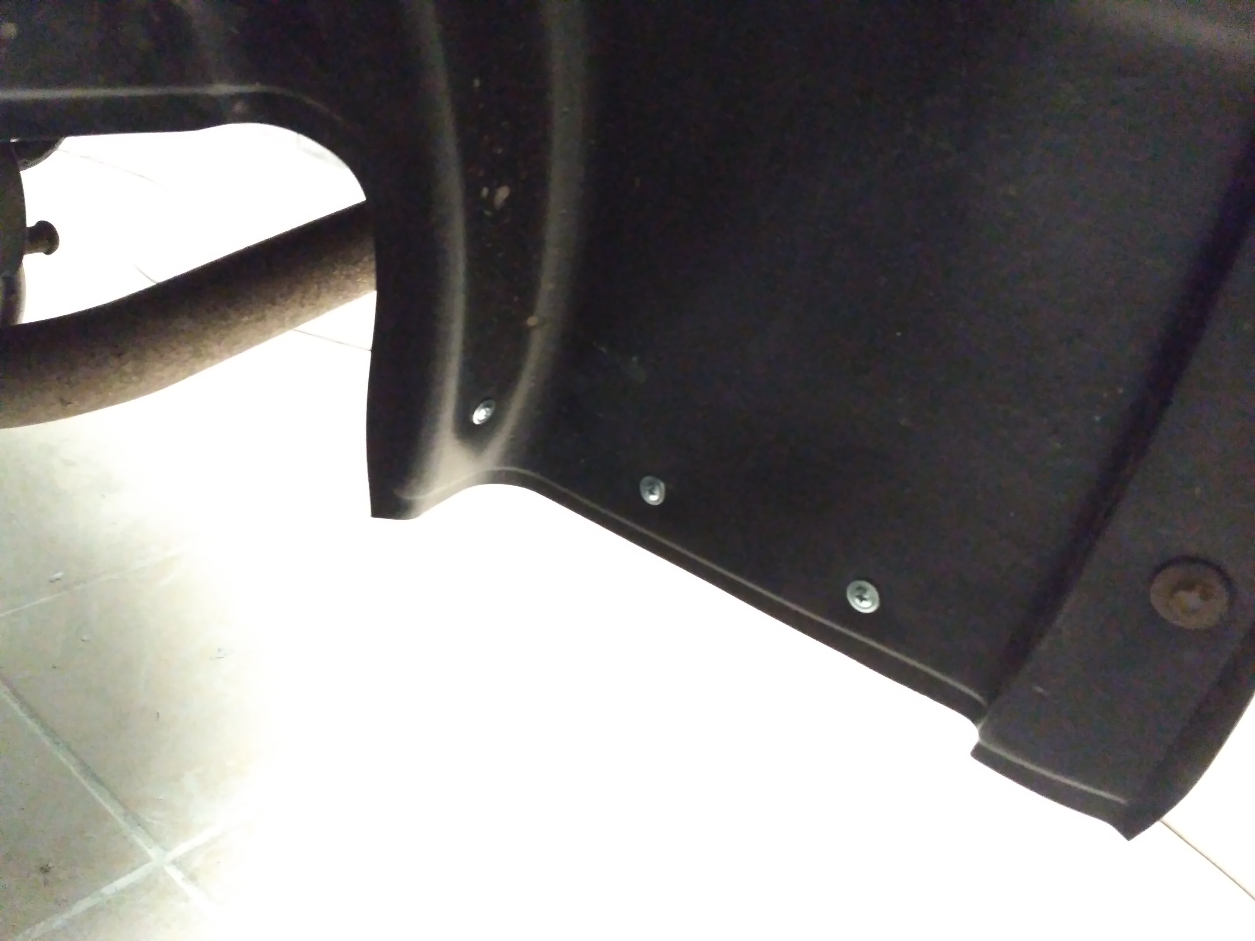

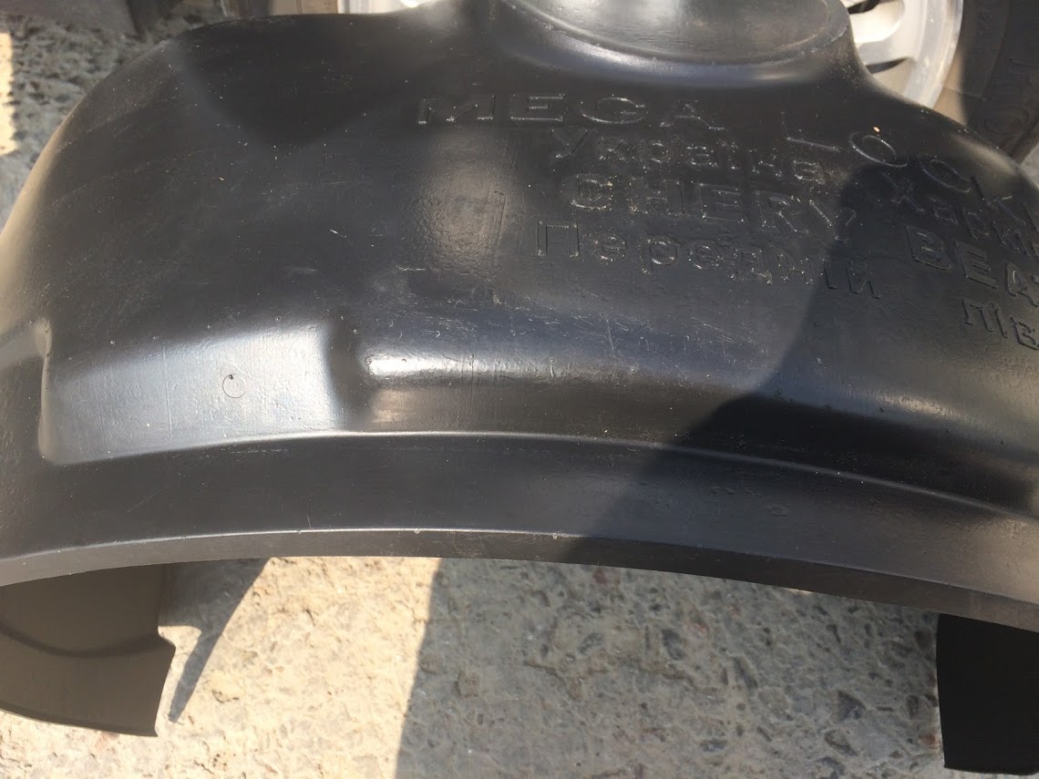

Для статистики заднее левое:
П'ят грудня 15, 2017 12:20 ICQ WWW

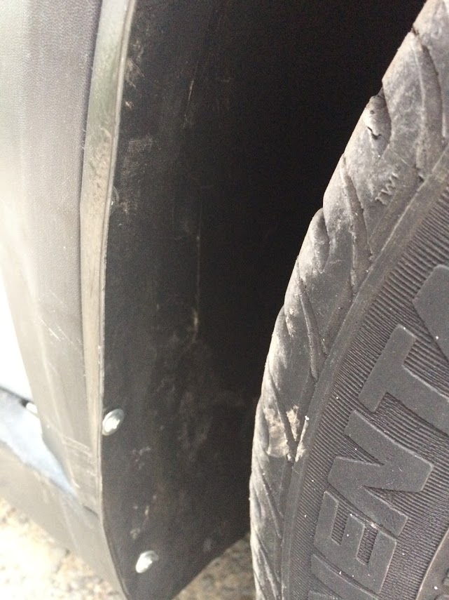

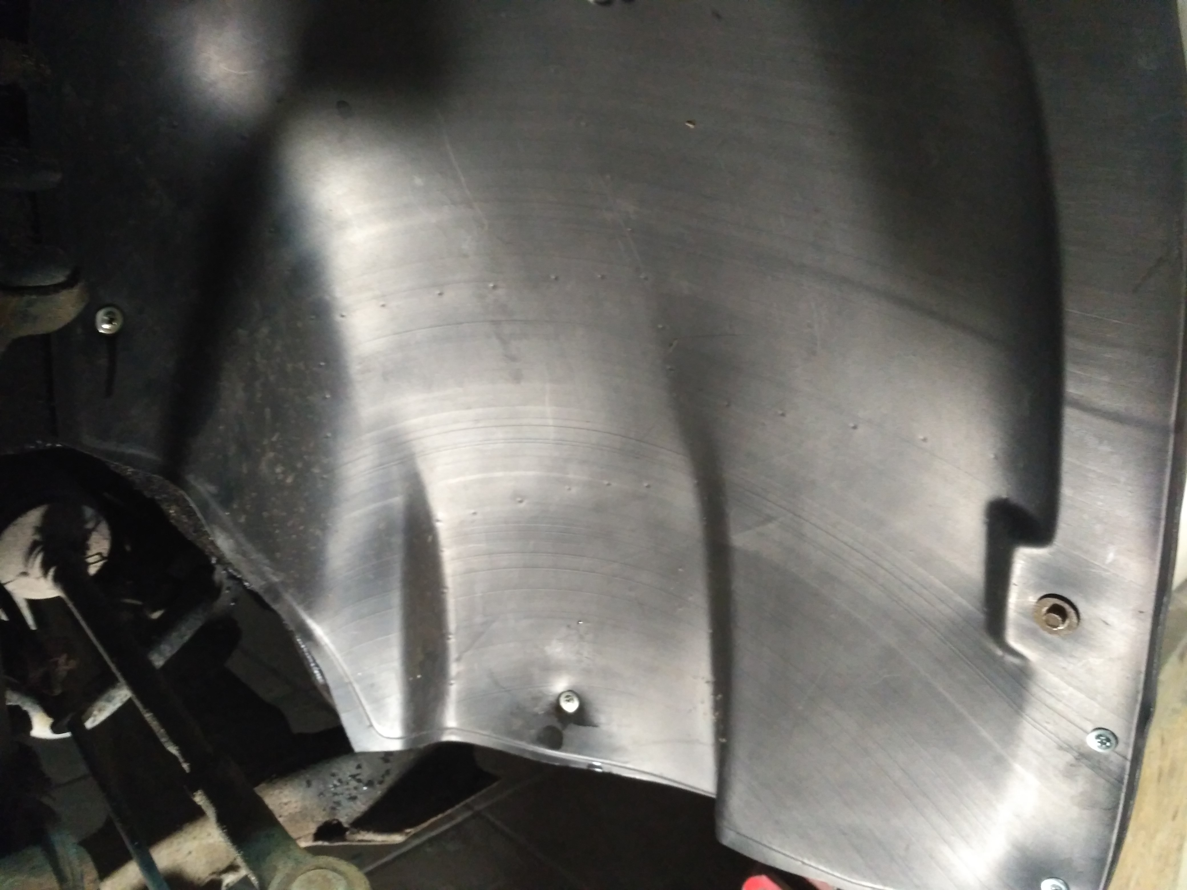

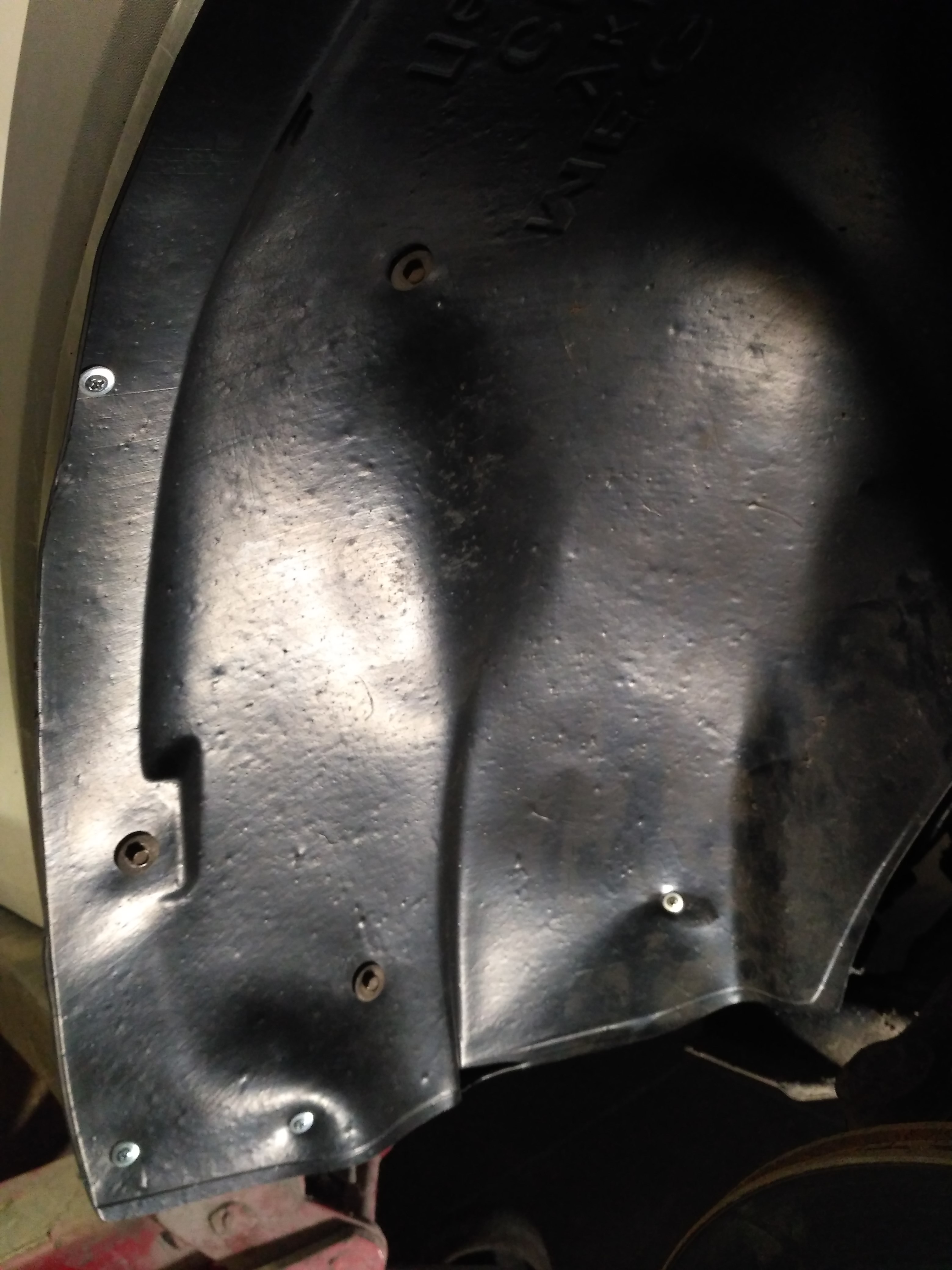

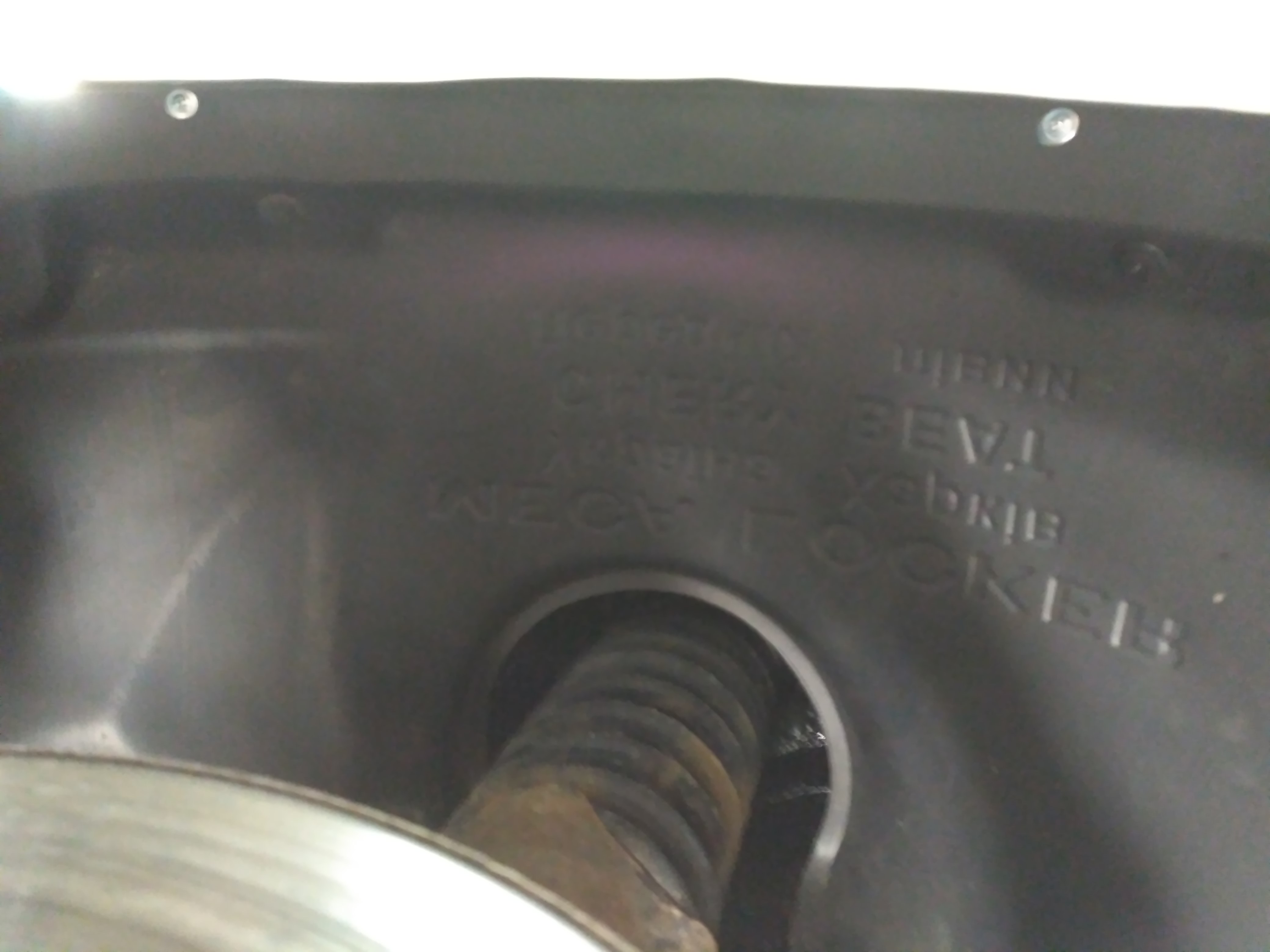

И переднее правое:
П'ят грудня 15, 2017 12:23 ICQ WWW

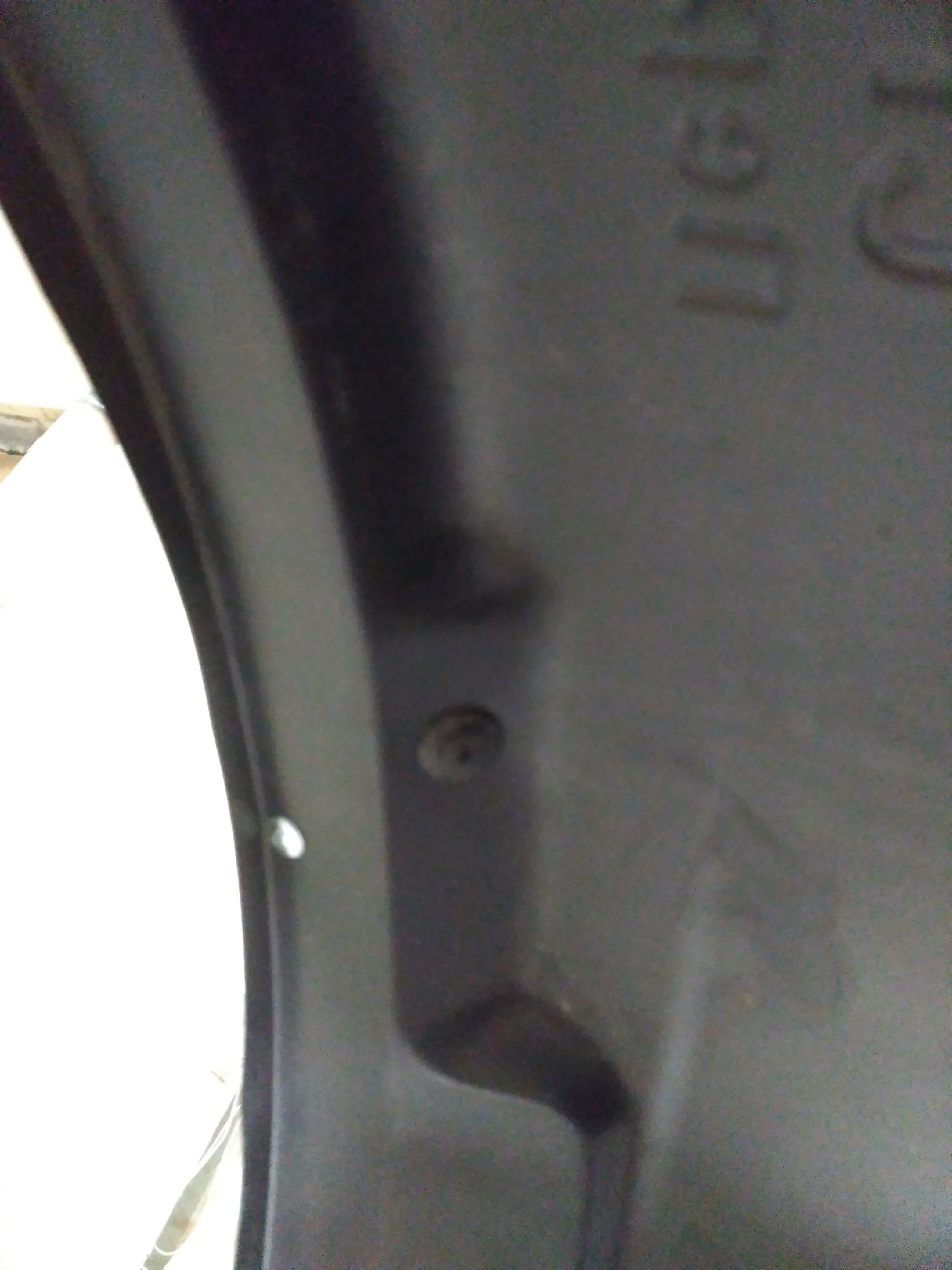

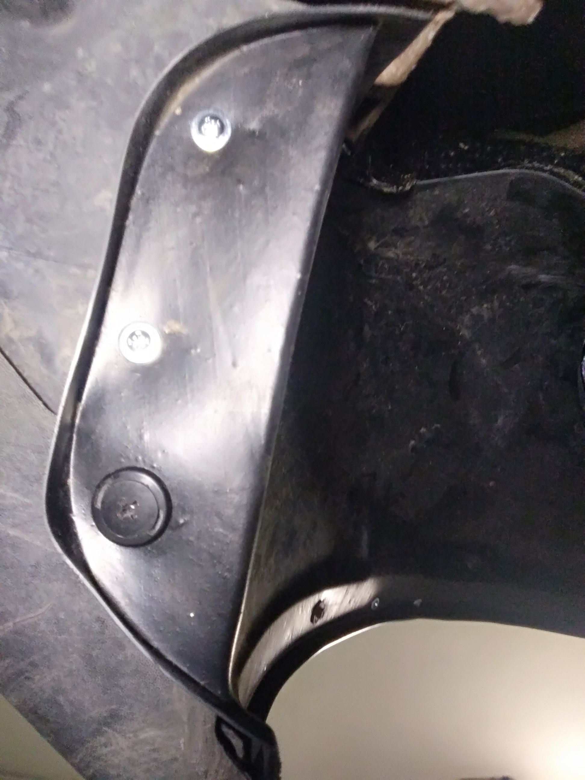

Передние правый и левый подкрылки спереди крепятся аналогично - на штатный пистон и шурупы:

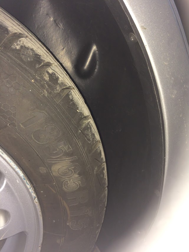

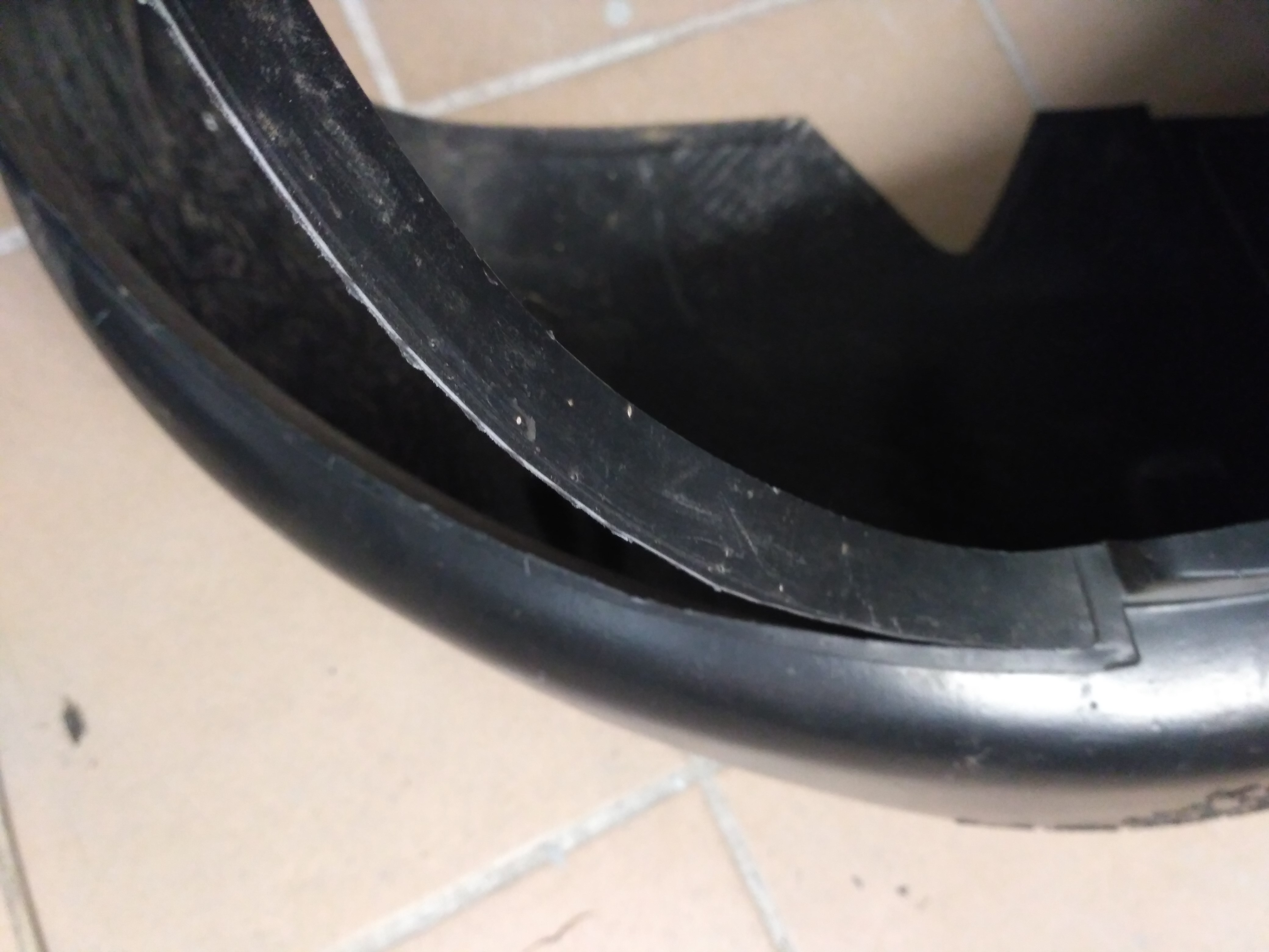

ИТОГО:
Подкрылки на 95% ложатся на место, отверстия совпадают.
Пластик тонковат, даже 1 мм нет.
Посмотрим как они будут себя чувствовать после года эксплуатации...
Но "маємо те що маємо", кроме Мегалокера других подкрылок для Бита не встречал...
