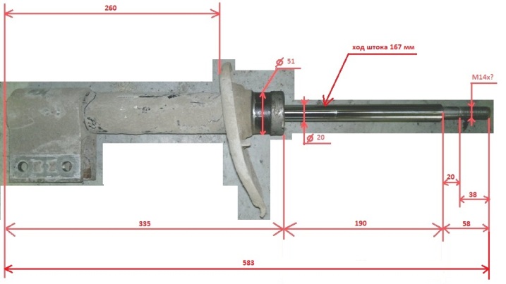

Я вообще поражаюсь,как можно было при той длине пружин что стоят у вас,засунут туда амики от Кимо :o Шток сам какой длины у родных амортизаторов?Я ответ на этот несчастный вопрос уже не могу больше года получить)))то что он толще это ерунда.

Повідомлення Re: Подбор передних аморртизаторов на Chery Beat
яков12
Родные амы в багажнике валяются.
Но я не сильно разбираюсь, как правильно длину штока замерять.
Объясните на примере и завтра к вечеру постараюсь фото и размеры выложить.
Я так тоже думал. Но нет. Кимошный амортизатор Бит не держит. Не знаю с чем связанно. По ощущениям, с убитыми битовскими амами было лучше, чем с новыми Кимошными.
П'ят січня 18, 2013 6:07
Riki написав:
яков12
Вот фотка с какого-то форума, ессно, размеры там не наши, но что нужно мерять - ясно с рисунка.
