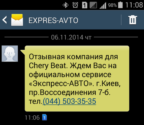

Ну, кто нибудь уже съездил? Если да, то какие впечатления? Сколько по времени это заняло? И самое главное, хуже не стало?
Мне на днях СМС прилетела:

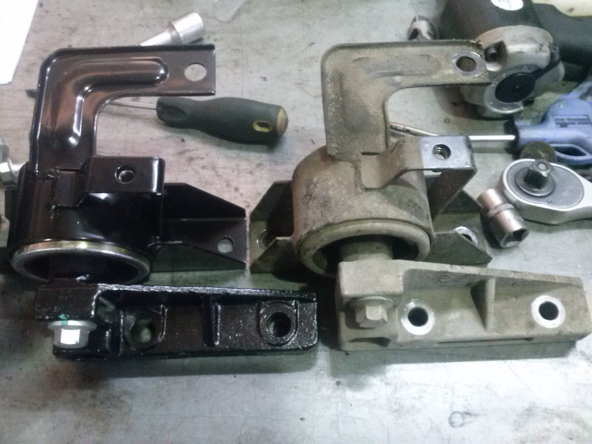

Записался на прошлой недели. Сегодня побывал на сервисе (Столичное шоссе). Приняли хорошо. Вместе с оформлением заказа и ремонтом пришлось потерять времени около 1.5 часа. Проставили печать на пропуске и пожелали счастливого пути.
А также порекомендовали заменить лампочку на указателе поворота. :roulette: Пришел к машине включил аварийку, и вуаля, лампочка в фаре не мигает. (в правой). Вытащил лампочку, думал что сгорела. А она целая. В итоге оказалось что не поставили разъем на место, подключение фары к проводке автомобиля. Пришлось прогуляться обратно к сервисникам и пожелать им передать привет механику который собирал автомобиль. Хотя может у них была как раз надежда что клиент лох и тут же закажет ремонт? Но это мало вероятно.
Ощущений после замены никаких.
По словам гарантийщика в детали были усилены болты и метал крепящие подушку к кузову.
Денег не платил ни за что. Только на проезд потратил. Эх если б ещё и топливо компенсировали......... :P

Меняют 2 часа. Откручивают защиту и правую фару.Новая подушка (правая) тяжелее в два раза (другой материал) и большего диаметра болты крепления. Сервисмен сказал что замена до Нового Года, а там кто не успел - не повезло.

Сегодня утром позвонил на СТО и спросил, что слышно в нашем королевстве об отзывной компании по поводу замены правой подушки. Перезвонили через час и сказали, что деталь есть и можно сегодня заменить. И вот, на пробеге 37264 км и 3,5 года жизни, произошла эта метаморфоза, которая заняла меньше 2 часов. Да, новая подушка по весу тяжелей старой, наверно чугуняка против силуминового литья, да и новые болты толще чем старые, хотя все под гайку на 17. Сказали, что вся эта котовасия с заменой, будет действительна до 1 Января 2016 года.

Сегодня утром позвонил на СТО и спросил, что слышно в нашем королевстве об отзывной компании по правой подушке. Перезвонили через час и сказали, что деталь есть, можно приезжать и менять. И вот, на 37264 км произошла метаморфоза по замене подушки. Всё это заняло на подъёмнике меньше 2 часов, без снятия правой фары. Да, новая подушка и крепление тяжелей старой, да и болты чуть потолше, хотя один размер, под ключь на 17.
