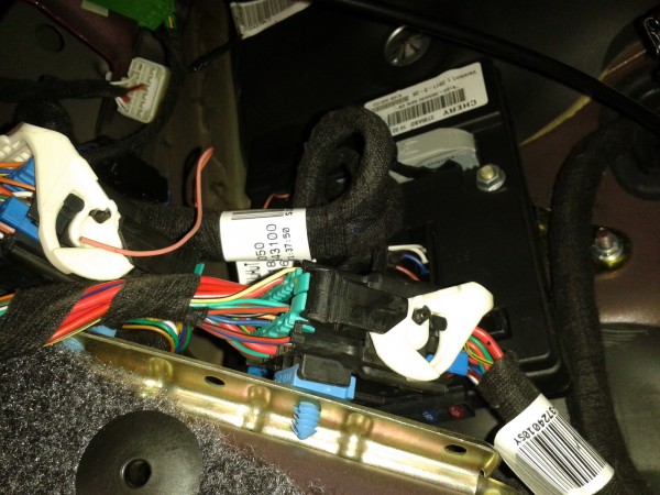

Всем привет. Кто исправлял подобное? По форума полазил не нашел чего-то
Под торпедой, в районе руля неприятное дребезжание-цоканье. Довольно громкое, слышно даже через негромкую музыку. Три раза лазил, все крепления проводов проверил что нашел вставил в нужные места. Но цоканье продолжается. Появилось после проезда по дороге-"стиральной доске". Я сразу и подумал, какой-то штекер, но все до чего смог дотянутся руками и глазами зафиксировано. Не знаю куда еще смотреть. Более точно место определить не могу т.к. цокот только в движении, а второго водителя нет.
И второе, пока лазил обнаружил не заведенный никуда оранжевый проводок (см. на фото) откуда он? Машина работает нормально
Вів червня 25, 2013 9:03

Проводок видел,думаю эт антенка родной сигналки :?

Привет! Была и у меня такая проблема. Оказалось открутился один из саморезов, которые держат приборную панель. Нужно крышку снимать с приборки.
Хлопни ладошкой по торпеде в районе приборной панели-Фиксик откликнется. :bye:

Желтый проводок так и должен быть! сам недавно столкнулся с этим! у всех у кого стоит доп.сигналка, этот провод отрезают спецом, чтобы штатка не конфликтовала с допкой! звонил установщику в салон!уточнил! так что не парьтесь!!!!
значит по поводу дребезжания, замечал у себя тоже самое..да и не только у себя, полностью всю тачку разобрал, проклеил..да ладно к делу. в общем там есть блок (чуть выше на фотке видно), он крепиться на пластине, она имеет изгибы и было замечено что были колебания к кузову, возможно и она...точно не колодки с проводами!!! попробуй рулевую колонку подтяни, там 4-е гайки на 13 или 14 точно не помню! пока ещё не собрал и проверить не смог!чуть позже если что отпишусь! да кстати подтяни ко блок с предами, я его когда дергал туда сюда он немного дребезжал! слева на торпеде крышка стоит, открой её!
