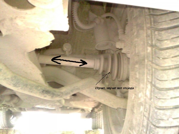

Нужно разъяснение.при манипуляции этого механизма (туда-сюда) :) происходит звучание,стук как справа так и слева .Вопрос:что это такое и как это исправить? первая машина,что поделать :oops:

Денис29rus написав:
Зто ШРУС - Шарнир Равных Угловых Скоростей. Привод вала состоит из внутренней и наружной так называемой гранаты, меняется или полностью или чаще частями.

Explorer написав:
Денис29rus написав:
Зто ШРУС - Шарнир Равных Угловых Скоростей. Привод вала состоит из внутренней и наружной так называемой гранаты, меняется или полностью или чаще частями. Если на гарантии то прямая дорога к ним на диагностику/замену.
У меня похожие стуки при трогании с места и выворачивании руля, отдающие в рулевую! Это тоже граната! Два раза официалы говорят, что всё нормально! Но не верится им!!
Чет серпня 29, 2013 22:35

Денис29rus
Аналогичная проблема! И тоже на переднем левом колесе.
Появилась после 30 тыс. пробега.
Особого дискомфорта не доставляет, но делать нужно :)

Riki написав:
Денис29rus
Да, тоже накатал 30 тыс и вот появилось! Но удивляют официалы, мол всё норм! Может знают проблему и умалчивают - по гарантии не хотят! Особо времени нет разъезжать по СТО, только к официалам на плановое ТО и получается вырваться!

Explorer написав:
Спасибо за ответы,други! Простите, тогда вопрос в следующим,кто скажет какой артикул у шруса,правого и левого?

Повідомлення Re: Бит и поломки
Гранат внутренний S21-XLB3AH2203050A
Гранат наружный S21-XLB3AH2203030A , это с JAGGI, они взаимозаменяемы.

Explorer написав:
Спасибо ;) ,будем искать! :telephone:
Вы проверяли? Тут нужно именно чтобы человек проверял лично.
Т.к. я столкнулся с тем, что везде пишут одно, а получается совсем другое.
Например, диск сцепления с джаги на бит не становится. Хотя везде пишут, что взаимозаменяемы.
На вал не налезает.
Аммортизаторы тоже не становятся.
Как бы с шрусом такой же проблемы не получилось :D
Официалы не сделают по гарантии.
Гарантия почти на всю подвеску 1 год или 10 тыс. км.
Востаннє редагувалось Riki в П'ят серпня 30, 2013 15:22, всього редагувалось 2 разів.

Ну если продавец подтвердит, что с джаги или кимо подойдут то хорошо, а ещё желательно на сервисе своём спросить.
Практики замены пока нет, только по предложениям магазинов или тут можно пока сказать, про взаимозаменяемость.
П'ят серпня 30, 2013 17:19
Повідомлень: 426
Автомобиль: Chery Beat
Explorer
Я вот тоже по интеренету искал.
И совместимость по магазинам смотрел.
Вот как раз по вашей ссылке пример:
http://www.relines.ru/products/s21-1601030ba
Диск сцепления (SQR473F)
S21-1601030BA
Подходит для автомобилей:
Chery: IndiS, Kimo, QQ6, Riich.
На бит данный диск не подходит. На вал не налезает.
Корзина и выжимной от S21 становятся. Диск - нет.
Поэтому нужно с магазином сразу договариваться о возврате, на тот случай, если запчасть не станет.

У S21 не один диск сцепления и потом неизвестно что тебе попало в руки(я уже говорил тебе об этом).Двигатели одинаковые,коробки тоже.И аморты передние кстати тоже подходят,там практически нет различий,оба аморта держал в руках.

яков12
В руки попал оригинал. С номером. В коробке, упаковке и с наклейкой.
Заказывал по коду.
Код привел выше.
Вы думаете, постояльцы форума будут заказывать запчасти как-то по другому? :)
PS: двигатели и коробки может быть и одинаковые. А диаметр вала одинаковый? Диск не налез буквально из-за нескольких мм. Мне предлагали его "забить", на что был дан отказ и пришлось вместо замены диска перебивать фрикционки на старом.
П'ят серпня 30, 2013 18:57
Riki написав:
Этот не подходит? S21-1601030BA и правельно что не подходит))) должен быть такой S21-1601030
А вообще этому магазину не следует слепо верить,там ошибки встречаются сплошь и рядом.
П'ят серпня 30, 2013 19:54
Riki написав:
. А диаметр вала одинаковый?.
Да,а вот то что на него одевается не всегда)))

Riki написав:
О тож 30-ку накатал ещё года не было! Сейчас уже перевалило! Так что с гарантией в пролёте! Мож сейчас заменетят неисправность!! :buba:
S12-XLB3AH2203050A
S12-XLB3AH2203030A
:( Друзья,артикулы все разные,а есть ли артикул оригинальный с таким началом S18D ?
