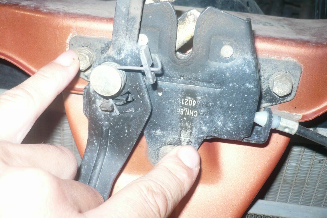

при езде по неровностям дребезжит крышка капота..если больше открутить резиновые шпеньки дребезжание пропадает...но тогда огромные щели около фар...есть ли решение проблемы...

Регулируют не только резинками,но и самим замком капота.Опусти замок ниже,контролируя,чтобы резинки были прижаты к капоту.когда он закрыт.

ммм...извините а как его опустить то...я просто вообще не в курсе...

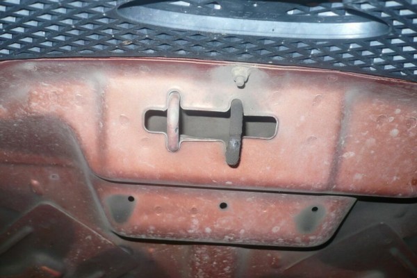

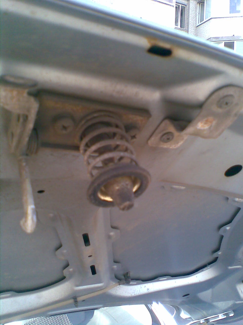

в Крышке капота пыптык ,который является ответной частью замка. Там контргайку отпустишь и подтянешь на 3-4 оборота, законтришь, - тестдрайв.

VJ54 Вот честно,3 раза прочитал и ни фига не понял,что ты написал :o При чём здесь капот?Замок надо опускать,а он не на капоте.

У меня Бита нет,но думаю замок будет таким же)))Опускаешь замок,затем уже резинками делаешь так,чтобы он сидел на них когда закрыт и всё.

Яша, на кимо другая механизма, а вот какая на Битах - хз
