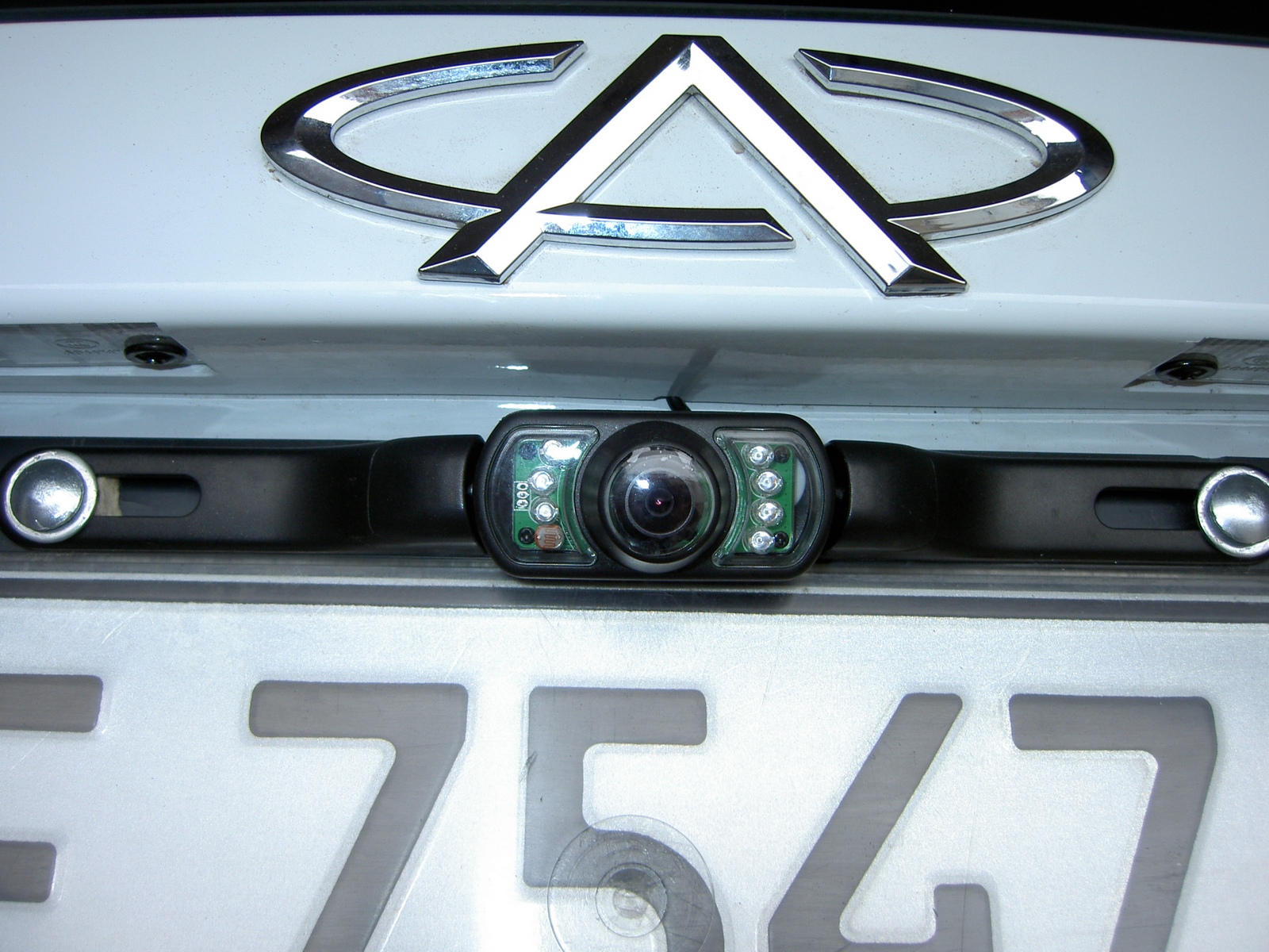

Вложение:
камера заднего вида м.jpg [ 665.61 КБ | Просмотров: 4387 ]
Поставил камеру заднего вида вот такую с подсветкой

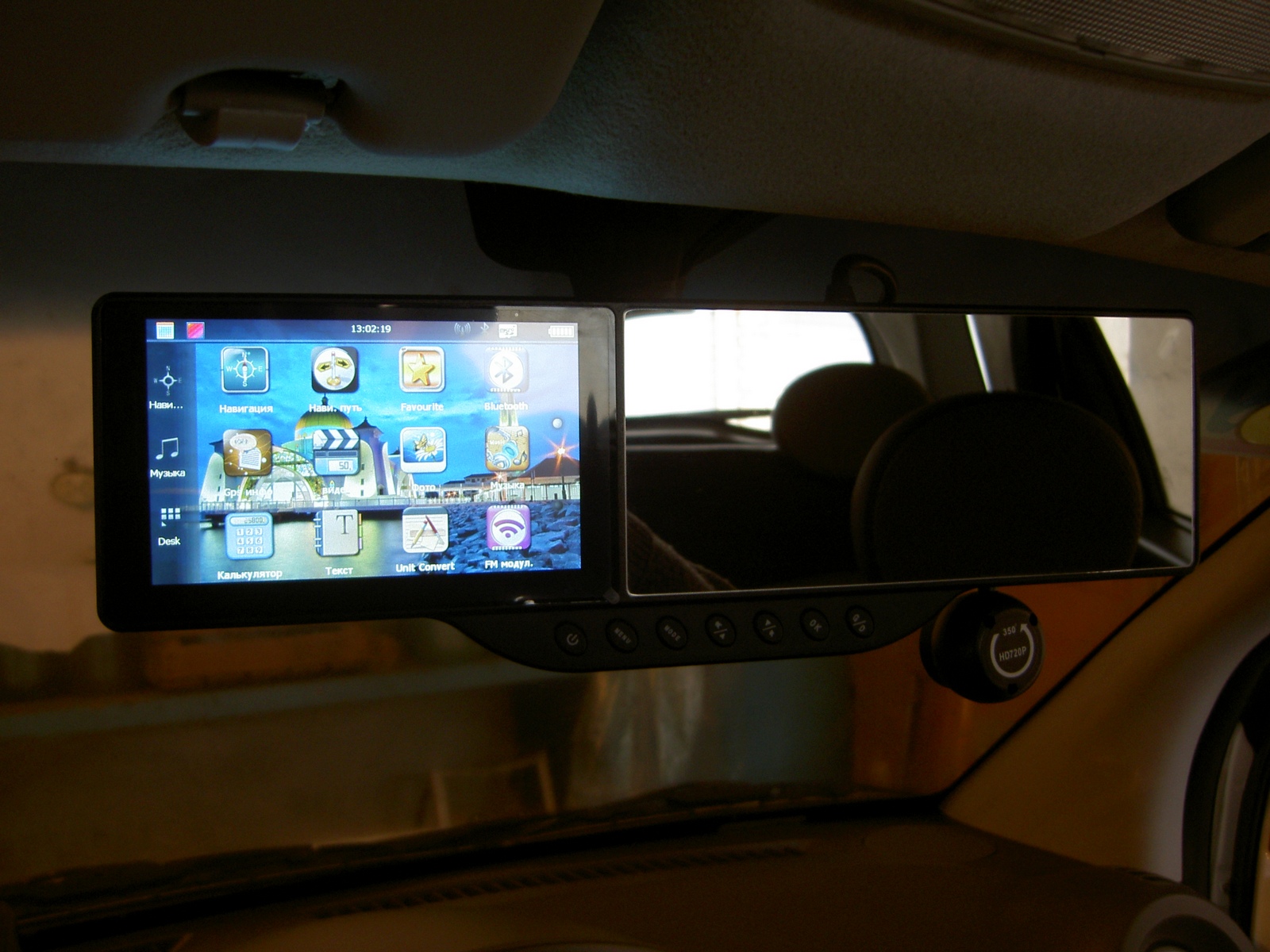

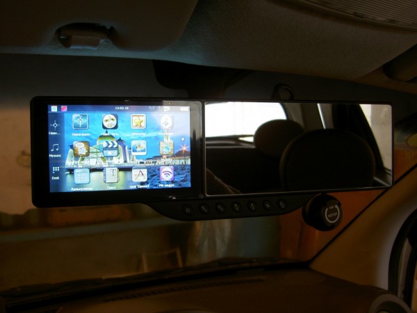

Вложение:
зеркало1м.jpg [ 508.23 КБ | Просмотров: 4387 ]
И зеркало с монитором, с GPS, с видеорегистратором

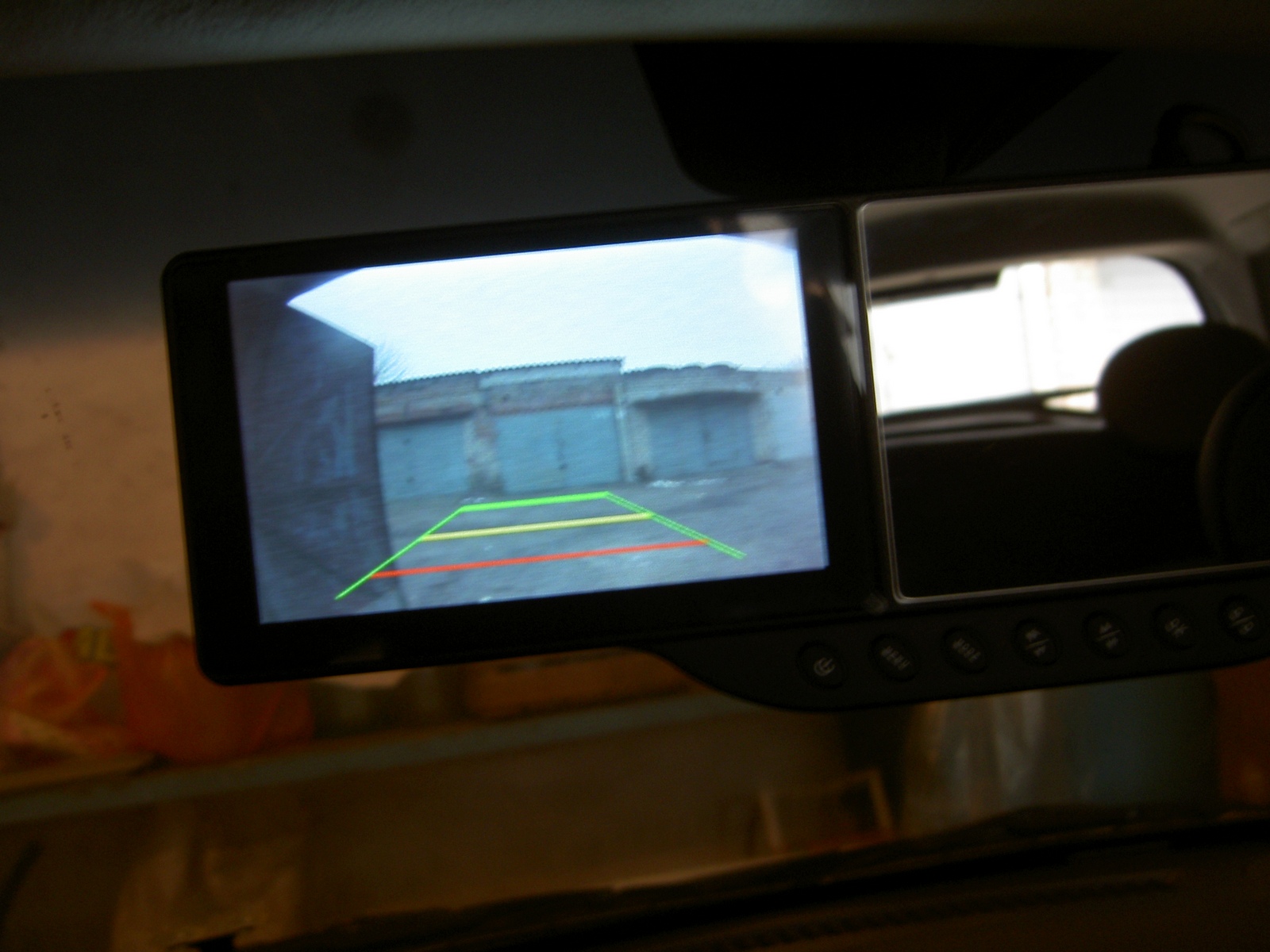

Вложение:
задний вид м.jpg [ 418.17 КБ | Просмотров: 4387 ]
Это вид назад

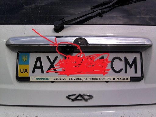

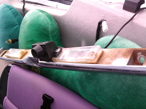

Вот как то так в двух фотках и одной ссылке http://kharkov.kha.slando.ua/obyavlenie ... 4f3a;r:8;s:
Самая дешевая камера, показывает отлично и ночью тоже хорошо видно, проектируется на 2 din голову.
ПС.СЫ. Я не продавец и не рекламирую.
камера 3.jpg [ 94.56 КБ | Просмотров: 4383 ]
камера 4.jpg [ 75.19 КБ | Просмотров: 4383 ]

vicold56, я года полтора назад купил себе такое же многофункциональное зеркало, чтоб реализовать всё примерно как у тебя, но зеркалом остался очень не доволен и спустя неделю пользования его вернул, стоило 165 баксов, из всех функций нормально работала только функция отображения камеры заднего вида. Минусов была куча:
-само зеркало искаженно приближает, не смог привыкнуть
-питание навигатора иногда слетало при старте двигателя, переводя его в аварийный режим, при этом слетал маршрут, все точки и пр.
-регистратор очень средненький, хоть и HD, но кодек не Н.264
-камера болтается
Так и не смог смириться, вернул.
У тебя с этим как?
Пт апр 26, 2013 14:33
Зарегистрирован: Пт сен 21, 2012 11:55
Сообщения: 70
Автомобиль: Chery Beat The Man
Сообщение Re: Выбор камеры заднего вида.
Пол года пользуюсь и нареканий пока никаких нет. Может зависит от моделей (я насчитал 3). Поставил проги навигаторов Navitel, iGO 3, City Guide. Очень понравился City Gutde, им и пользуюсь. Моя оценка выше средней, даже хорошо.

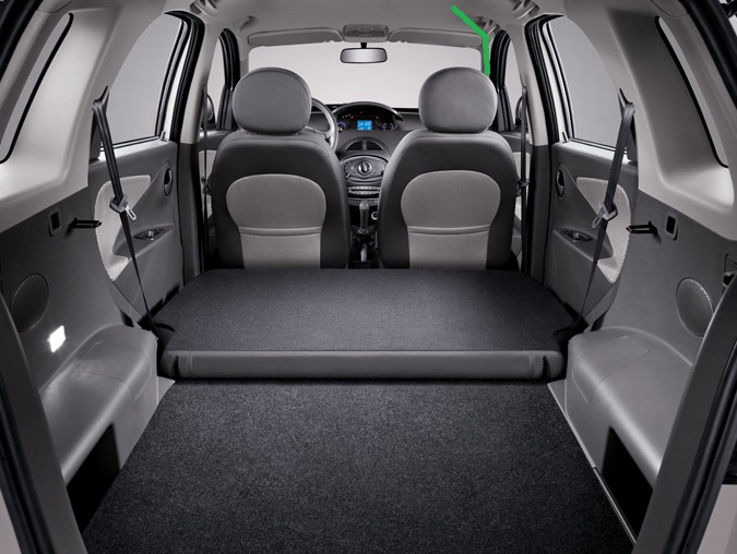

Купил сегодня люстру на крышу. Универсальная, поэтому придется немного подрезать. Кто ставил такой девайс, напишите пожалуйста, как проводили проводку в салон и куда ставили включатель?) Заранее благодарю)

1. Снимаешь с рейлинга переднюю пластмаску, делаешь отверстие, заводишь проводку, обратно надеваешь пластмаску
2. Снимаешь с потолка и стойки оббивку, под оббивкой и стойкой прокладываешь проводку.
3. Выключатель отдельной кнопкой справа от подогрева заднего стекла (там есть пустое место вместо кнопки)
Схематически, под оббивкой проводка лежит вот так:
1.jpg [ 100.87 КБ | Просмотров: 3875 ]

Спасибо, тоже уже была мысль сверлить под накладкой рейлинга. Застрял теперь на 2 вещах:
1. как прикрепить люстру на крышу, чтоб не улетела на скорости, но и намертво лепить не хочется(краска может потом слезть)
2. два дня провел в поисках кнопки(оригинала) для консоли с пт фарами и аварийкой, но по Одессе нет ни на разборках, ни в магазинах чери и даже у официалов. Вот и думаю, где кнопку ставить(желательно 2(для двух пар по отдельности))

Ну вы же ее не к потолку крепить будете 8-)
Покупаете на рынке поперечину (самую дешевую квадратную. Аэродинамическая, в случае люстры, вам не нужна, а к квадратной крепить проще).
Устанавливаете на рейлинги поперечину. А люстру крепите к поперечине.
В этой же поперечине можете засверлить отверстие под провод и пустить проводку через поперечину прямо под рейлинг.
Зачем вам оригинальная кнопка? Купите обычную двупозиционку. В первом положении включаются 2 лампы, во-втором - еще две. Засверлите прямо к консоли на заглушку. Дальше, если вдруг оригинальную найдете, просто снимите заглушку и поставите вместо нее кнопку.
