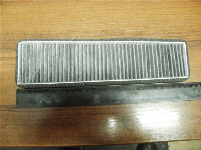

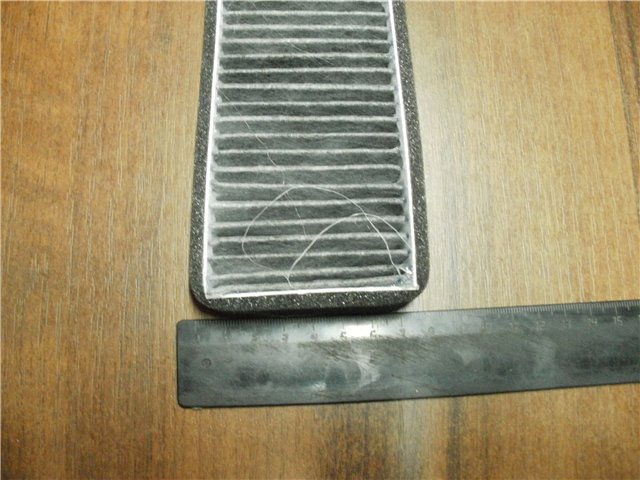

Ну повторюсь, заказывал тут http://item.taobao.com/item.htm?id=14179067075, он даже якобы штатный и имеет якобы черевский код детали S18D-8107910, при этом устанавливается якобы в стандартное место
и при этом сделан вроде не плохо, но пыль пропускает (а разве не это главное?) и глушит кондей.

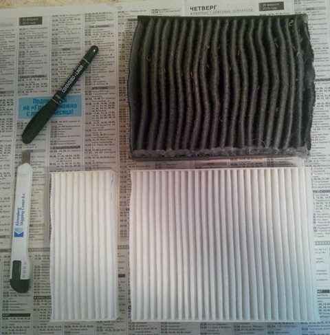

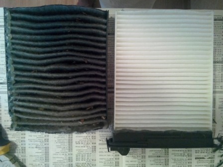

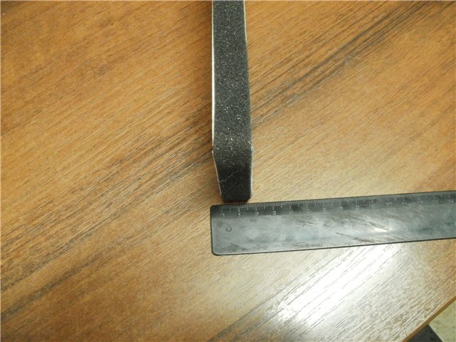

Вчера поменял фильтр от кондея. Подходит от Нива - Шевроле. Отрезается 18 см, клеется силиконовым пистолетом и снова на очистку воздуха...
Чего-то фотки не вставляются.

Добрый день! Очень дельная ин-фа,а как встал на место,у Шеви-нивы толщина 30мм,а наш вроде тоньше,около20-ти мм? Заранее благодарен за ответ.Удачи Вам во всем! P.S.-Жаль,что фото не вышло.

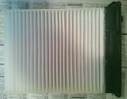

Наш ни как не может быть шириной 20 мм, так как его там отродясь небыло, ну так получилось у китайцев 8-) . Всё делал как делали на рос форуме. Вырезал пластик на месте где теоретически должен был быть фильтр, ширина - около 35 - 40 мм. Первый фильтр ставил от какого-то Пэжо. Главное чтоб он был с зачёлкой к которой мы потом будем "приваривать" все последующие фильтры. Никак не могу вставить фотки, так как показывает, что сайт постоянно в процессе загрузки и даже эта "писанина" загружается не сразу... Да, ширина Шнивовского фильтра 30 мм и он легко, прям влетает, в своё место.
Сер червня 17, 2015 23:14

Спасибо,понял.Я думал Вы в штатное место подгоняли,а из Поднебесной вот такие присылали.

Результат "волшебства"
