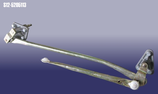

Отжил свое моторчик на левый дворник
У кого есть и кто может продать?
Либо, подскажите, какой там номер?
Нед листопада 25, 2012 1:36
Повідомлення Re: Моторчик на левый дворник
Мотор крутит оба дворника,отдельно не продаётся,идёт вместе с тропецией стеклоочистителей.
Нед листопада 25, 2012 7:33
Повідомлень: 426
Автомобиль: Chery Beat
Хм...
Подскажите тогда, в чем может быть дело.
Один дворник работает исправно, а второй просто лежит...
Гайка затянута туго.
Нед листопада 25, 2012 8:54
Ответ напрашивается сам собой-трапеция.Разбирать и смотреть.
Нед листопада 25, 2012 9:15
Повідомлень: 506
Звідки: из Луганска в Днепре
Автомобиль: Beat
Моторчик там один, видимо что то раскрутилось в креплении тяги на левый дворник, раз правый при этом работает. Когда доберешься до механизма всё сразу станет понятно.
Нед листопада 25, 2012 11:48 ICQ
Вот трапеция Кимо. У Бита такая же +- килограмм на ведро.
