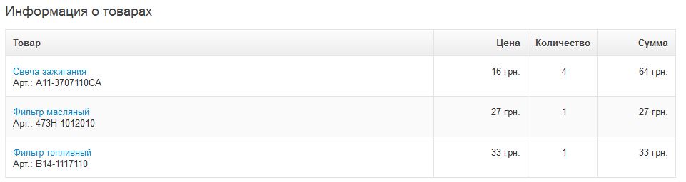

а я купил себе такие http://zapchast-china.com.ua/product-3840.html
даже представить себе не мог, что свечи могут быть по 16 грн, думал, ну окажутся говно - выкину без сожаления, а они, хоть и однолепестковые оказались очень даже не плохи, отмаркированы якобы NGK, катаюсь второй месяц, никаких нареканий, хотя какие нарекания могут быть летом? Кстати и магазин не плохой, как оказалось, там же не дорого пару фильтров купил, оплатил через приват24, так они мне бесплатную доставку сделали "новой поштой", чем меня ещё больше удивили
