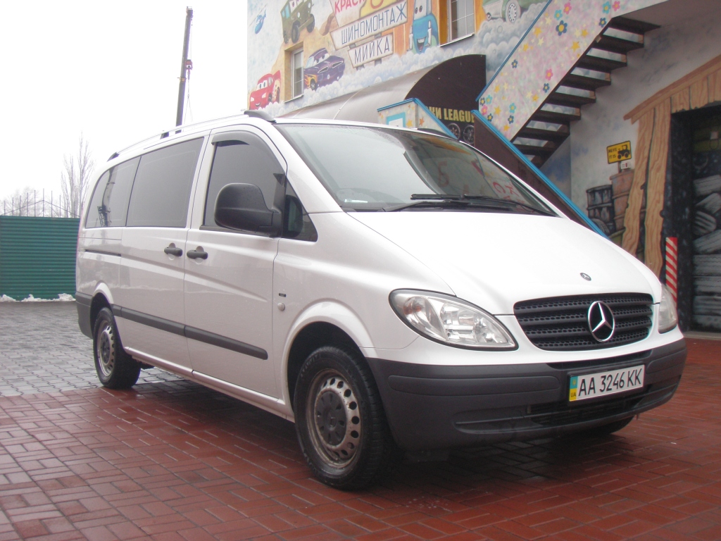

Поставил себе на Вито 639 кузов
сигналку Starline A61 Dialog
http://avtozvuk.ua/info/11840
Уж поверьте мне. Если удалось подключить мне на Вито к штатной сигналке эту, то уж на Чери это вообще не проблема. Ищите нормальных мастеров и будет вам счастье. Себе на Бит буду ставить такую же скорее всего летом. Мне её функцианальность понравилось. Ну и по отзывам, на данный момент одна из лучших сигналок.

зря информацию светишь - мы то рады за тебя, но злоумышленники не дремлют...
