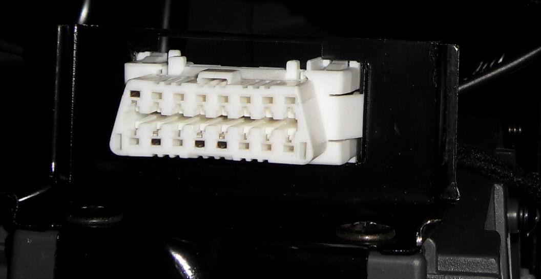

Нет, не в бардачке, разъем находится примерно под левым, маленьким бардачком, почти под рулем. А блютус сканер можно и просто на время взять у знакомых. Ты из какого города? (профиль не заполнен) если из Днепра, могу дать.
