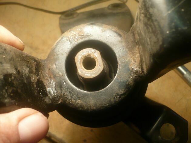

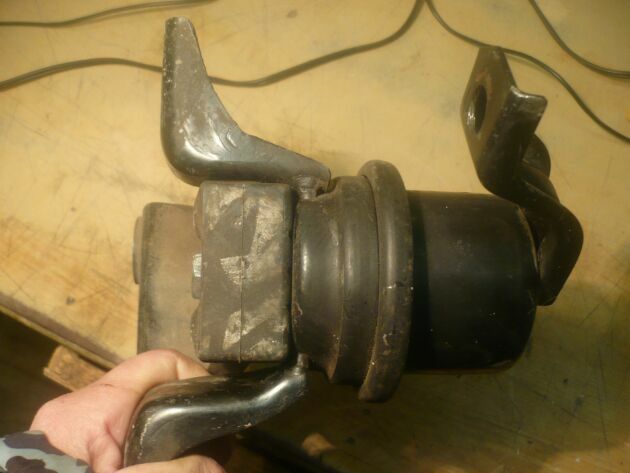

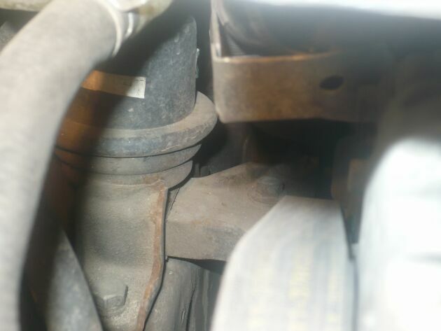

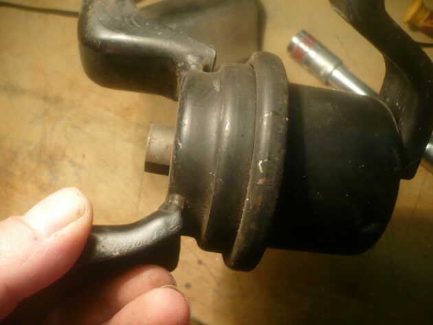

Вот собственно та подушка о которой шла речь.

Я конечно дико извиняюсь ноэто НЕ ОНА.Есть не большое сходство.На нашей вокруг штыря чрезмерно бльшая "дырка")))И наша значительно сопливее но самое "сладкое" внутри.На пальце (он у нас длинный и с резьбой) напайка резины и на стакане а меж собой они соеденены мембраной около1,5мм и вот на этой мембране (которую я думаю обрывает за пару дней пользования висит левая сторона двигателя.После её обрыва палец повисает на резине которая напаяна на него и двигатель опускается (кстати начинает это дело при езде по кочкам не слабо раскачиваться и создавать шумы я даже на ходовую начал грешить по началу,и передачи переключяются не внятно).А диаметр пальца внутри на 2мм меньше отверстия(то есть он легко может выскочить весь) и краями отверстия резину начинает срезать.Обрыв происходит не резко а как бы плавно двигатель просаживается.Я накатал 20000 по Харькову у нас дороги не супер но и плохими их не назовешь (к евро 2012 вылизали) поэтому сказать что машинка убивалась не могу.Больше всего меня смутило что на Джаги резинки в подушках (правой) мощнее.

После фото могу сказать что и левая подушка в джаги по лучше .Очень жаль что нельзя её в битик установить,(сварки много для переделки резина по горит)

А я и не говорил,что это именно ваша подушка.Принцип такой же.Такая же стоит в Форах.такая же стоит в Джаггах и Кимах.Так и на этом штыре резьба есть,она внутренняя.А на счёт''машина убивалась'' я этого не говорил :D я говорил ''подушку убил''.
